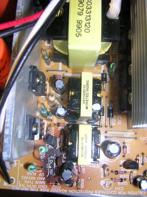

(#) lithium hozzászólása Márc 31, 2007 /
Nekem is elkellene egy kis segítség a témában!(nem akarok új topikot nyitni) Van egy ACORP AC - 235ATX(tudom gagyi... )de kisérletezni még jó lenne.Egy ellenállást látok benne el"szineződve", s nem tudom megállapítani az értékét. Ha valakinek lenne egy ilyen tápja , megnézné az R703 ill. a mellete lévő Zd 701 zdióda értékét! Vagy esetleg egy gyári kapcs rajz is sokat segítene! Köszi!!

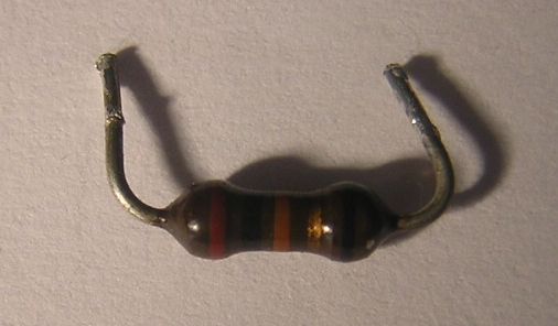

(#) lithium válasza blokkmetal hozzászólására (») Márc 31, 2007 /
Köszi!, multéméter az van ellenállás is megvan, de a mért értéket sehogysem tudom párosítani az ellenálláson lévő, valamelyest látszódó színkódokkal...
(#) potyo válasza lithium hozzászólására (») Ápr 1, 2007 /
Ha megmondod, hogy az adott alkatrészek hová vannak kötve, akkor talán egy másik tápból is ki lehet nézni az értéküket.
(#) lithium válasza potyo hozzászólására (») Ápr 1, 2007 /
....Igen ..szóval..ott a többi kis "kütyü" közt a lapon, a két hűtő közt......, de inkább lefotózom, hátha ez segít. Az ellenálláson 150 ohmot mérek, de mint az a képen látszik talán v, f, n ?lehetett...nem-tom.
(#) sixtek hozzászólása Ápr 1, 2007 /
Lithium,
Ezekszerint a ST-BY tap durrant el.
A kerdeses zener 9V-os, az ellenallas 150ohm-os.
Ha ezeket csereled, nezd meg az elkot es a tranyot is, lehet azok is kuka... Meg egy-egy dioda is meghalhatott.
Szoval alaposan nezd at a ST-BY-reszt.
Jo munkat!
(#) lithium válasza sixtek hozzászólására (») Ápr 4, 2007 /
Köszönöm a segítséget, a táp újra jó formában !!Egy tranyó, kondi, ellenállás, zéner csere után.A kimenő tápfeszek rendben, bár terhelés nélkül a 12v-os kimeneten 13 v ot mérek...
Érdemes ezt számítógépbe betenni?
A lényeg: Táp megjavítva! Találkozunk a TV javítás topikban!!!!
(azért egy kérdés még zavar az ellenálláson a színkódok nem 150 ohm ra utalnak )

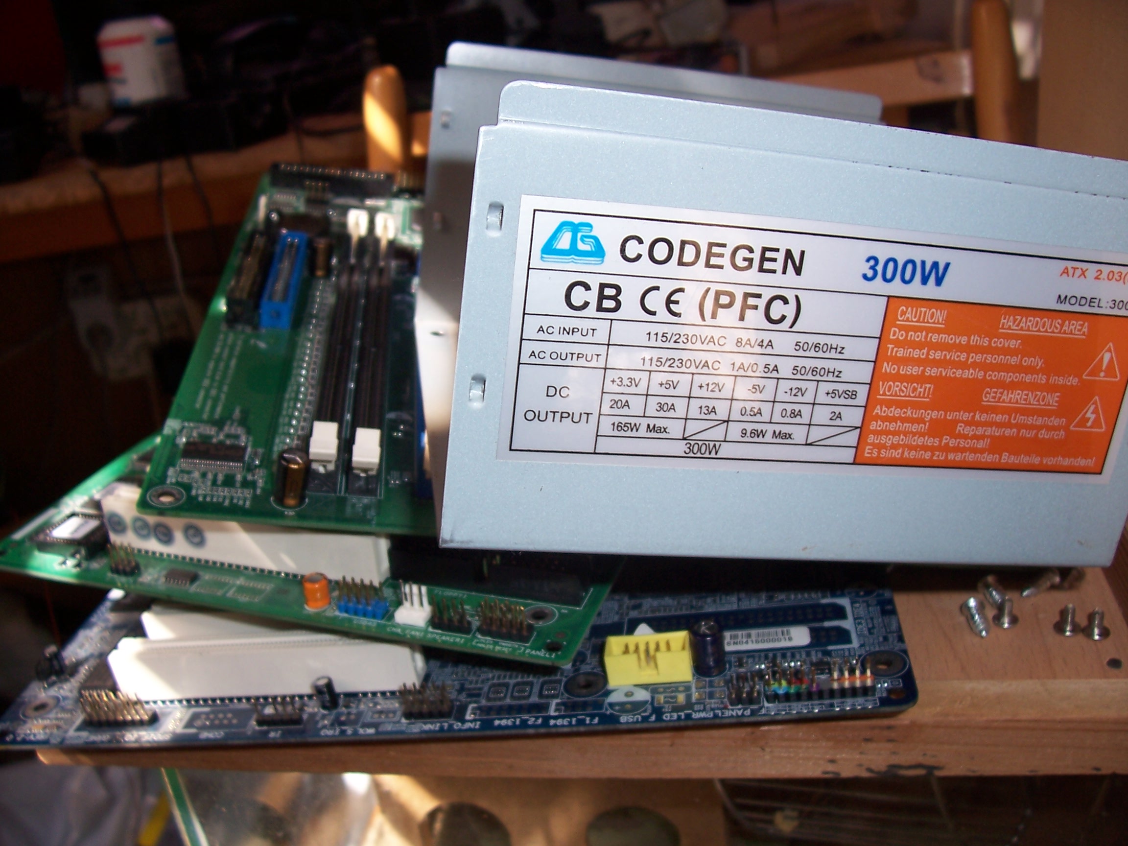

(#) Master_of_the_web hozzászólása Ápr 5, 2007 /
Helló!
Nekem is van egy Codegen típusú ATX PC tápom, és az neki a baja, hogy ha letestelem a zöld vezetéáket, vagyis bekapcsolom, pár másodpercre elindul, aztán leáll.
Készenléti 5V megvan rendesen, csak nem marad bekapcsolva. A panelen nem látni semmi égésre utaló jelet.
Esetleg az LM393P IC szállhatott el?
üdv, és Köszi!

(#) corleone hozzászólása Ápr 10, 2007 /
Van egy rossz 300w-os Codegen ATX tápom. Amikor rövidre zárom a zöld vezetéket az egyik feketével, megpróbálom bekapcsolni (terhelem közben egy vinyóval), de nem indul. Viszont hallok valami halk kattogásfélét (a tápból), amikor összeérintem őket. Kezdő vok táptémában, mi lehet a probléma?
Előre is köszi a segítséget.
(#) potyo válasza corleone hozzászólására (») Ápr 10, 2007 / 1
Valószínűleg az egyik szekunderoldali kettősdióda zárlatos.

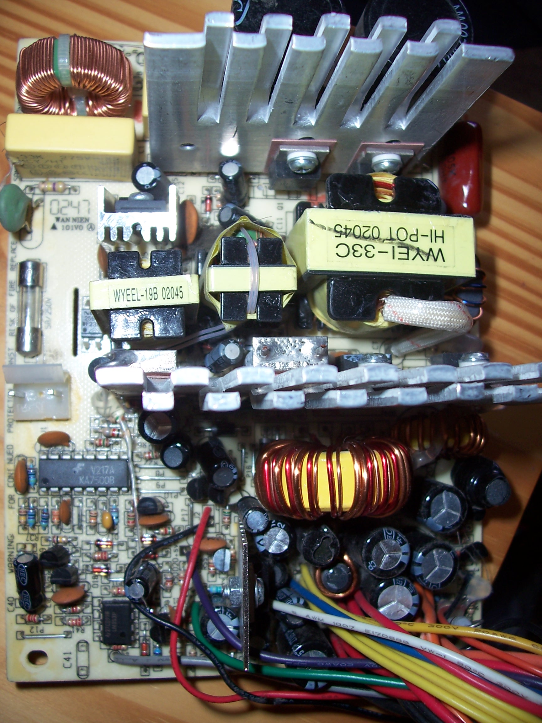

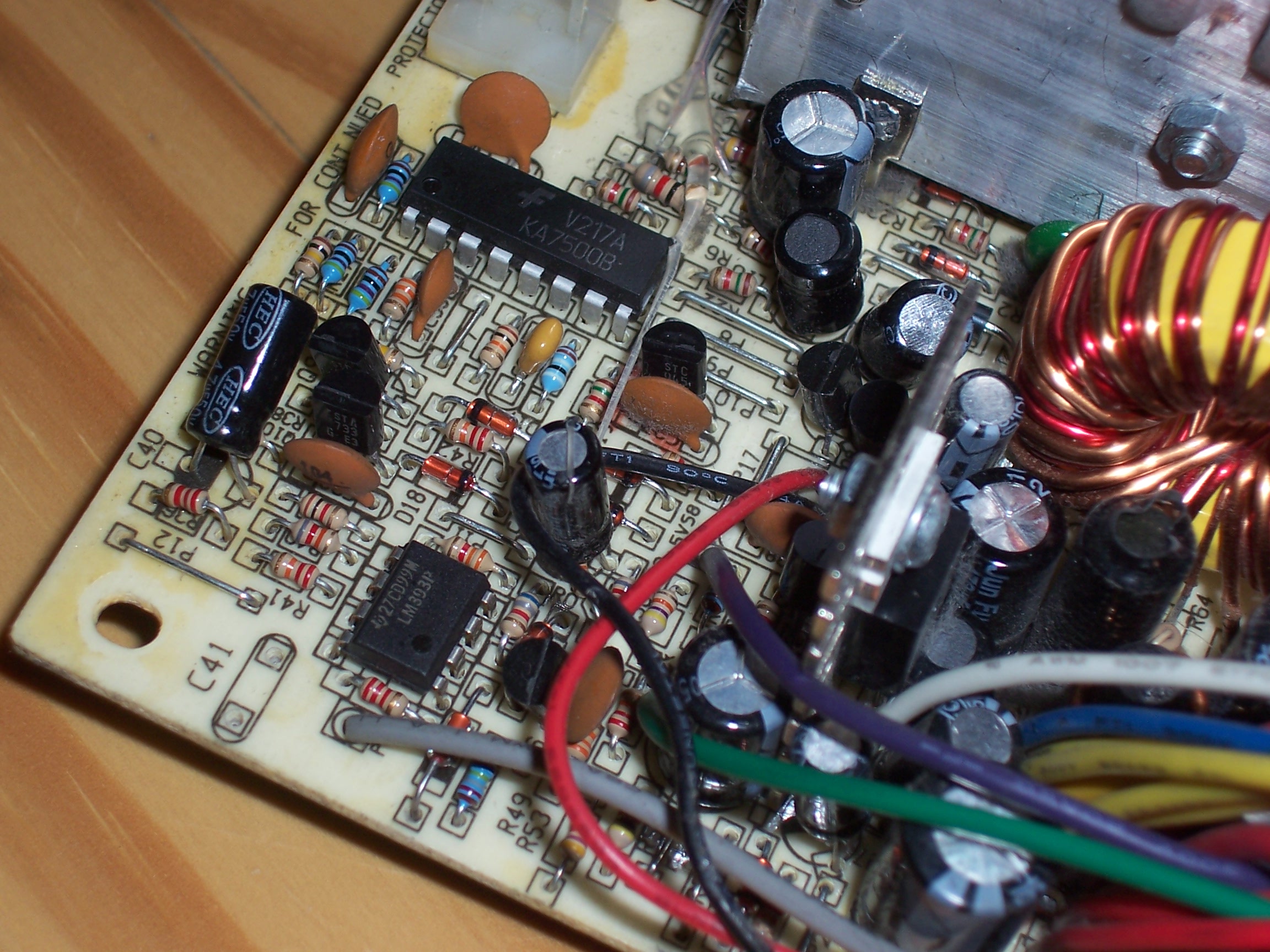

(#) Tomi20 hozzászólása Máj 9, 2007 /
A kapcsi tápokban hogy oldják meg a rövidzárvédelmet? Mert az én tápom nagyon hamar lekapcsol (6A) ez csak 84W, mert 14V-ra meg van emelve a fesz. Arra gondoltam, hogy a tekercset szétszedem, és áttekerem a 12V-os tekercset jó sok szálból (skin hatás miatt), hogy tudjon legalább 10A-t, de az elektronika akkor is lekapcsolná, de nem tudom, hogy hogyan nézi a kimeneti áramot...
(#) potyo válasza Tomi20 hozzászólására (») Máj 9, 2007 /
Ez most egy módosított pc-táp? Mert ha igen, akkor a tiéd is azért kapcsol le, mert a többi ágon (főleg az 5V-on) nincs, vagy kevés a terhelés, és ott elmászik a feszültség. Szintén a visszacsatolás csak 12V-ra átkötése, és az 5V figyelésének kiiktatása lesz a megoldás. Pl. egy 78L05-el elő kell állítani stabil 5V-ot (a 12-14V-ból) a védelemnek, hogy jól érezze magát, vagy az 5V-os ág védelmét is összekötni a 12V-os ágéval (hogy melyik az egyszerűbb megoldás, csak a táp kapcsolásának ismeretében mondható)
A rövidzárvédelem a tranzisztorok bázisát vezérlő kis trafóval van megoldva, azon keresztülfolyik a primer áram is. Ha az túl nagy, akkor csökkenti a kitöltési tényezőt, ennek hatására leesik a kimeneti feszültség, és a védelem lekapcsolja a tápot (nagyvonalakban). Szóval ha ki akarod lőni ezt a védelmet, akkor a primer áram útjából vedd ki a kis trafót. Így szokás megoldani a pc tápokban. Elvileg lehet egy kis soros ellenállással is figyelni az áramot, vagy akár hall szenzorral is, stb.
(#) MaSTeRFoXX válasza Tomi20 hozzászólására (») Máj 9, 2007 /
Nem tudom milyen tápod van (AT, ATX) de ha kiforrasztod belőle a komparátor IC-t (meg a környékén néhány ellenállást) akkor utána biztos nem fog leállni. De ilyenkor már célszerű a feszültség figyelését is a 12V-os ágra áttenni, az 5V-ról meg lekötni (ellenállás csere, kísérletezés)
Milyen vezérlő IC van a tápban? TL494?
Én a 200W-os tápomban úgy találtam hogy az áramkorlátnak semmi köze sincs a komparátorhoz (Bár lehet hogy más elven megy a tiéd). A 339-es ic a feszültségeket méri, és egy idő után (feltöltődik egy kondi) adja a PowerGood jelet az alaplapnak, ha nagy az eltérés a feszültségek között akkor tiltja is le a TL494-et. Néz meg hogy a TL494 1-es 2-es lábára nem csatlakozik-e valahogy (ellenállással) a komparátor kimenete (nézd meg az adatlapját). Én ezzel a megoldással találkoztam. De ha jól emlékszem kiforrasztottam a komparátort és akkor ment nélküle is.
A TL494 15-16-os lábával szokták megoldani az áramkorlátot, de nézd át a panelt, akkor meg lehet érteni
