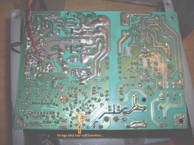

Én is egy hasonló problémába futottam bele. Szépen üzemel a gépem, semmi fagyás, semmi probléma, egyszer csak puff, kikapcsol, se kép se hang. Megpróbálom visszakapcsolni amire nem reagált. Gondolván hogy valami gond lesz, szétszedtem a gépet, először is a tápot. Igazam lett, az egyik elkó felpúposodott... csatoltam. Kicserélni ki tudom, de a nagy kérdés hogy megéri-e? Tönkre vághatta-e a gépet vagy esetleg magát a tápot? A táp normál esetben is és most is mikor ráadom a 230-at egy icipicit sípol. Ezt tudom, normális, de valami jót jelenthet hogy most is sípol, de nem tudom ![]() Tehát a kérdésem, hogy kicseréljem-e az elkót vagy nagy eséllyel tönkre is ment? Vagy cseréljem és akkor megtudom? Előre is köszönet...

Mivel nem írtad milyen tápról van szó így csak mindíg érvényes szabályt tudom mondni , cserélj minden kondit azonos értékű LOW ESR kondira. ( A szekunder és a készenléti körben ,mindenképp.Max 1500-2000 Ft és megy tovább.)
Hát az őszintén megvallva egy noname tápról van szó, csak ennyi van rá írva: LPG12-550W

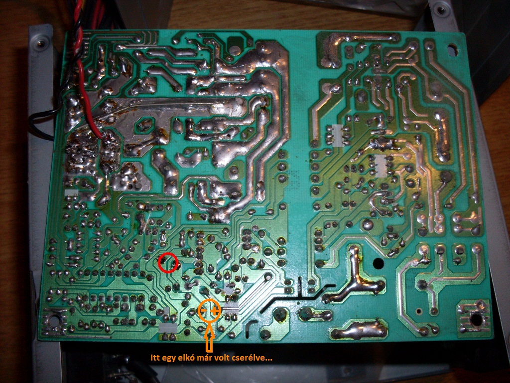

A cserét terveztem csak anyagilag most lehetetlen... Egy 1000µF-és elkó volt, szerintem pedig ez nem los esr volt, nincs ráírva. De értem, jobb arra cserélni. Ezt a tanácsot megfogadom. Ami viszont furcsa, és amin egy kicsit elgondolkodtam hogy ez az elkó a pozíciórajzot nézve a többi elkóhoz képest fordítva lett volna. Ezt még nem kellett cserélni, még gyári. Mit gondolsz, tegyem be úgy mint az előző volt vagy a többit nézzem?
Az elkó panel jelölése Vagy egy + vagy a kép.Úgy tedd be ahogy a többi is be van ültetve.A festett vagy satírozott rész a negatív.
A többi elkónál a negatív láb felöli oldal be van satírozva. Ennél a pozitív láb volt a satírozott oldalon.
Ha úgy teszem be mint ahogy a többi van, akkor az előzőhöz, az eredeti állapothoz képest fordítva lesz. Biztos a többi szerint tegyem be, azaz fordítva mint volt?
A fordított polaritást az elkók nem igazán tűrik.Annak a tápnak már rég be kellet volna adni az unalmast ha fordítva volt benne, a kondi.Ha tudsz csinálni egy jó képet a a fólia oldalról az jobban eldöntené a kérdést.(Nem hiszem hogy fordítva lett volna hacsak nem valaki már babrálta a tápot. )

A táp tuti nem volt babrálva, kivéve egy elkót cseréltem ennek a közelében, máshoz nem nyúltam mert minek
![]() És ha megnézed, igaz alig látszik de az elsó képen amit feltettem látszik a nyákon az elkó alatt a satírozás, tényleg fordítva volt. De azért felteszek egy másikat is és a fólia oldalt amit kértél...
Mivel a cerélt kondi negatívja a cserélendő kondival egy sávon van ami a egyben a burkolat teste is a fehér ponttal jelölt beültetési hely a negatív.
Rendben, akkor beteszem fordítva.
Tényleg nem volt berhelve, de tényleg lehet ilyen hogy gyárilag fordítva volt benne? Bár van benne valami, mert nem lehet véletlen hogy az ugyan ebben az ágban levő elkó ment tönkre csak hamarabb... és a fólia amit megjelöltél a talajra visz, a táp házára... az pedig nem hiszem hogy pozitív lehetne. ![]() Köszönöm szépen a segítséged.

A poz.rajz szerint és a többi elkóhoz képest is úgy néz ki hogy fordítva volt...
