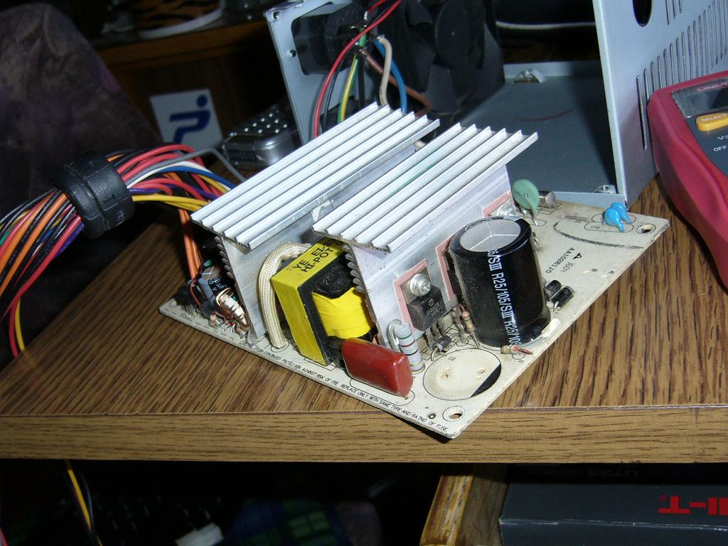

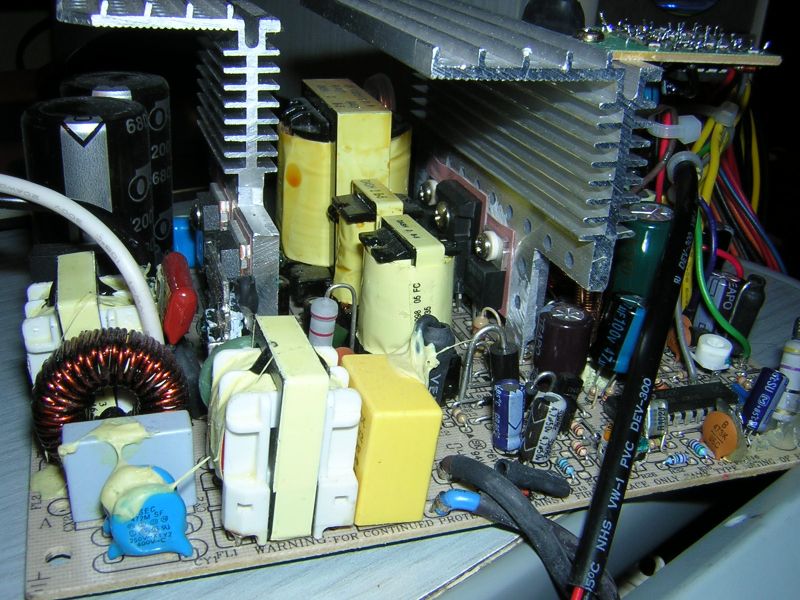

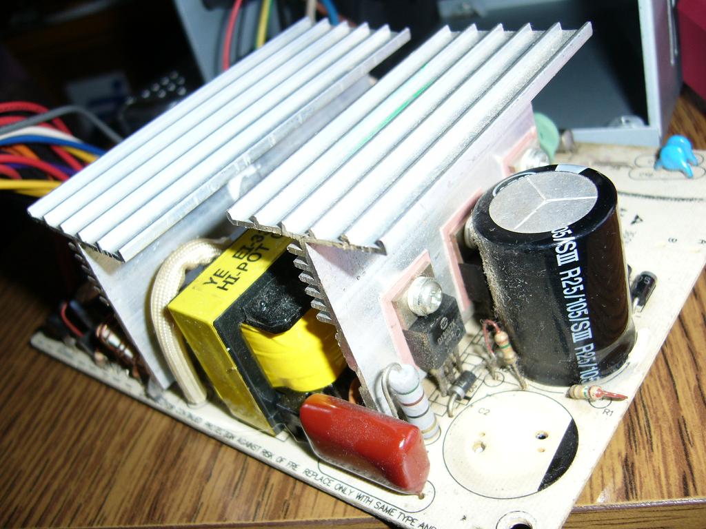

szevasztok. Van egy ATX350W-os sz.gép tápom és elfüstölt már egy ideje és most meg akarom csinálni, külsőre csak egy 330mikros kondi ment el, esteleg mi mehet ilyenkor még el bennt?próbálom azért kimérni, de létszi segítsen aki tud, előre is köszi
Legelőször a kimeneti diódapárokat mérd meg, leginkább a +12V-on lévők szoktak elpukkanni. Meg persze érdemes a kapcsolótranzisztorokat is végigcsipgtatni, nem zárlatos-e valamelyik.
A 330 mikró melyik részén volt a tápnak?
Rendben kösz megmérem akkor őket, de kapcsoló tranyók azok amelyiken a h.bordák vannak ugye?A diódák jók csak eggyetlen töröttlábú ellenállást találtam, jobban menne ha lenne vmi kapcs rajzom mert kezdő vok eléggé, mellékelek 2 képet is.
A képen a hiányzó kondi volt a 330-as? Az a betáp oldal... Mérd ki a graetz kapcsolásban levő diódákat is.
Aha, az volt a 330-as,pontosítanád h holvannak a Graezt kapcsolásban a diódák, mert nem igazán vágom, de a kimeneti oldalon találtam olyan dióda párt amelyikeken csak 0,18v esik,ez jó vagy cseréljem ki?
A graetz a 4 szóló diódából van összerakva a másik nagy puffer mellett, 2 diódát látok belőlük a képen. Az "innenső" bordán van két kapcsolótranyó (13007 jelöléssel látok egyet), meg valószínűleg a készenléti tápegység tranzisztora vagy FET-e (esetleg IC-je).
Kapcsolási rajzot nemigen fogsz találni, mert ahány táp, annyiféle. Általában egyedileg kell őket végigkövetni és megérteni. A kapcsolótranyókat azért mért ki, mert ha a bemeneti oldalon lévő puffer pukkant, akkor lehet, hogy ott más baj is lesz. A teljesítménytrafó primerével sorban van egy nagyfesz kondi, azt is érdemes lenne megmérni, nem ütött-e át. Azt gondolom, hogy valahogy rákerült a pufferre a teljes egyenirányított 230V, és attól nyílt szét, általában csak 200V-osak szoktak lenni. Mondjuk az is érdekes, hogy csak 330u és 350W van ráírva a tápra - már a 300-as tápokban is 2db 470u szokott lenni. A szekunder oldalon TO220 vagy TO247 tokos dupladiódák szoktak lenni (rosszabb esetben a 12V-on szokott lenni 3-5A-es szóló diódákból kialakítva a dupla), azokon nem baj, ha 200mV alatti nyitófeszt mérsz, azok direkt ilyenek a kisebb teljesítményveszteség miatt. Az a lényeg, hogy mint diódák működjenek (lehet, hogy a korrekt méréshez ki kell forrasztani őket). Ja még egy: véletlenül nem villámcsapott ez a táp?

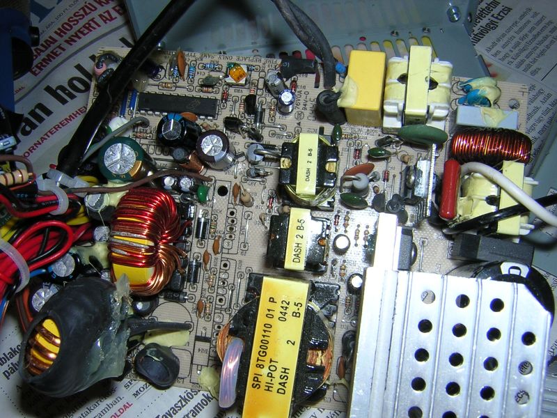

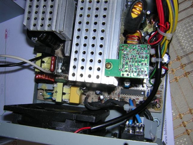

Adott egy táp...FSP ATX 300GTF. (úgy kaptam, rossz) és sajnos nem kel életre. Gépbe szerelve, és kinn rövidre zárt zöld fekete vezetékkel (izzóval terhelve) is ugyanazt produkálja: egy pillanatra beindul , aztán leáll. A 3528 as IC környékén a kissebb elkókat kicseréltem , de nem segített. Mivel próbálkozzak.(kár lenne kidobni, hisz még a por sem rakódott meg benne) segítsetek, merre keressem a hibát!
Lehet, hogy valami zárlat van a szekunder oldalon, azért tilt le az áramkorlát. Végig kellene méregetni a szekunder oldali egyenirányítókat, valamint a primer oldali kapcsolóelemeket is.
Kicsit többet is mondhatnál, hogy mikből, hogyan épül fel a táp, mert a 3528-ról csak sejtem, hogy miféle, SG3525 adatlapot találtam hirtelen, 3528-at nem. Sajnos a tápok elég sokfélék, szinte mindegyiket egyedileg kell "megfejteni".
szia!
Az IC-n a szám előtt az fsp embléma szerepel (vmi spéci IC?) alatta még 432 J361C található. A felépítéséről sokat nem tudok irni ez az egy Ic van benne...talán ez a kép segít...
Sok hibalehetőség. Talán ellenőrízd a szekunder oldali diódákat, és a segédtápegységet, feszültségeket.
Ezzel nem jutottunk sokkal előbbre. Sajnos végig kellene kicsit követni a táp felépítését, esetleg visszarajzolni részeket. Amit írtunk, hogy ellenőrizd a diódákat és a kapcsolótranyókat, azt mindenképpen meg kellene csinálni.
(Nem véletlenül 3825 az az IC?)
Nem ez 3528!
Oké végignézem a félvezetőket!
nem találtam zárlatos, diódát, vagy tranyót!
kiszedtem a középső hűtőt talán többet mondd a kép... |
