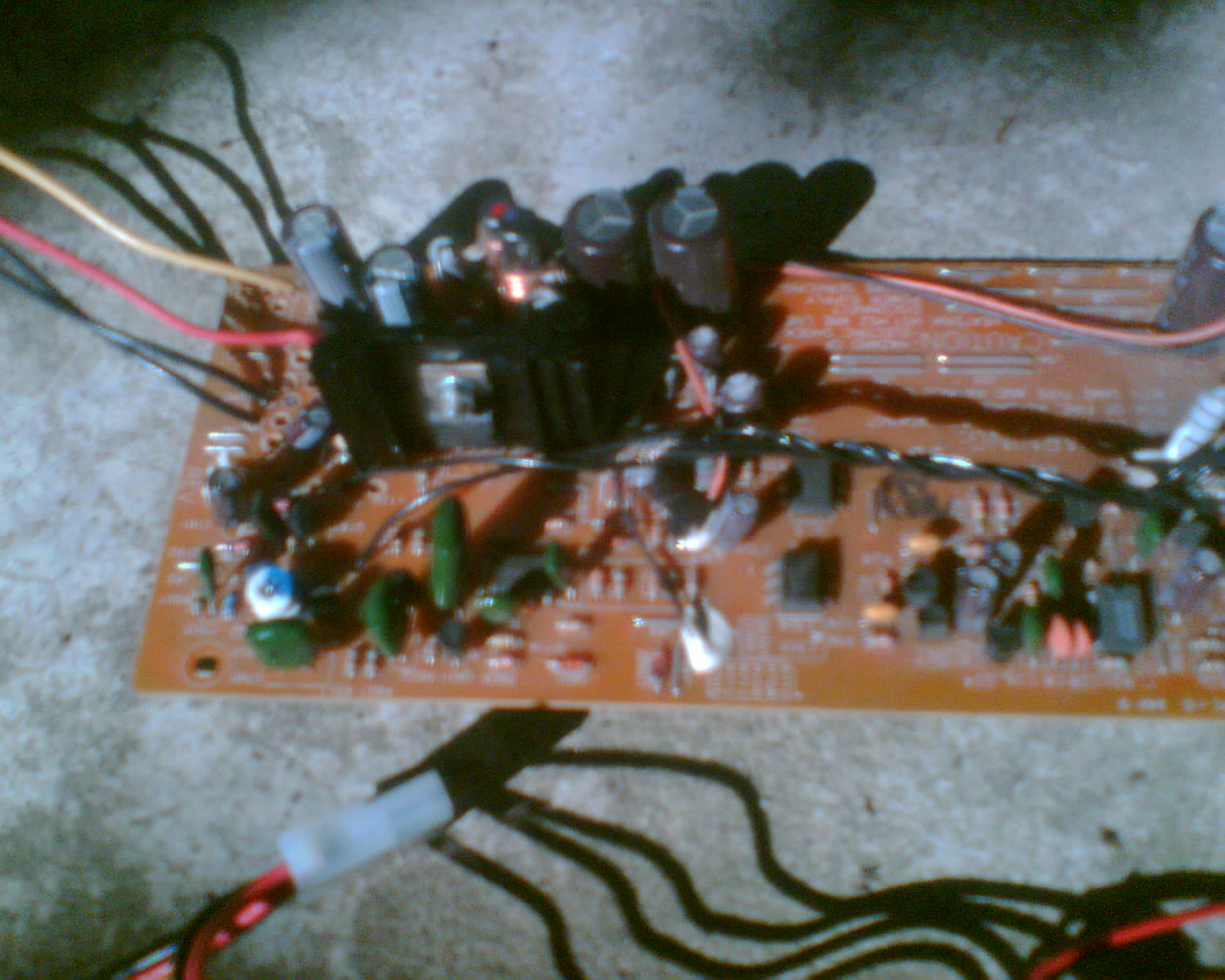

Nem, mert az ATX szabványban meg vannak határozva a feszültségek, és a csatlakozó. Akkor az a táp nem ATX.
van rajta:
P.G ON/OFF -12V +12V +5VST -5V +5V GND de 3,3V-ot nem látok! így néz ki:
Szerintem usb külső vinyónak a tápellátását szolgálja!
A kábelt ne nézd rajta mert azt már én cineztem rá!
Szerintem egy régebbi P1-2 -es TX tápja! Csak a 3,3V hiányzik róla, nem lehetne valahogya megoldani hozzá!!!!!

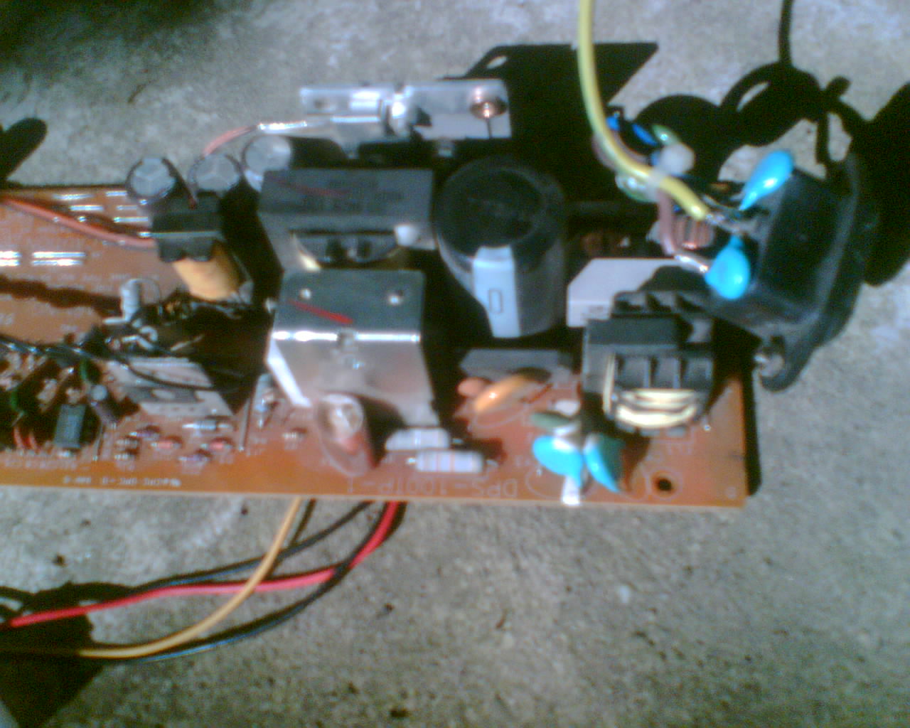

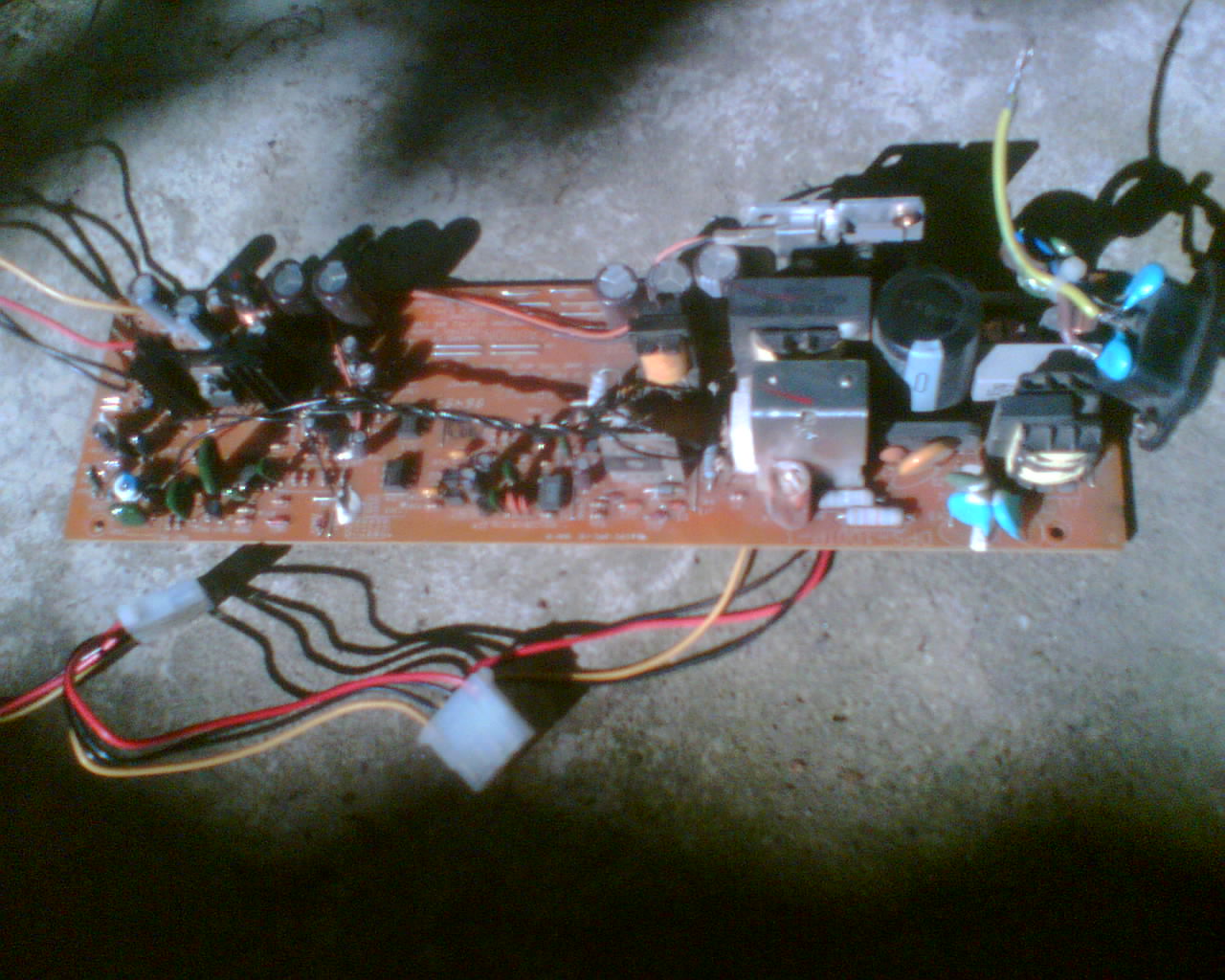

egy kerdesem lenne , van egy pc tapom ami halott volt , sikerult elinditanom 2 tranzisztor , nehany dioda es ellenallas volt a hunyo , de meg mindeg nem az igazi mert mikor aram ala helyezem akkor egy fura hangot ad ki magabol , olyat hogy ,, tik tik tik ,,de gyorsan egymas utan , es mikor elinditom akkor egy sipolo hang vagy a fene sem tudja sercego , erre szeretnek egy valaszt kapni hogy mi lehet meg a gond , ha valki tud valamit vagy van otlete akkor valaszoljon , elore is koszi.
Jobb lenne többet tudni arról, hogy ez milyen táp, és hogy mit cseréltél benne
Gyanitom amúgy, hogy valamilyen ATX tápról van szó, akkor az áram alá helyezés után, de nem elindítva a tápot a készelnéti 5V-ot is előállító tápegység megy csak, a "nagy" nem. Ha ilyenkor hangja van, akkor annak okát a készenlétiben kell keresni.
Szerintem valami elko hiba lesz,legalabbis kondi a katogo hang arra val hogy probalna indulni a tap de nem bir.
ez egy atx tap , igen es , el is indul minden aram meg van rajta , a 12v is ,a 3,3 is meg mind , szovalelindul , mukodik , a primer reszben volt 2 darab tranzisztor kimenve , egy pill es meh is mondom hohu meik egy C2527 tipusu es egy c945 tipusu , , de mikor aram ala helyezem katog es akkor is mikor uzembe helyezem
Légy szíves írj érthetően, mert így senki nem fog válaszolni. Nincs senkinek sem kedve azzal kínlódni, hogy megpróbálja kihámozni a mondanivalódat az írásodból...
Ez elég furcsa, mert a primer (értsd: nagyfeszültségű) oldalon nem szokott c945 (2sc945) lenni, az a szekunder oldali tápvezérlésnél szokta a nagyfeszültségű kapcsolótranzisztorok meghajtását előállítani. A másik, számomra érthetetlen dolog a c2527 (2sc2527), ami adatlap szerint egy 120V-os kapcsolótranzisztor, az ide kevés lenne. Rajzot vagy skiccet tudsz mutatni a tápegységről? (Legalább fotót, esetleg bejelölve, hogy mit cseréltél.)
hat most nem tudok kepet csinalni rol , mert jelenleg a meloban vagyok es a tap az otthon van , esetleg estere, keso delutan, csinalok egy nehany kepet rola es majd meglatjatok hogy mi a helyzet. amugy igy kep nelkul megprobalom kifejteni a helyzetet erthetobben , szoval , abban az oldalban ahol a primer resz van , van hutore fogva 3 darab tranzisztor amibol ket darab egyforma ,most a szeriat es tipust fejbol nem tudom es van a ket egyforma mellet ez a C5027S jelzesu tranzisztor ami el volt szalva es ez a tranzisztor elott van egy kisseb meretu tranzisztor ami nincs hutore szerelve , ami ha jol emlekszem C945 tipus , de ezek azon az oldalon vannak ahol a nagyfesz van meg a 3 darab trafo elott , remelem erheto volt amit megprobaltam elmeselni , de estere teszek kepet is
Az a készenléti 5V-ot előállító rész, annak oka szokott lenni, hogy miért száll el. Általában kiszáradó elkó (22-47u szokott ott lenni) az ok. Mellesleg ez a táp állítja elő e nagyteljesítményű rész vezérléséhez is a tápfeszültséget, azaz ha nincs teljesen rendben, akkor az is kínlódhat. A készenléti tápot kell mindenek előtt rendbetenni!
A baj az, hogy majdhogynem ahány táp, annyiféle a készenléti rész megoldása. Itt nincs mese, érdemes visszarajzolni a panelról a kapcsolást, hogy valamennyire átlátssa az ember.
es annak kicsi asz eselye hogy valamerre a rajzot megtalaljam valamerre ennek a tapnak , akkor ha nem en kell visszarajzoljam
szrtintem nem igazan lehet baja a vezerlesnek de azert at nezem , ha indul a tap akkor nem hinnem hogy nagy baja lenne a vezerles kornyeken , csak az a kattogo hang aggaszt hogy az mitol lehet , a kondik vannak elszalva? es csak a mikros kondik vagy a nanosokat is ki kellene cserelni ? vagy azok nem igazan szalnak el?
ja es terjunk vissza az eredeti problemahoz a kattogas az a keszenleti reszbol johet ? vagy valahol mashol van a hond? netan a primer reszben?
