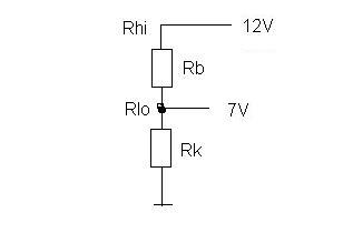

Most értem utol haveromat, az LM3914 4-es és 6-os (Rhi és Rlo) lába között kereken 10kOhm mérhető, ha csak azt a két lábat nem kötöm be.
(#) pbalazs válasza blokkmetal hozzászólására (») Ápr 11, 2007 /
Az jó. Akkor elég egy ellenállás az Rlo és a föld közé. Innen megy egyedül az Ohm törvény, vagy segítsek egy kicsit?
(#) blokkmetal válasza pbalazs hozzászólására (») Ápr 11, 2007 /
Hjuh, azt hittem számomra egyszerű a dolog, voltak is ötleteim, de nem tudok egyről a kettőre jutni. Úgy gondolom, rászorulok arra a segíségre. Majd csak megtanulom egyszer. Az a gond, hogy engem eléggé megzavarnak a körülmények. És nem értem, ha máshol jól tudom alkalmazni, itt miért nem. (Mindig is ez volt a problémám számolások -matek, fizika- terén)
Na, akkor 2 út van. Az egyik a fesz. osztó képlet, a másik a nyers Ohm törvény.
Azt tudjuk, hogy Rb = 10k (Rhi és Rlo közt mérhető). Ezzel akarunk sorba kötni egy Rk ellenállást úgy, hogy az megemelje az Rlo láb feszülségét 7V-ra. Az Rhi lábra megy a 12V (U1), onnan Rb van az Rlo lábig, ahol 7V (U2) van, onnan megy Rk a földre.
1. fesz osztó képlet: U2 = U1*Rk/(Rb+Rk)
Ebből csak Rk ismeretlen, megoldható.
2. Ohm-törvény: Rb és Rk sorba van kötve, így ugyanaz az áram folyik rajtuk, melynek nagysága: I = U1/(Rb+Rk). Itt még két ismeretlen van (I és Rk), ezért kell mégegy egyenlet. Ez az áram átfolyik Rk-n, amin 7V-ot kell ejtenie: U2 = I*Rk. Most I helyére beírod az előző egyenletet és megkapod a feszosztó képletet, amivel kezdtem.
Számításaim szerint Rk = 14Kohm lesz.
(#) pbalazs válasza pbalazs hozzászólására (») Ápr 11, 2007 /
Most jut eszembe, van egy harmadik megoldás is: aránypárral.
Az ellenállások nagysága egyenesen arányos a rajtuk eső feszültséggel.
Itt Rb-n 5V esik, Rk-n pedig 7V. Vagyis Rb nagysága 5 egység, Rk nagysága pedig 7 egység.
Tudjuk, hogy Rb = 10Kohm, innen 1 egység = 2Kohm, vagyis Rk = 7 egység = 14Kohm

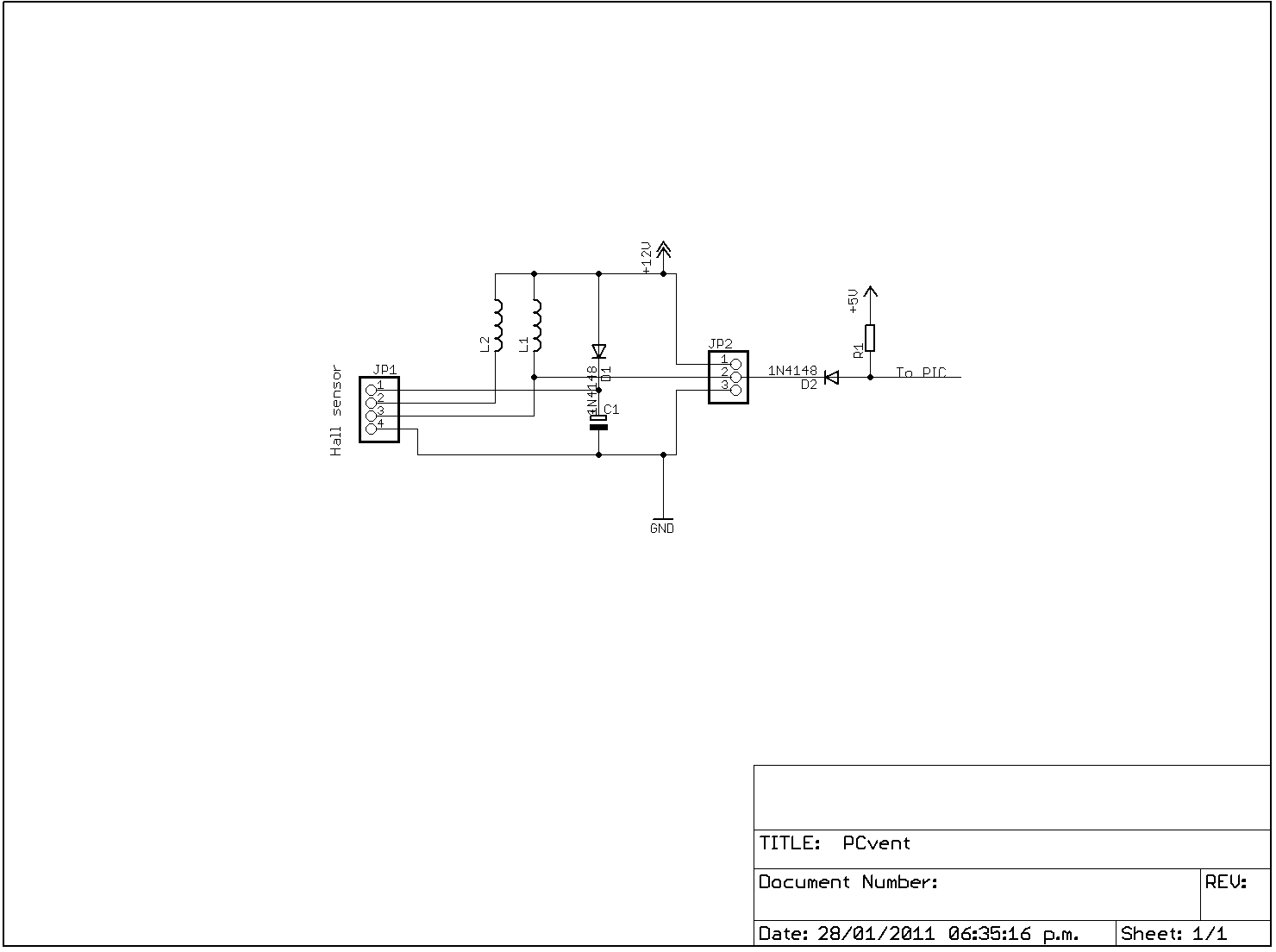

(#) vilmosd válasza ToMikaa hozzászólására (») Jan 29, 2011 /
Hali
Csak egy proba, de mivel a hall a GND-t kapcsolja a tekercsekre, probald meg szetszedni a ventit, es az IC-nek egy diodaval levalasztva kondizd meg a tapjat. Igy mindig lesz tapja es a kimenet nem fog kikapcsolni. Esetleg meg a sarga vezeteket belul levalasztani egy diodaval a tekercs fele, es egy felhuzoval felhuzni 5 voltra. Remelem erted az eszmefuttatast, ha nem majd csinalok valami moricka rajzot. Tehat a lenyeg az lenne, hogy csak a tekercsek kapnak PWM-et, az IC pedig ebbol levenne a sajat tapjat. Amugy szerintem a PWM freki eleg lenne 4 kHz koruli is. Esetleg 20 kHz.
Ps A mellekletben az elkepzeles.

(#) ToMikaa válasza vilmosd hozzászólására (») Jan 29, 2011 /
Megpróbáltam a módszert. Így működik a dolog, de mégis más módszer kellene, mert nem akarom megbontani a ventilátorokat. Esetleg olyan módszer, hogy a ventilátor tápfeszültségét "simítani"?

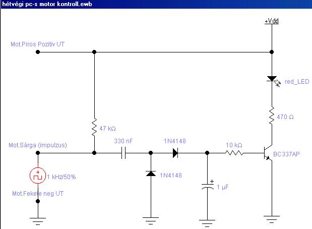

(#) ThompsoN hozzászólása Nov 19, 2011 /
Építettem egy PWM ventilátor fordulatszám szabályzót. Azt szeretném megoldani, hogy a sárga drótra rákötve egy LED-et az világítson, ha ventilátor megy, egyébként pedig nem. A fordulatszám vezérlés jó, a LED elé egy 470 ohmos előtét ellenállást tettem, viszont nem akar világítani. Ez lehet a PWM vezérlés miatt?
A nyákot mellékelem.
A terven az 1-es lábtól megy az ellenálláson keresztül a LED-hez az áram.
Ha ez így nem jó, akkor hogyan lehetne megoldani?
