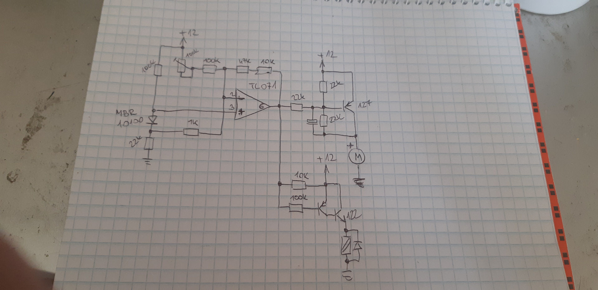

(#) zamatőr válasza proli007 hozzászólására (») Dec 24, 2022 /
2 hűtőborda figyelésre melyik megoldás a jó (ha egyik sem ,milyen megoldást ajánlasz). Szünetmentes tápban védené az akku töltés és vagy inverter működő egységeit.
A hozzászólás módosítva: Dec 24, 2022
(#) proli007 válasza zamatőr hozzászólására (») Dec 24, 2022 /
Hello! A jobboldali megoldás észszerűbb, de én két PNP bemeneti tranyó C-E párhuzamosításával oldanám meg a dolgot, a diódák helyett..
Így gondoltad.
(#) proli007 válasza zamatőr hozzászólására (») Dec 25, 2022 /
Nemegészen.
(#) Gafly válasza proli007 hozzászólására (») Dec 25, 2022 / 2
Proli007 feltalálta a trifferenciál erősítőt.
