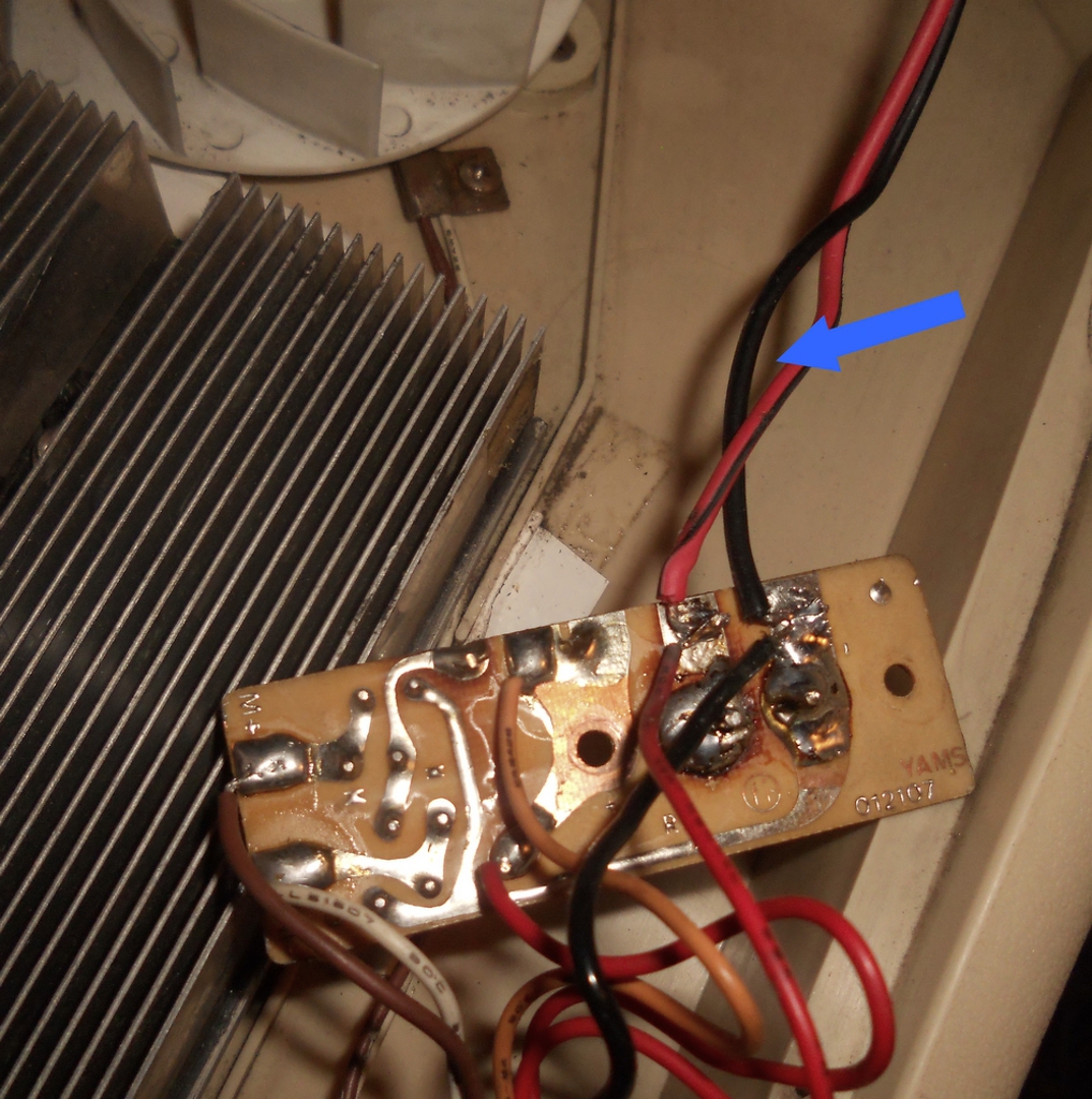

Köszönöm a választ, majd szétkapom megint és méregetek. Nem nagyon értek hozzá sajnos. Olyan butaságra is gondoltam, hogy mi lenne ha azt a pici áramkört kikötném és csak a cellák és a venti kapna 12 voltot? Melegítésre úgysem akarom használni a tatyót. Amúgy PC tápról ment tavaly egész nyáron, de idén meg már ezt csinálja.

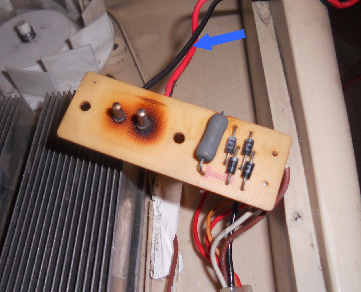

Hol lehet zárlatos? Azon a bélyeg méretű panelen, ahol van 3 dióda és egy ellenállás?

Elnézést, eddig marhaságokat írtam (emlékezetből) négy dióda van benne és nem ellenállás, hanem inkább biztosíték lehet. A nyíllal jelölt kábelt már én forrasztottam bele, mert ahogy látszik is a panelen, a piskóta csatlakozó nagyon tré volt már. Először azt hittem az a baja, mert a forrasztás után megint szépen hűtött 3 napig!

Ahogy nézem ezt a komoly "elektronikát", ez csak annyit csinál, hogy hűtés és fűtés üzemmódban is egy irányban forogjon a ventillátor.
Szerencsére a piskóta csatlakozón tudsz feszültséget mérni, ha igaz a peltier zárlatra vonatkozó gyanú akkor leesik a feszültség (már ha attól függően persze hogy miről táplálod, mert egy autó akksit nem biztos hogy érezhetően leszív). De még jobb lenne és/vagy áramot mérni.
Ahogy nézem sok más nincs benne ami elromolhat, szerencsére viszonylag olcsón lehet peltiert kapni...
(#) Laurox válasza Gafly hozzászólására (») Júl 3, 2016 /
Bingó! Igen, én is most jöttem rá a full laikus fejemmel, hogy a motor miatt kell a dióda kör vagy mi. Viszont a motor csak 3-v-ot kap és úgy tűnik az a baj. Alig vánszorog, így nem tudja hűteni a bordákat. És forró az a zöld izé is. (Ellenállás?)

Van itt még valami. Mi lehet ez a két bigyó amit megjelöltem? az 1-es a peltier alatti hideg alutömbbe van rejtve, valami termosztátnak gondolom, de soha nem állt le tőle a "gép". A 2-es szerintem olvadóbiztosíték lehet, mert az a külső forró hűtőbordára van csavarozva. (250v 5A van ráírva) Lehet, hogy hülyeségeket beszélek...
