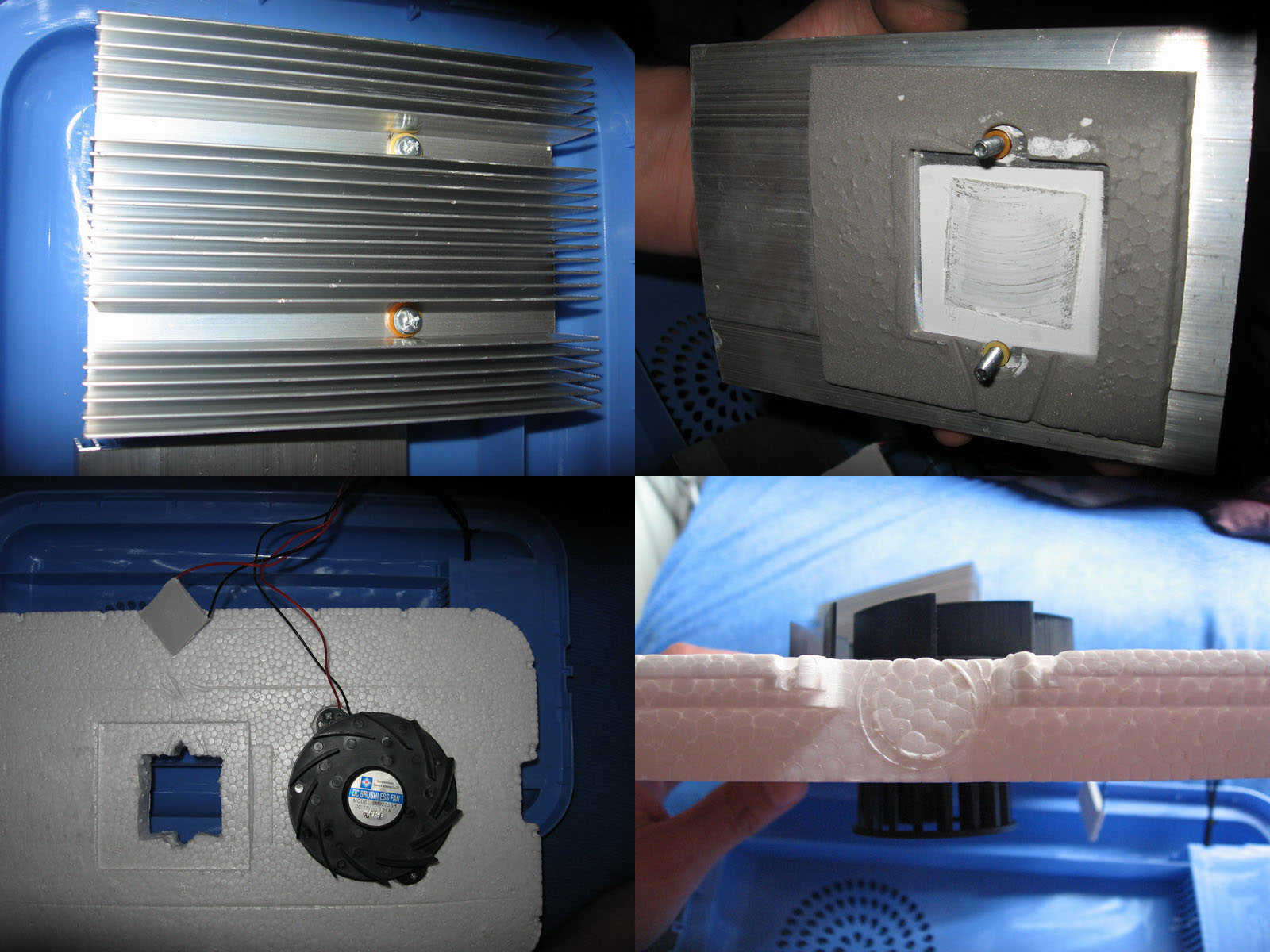

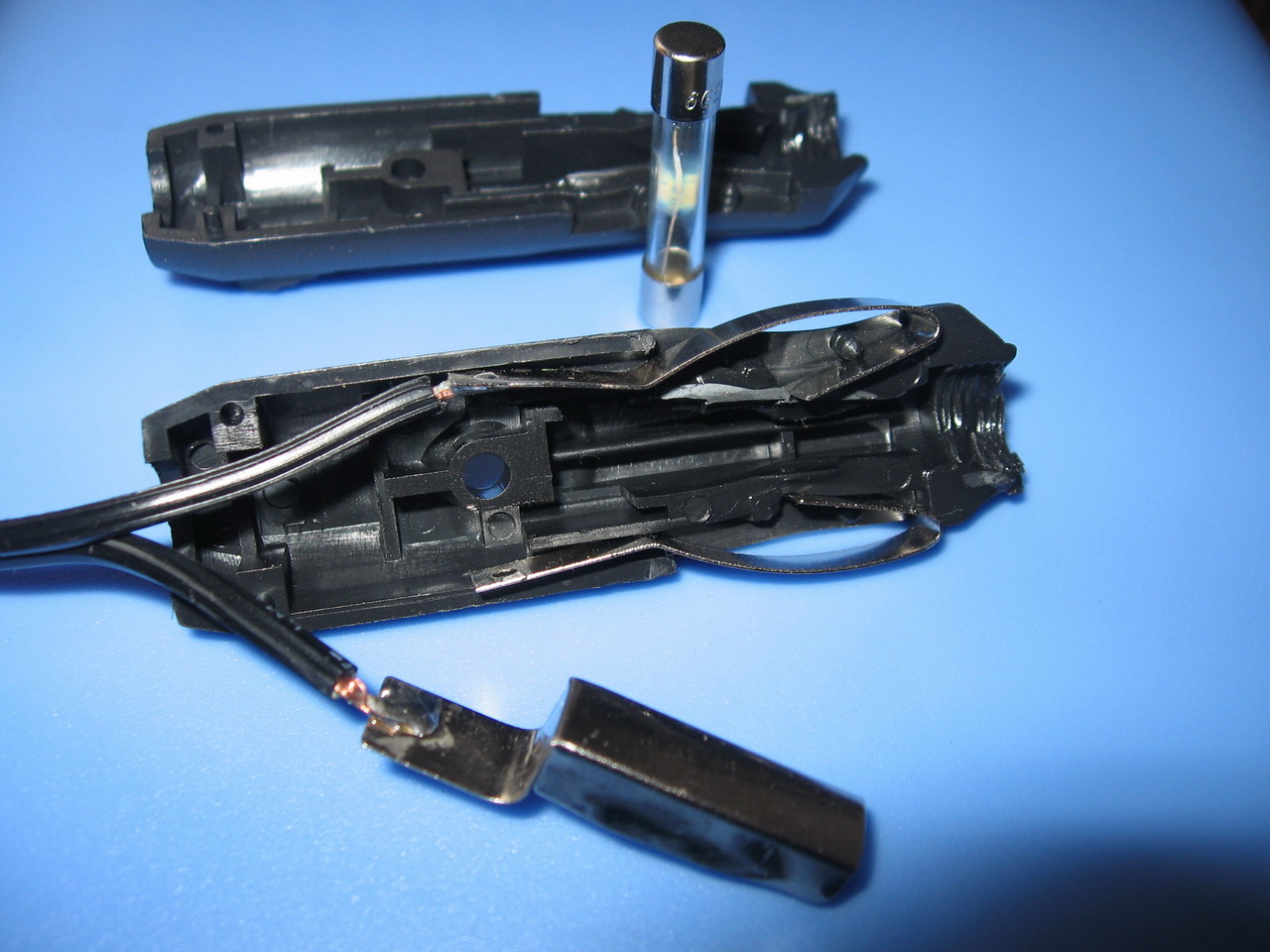

Megtörtént a Tesco-s hűtőláda átalakítása. Az átépítés során azt fedeztem fel, hogy szerintem ők is egy 40x40-es cellával tervezték, csak később lett mégis 30x30-assal építve, ami (mért és használati utasításban szereplő) 48W teljesítményű, az általam beépített (datasheet-ben szereplő) 89W-ossal szemben (15,8V x 10,5A ?=? 165,9W ?=? 89W). A felépítése egyszerű. Egy közös tengelyes külső motoros ventilátor biztosítja a megfelelő légáramlatot. Kívül egy nagyobb borda, a cella, egy kb.40x40x40mm alumínium kocka és a belső kisebb borda, természetesen minden érintkezési pont hőkontakt pasztával bőven kenve. Az átépítés utáni első használat során jól teljesített. Meg voltam elégedve a hűtési teljesítményével, de sajnos kb. másfél óra üzem után a szivargyújtó dugója a nagy áram miatt meglágyult és a fém érintkezők összeértek és kiverte a biztosítékot a kocsiban. Majd veszek egy nagyobb áramra tervezett szivargyújtó dugót és szerintem tökéletes lesz.
Ha nyugodtan akarsz aludni, készíthetnél hozzá egy kapcsoló áramkört, akár relével, akár félvezetővel, ami 11 V nál lekapcsolja a hűtőládát, 12.8 V -nál meg visszakapcsolja. Hidd el piszok nehéz reggel a pecázás után betolni az autót.
A peltiert simán lehet PWM ben járatni sőt érdemes is... Ezt javasolom a szivargyújtós megoldáshoz is. a legegyszherűbb megoldás, egy NE555 IC meg egy két külső alkatrész, és egy FET. Szerintem ennyivel el lehet rendezni. Frekvenciának meg kb 1-5Khz-re lőném be. sajnos nem volt időm vacakolni még ezzel vizsgasuck miatt, pedig szívesen megcsinálnám, hogy mondhassam , hogy tényleg működik ![]() utóirat: hőfokra lehet érdemes a vezérlést megoldani. |
