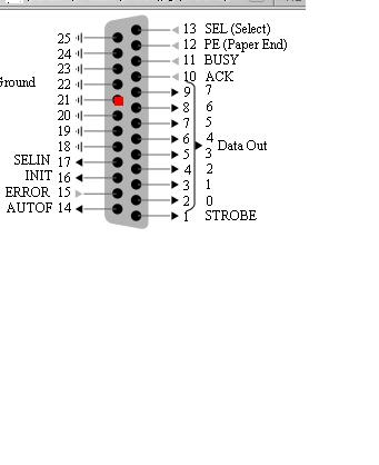

(#) janikukac hozzászólása Máj 15, 2011 /
No, Vic , remélem én is, hogy nem az a hiba.
Leírom, ide is, hogy miket csináltam: Elkészült a programozóm. Az lpt kábelemnél egy föld pontot nem találtam, de minden más pontosan kapcsolva van. Be dugtam a gépbe és előtte a picet ráraktam. Watt programját bekapcsoltam, mivel ugye WLPT-ről van szó. Minden úgy van beállítva. Kiválasztottam a PIC-emet, betöltöttem a hex fájlt, elindítottam az írást, és kiírta, hogy nincs észlelve a PIC.Vajon miért?

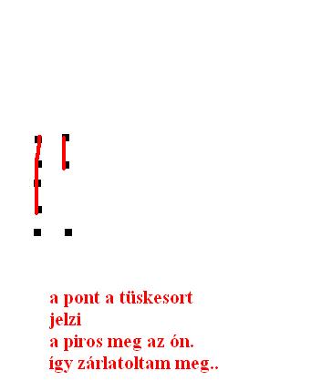

(#) janikukac válasza janikukac hozzászólására (») Máj 15, 2011 /
Ja, és Viktor, itt egy melléklet. Így kötöttem össze a Vpp, és Vdd feletti tüskesoromat... Ez baj?

janikukac!
„Elkészült a programozóm. Az lpt kábelemnél egy föld pontot nem találtam, de minden más pontosan kapcsolva van.”
Ez olyan, mint ha azt mondtad volna, hogy összeraktad az autót, csak a motort nem találtad, de minden mást a helyére tettél, miért nem működik!
Az LPT csatlakozóban nem találod a földet, vagy a kábelben nincs földnek vezeték? Mindenképpen be kell kötni!
A másik, hogy nem tudom hol olvastad, hogy kimérés nélkül egyből PIC-re kell kötni az égetőt! Lépésenként menj végig az oldalamon olvasható égetők élesztése cikken, és mérd ki a vonalakat! Írd ide miket mérsz mikor az ICSP kivezetéseken, illetve ha foglalatba akarsz égetni, akkor a foglalat megfelelő ICSP pontjain! (5pont összesen a táppal együtt!)
(#) janikukac válasza watt hozzászólására (») Máj 15, 2011 /
Hát a kábelen kéne lenni azt hiszem 7 vagy 8 földpontnak, de 1 nem lett meg nekem...
Méréseket meg nem tudom, hogy hogyan csináljam... Az oldaladat végig néztem.
(#) watt válasza janikukac hozzászólására (») Máj 15, 2011 /
Ebben a cikkben le van írva minden.
„Hát a kábelen kéne lenni azt hiszem 7 vagy 8 földpontnak, de 1 nem lett meg nekem...”
Ez a mondat nem érthető! Egy se lett meg, vagy mennyi lett meg és mennyinek kéne akkor lennie? És a kábelben nincs annyi vezeték, vagy a csatlakozón nem találod amit keresel?
Próbálj meg pontosan és konkrétan fogalmazni, mert így nem tudunk segíteni!
A pirossal bejelölt föld nem lett meg, de a többi 7 mind földre ment.
Aztán azt csináltam, hogy ami a másik képen látható, a piros kocka össze lett ónozva, mert nem kapcsolót raktam, meg a kék kocka is. Aztán kiónoztam, de úgy sem volt jó... ((

(#) vicsys válasza janikukac hozzászólására (») Máj 15, 2011 /
Heló, heló! Miket kötözgettél össze?? Oda 2 db. kapcsoló jön! Azokat bekötötted? Nézd csak meg a kapcsolási rajzot és olvasd el a leírást is! Azokat menet közben kapcsolgatni kell!
Jani! Ne akarjál már egyszerűsíteni, hanem olvasd el a kezelési utasítást, Watt honlapján!
