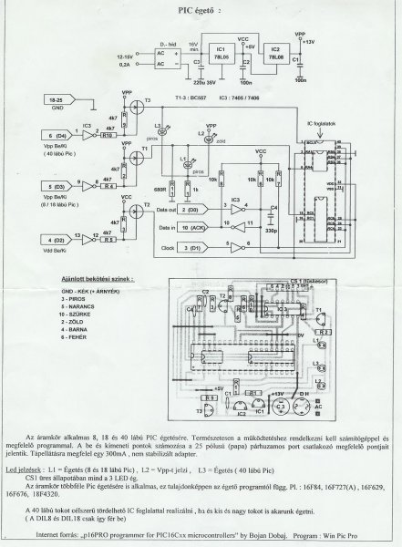

				Sziasztok lenne egy olyan problémám,hogy van 1 pp2-es égetőm és nem hajlandó a pic12f683-at égetni valami hibát ír ki.Pic 16f628a-t gond nélkül égeti,de a 12f-el valamiért nem boldogul.Rajzot mellékeltem.Előre is köszönöm a segítséget.						 Idézet: „nem hajlandó a pic12f683-at égetni valami hibát ír ki.” A hibaüzenet alapján szerintem az a gondja, hogy még nem költöztek vissza a fecskék Afrikából...  Jogos.Hiba cím írása 0x000000 Beírva:0x0183 Kiolvasás:0x3fff Pic 16fnél semmi gond hiba nélkül írja/olvassa.
				Jó lábakra mennek a jelek? Van az égetőprogramban valami lehetőség a vonalak ellenőrzésére?
				Hello! Én ezt a programozót építettem meg külső tápellátással. Xp alatt próbáltam az oshon égetővel. Látszólag be is égeti a programot, de az ellenőrzésnél hibát ír. Van ötletetek?
				Használd hozzá a WinPIC800-at. Fel kell ismerje a PIC-et a program(feltéve, ha tudja kezelni, azaz a listájában van). Ha ez nem ismeri fel, akkor valami elkötés van, vagy a PC-d printer portja nem szabványos. A kábelek minősége és hossza is fontos lehet. Legyen rövidebb és szalag, ill. UTP kábel. Hosszabbítót, gyári LPT kábelt nem szabad használni.

				Köszi a tippeket. Sajnacsak most volt időm foglalkozni vele. a Következő a helyzet. A winpic800 a beállításokkal a hardware-re azt mondja hogy ok, de a PIC-et nem ismeri fel. Lehet az, hogy azért, mert az icsp csatlakozót megfelelő lábakhoz forrasztottam egy ic foglalaton, nem áramkörre csatlakoztattam?
				A foglalatban is kell működnie, de akkor a tápot is be kell kötni és a táplábakat lekondizni(100n) a legrövidebb vezetékekkel(SMD kondik a legkényelmesebbek)  Lecsekkoltad a vonalakat és változnak a szintek a PGD, PGC vonalakon rendben? Milyen PIC-el próbálod?
				PGD,PGC vonalak rendben. Egy PIC16F870-be szeretnék égetni vele. Melyik táplábat kell lekondizni? (Bocs ha hülye a kérdés, elég kezdő vagyok)
				A ket  taplab (Vcc,GND) koze egy smd 100nF.
				Vcc-t nem látok datasheetben. Vss,Vpp,Vdd van, ha jól tudom vss a gnd, vpp kell a programozáshoz, és a vdd-lenne a vcc?
				Igen a Vdd a Vcc. Ezeket is bekötötted? Mindegyik táp lábat bekötöttél?
				Bekötöttem, vdd-n 5V, vpp-n 12V. Régikülső IDE-s winyó tápjáról. | Bejelentkezés Hirdetés |
