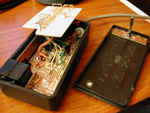

(#) Báddzsó válasza (Felhasználó 449) hozzászólására (») Márc 5, 2006 /
nemtudom mér nem megy senkinek a jdm. nekem elsőre sikerült, megy leptopon is. www.olimex.com féle jdm.
Egyébként a jdm csak egy alapkapcsolást jelent, tehát hogy mit hova, és azt nem hogy hogyan. Tehát lehet jdm-et csinálni 5 cuccból is meg 15-ből is.
Itt az én jdmem:
2.képen szétkapva is, figyeljétek a mechanikát!
(a textool foglalat túl drága, főleg a 40lábas )
