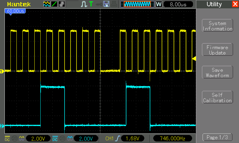

(#) usane válasza icserny hozzászólására (») Jan 10, 2019 /
Ok, de ez csak 1 bitet befolyásolhat. Ha 255-t küldök akkor sincs egyik kimeneten sem semmi.
(#) eSDi válasza usane hozzászólására (») Jan 10, 2019 /
Nem néztem még rá szkóppal, de azt hiszem, csak így működik. Holnapra ránézek és megmondom.
(#) Hp41C válasza usane hozzászólására (») Jan 10, 2019 /
24FV32KA301 adatlapján a kimenetek magas szintjének minimuma 3.8V (3.5mA Vdd=4.5V)
a TPIC bemeneti magas szint minimum feszültsége 0.85 * Vdd = 4.25 V
(#) usane válasza Hp41C hozzászólására (») Jan 10, 2019 /
Közben kiderítettem. Kontakthibás volt a TPIC táp lába. Működik, és valóban kell a CKE 1. Ellenőriztem analizátorral.
Köszönöm a segítséget.

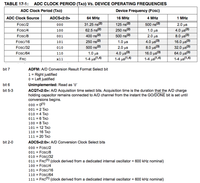

(#) Bakman hozzászólása Jan 10, 2019 /
Estét!
PIC18F26K22, 16 MHz-en járatva. Használnám a Vref+ és Vref- lábakat is, erre a Flowcode gyári makrója képtelen, ez pepillanat mellékes is.
ADCON0 és ADCON1 tiszta, ADCON2 nem. A táblázat szerint az ADCS értéke 0b101 vagy 0b010 (már ha jól értem a táblázatot). ACQT bitekre mit kell beállítani? Milyen mérőszám a TAD? Mennyi egy TAD? Gondolom órajel függő, de a számítási mód érdekelne.
(#) kissi válasza Bakman hozzászólására (») Jan 10, 2019 / 1
Ott van a táblázatban: 64 MHz-es órajelnél pl. 31,25 ns, ez úgy jön ki, hogy 64 MHz-nek a periódusideje 15,625 ns, a sor ADCS 000 beállításnál fosc/2-t mutat TAD-ként, azaz a periódusidő a kétszeresére nő, így lesz 31,25 ns !
A hozzászólás módosítva: Jan 10, 2019
(#) Bakman válasza kissi hozzászólására (») Jan 10, 2019 /
Az adatlapban van egy példa a minimális akvizícós időre, 7.45 us. 64 MHz-es kontroller órajelnél hogyan lehet ennyit beállítani?
20 * 15.625 ns = 312.5 ns
„akvizícós idő”
<-- ez más ! Ez azt jelenti, hogy mennyi idő kell, amíg a mintavevő áramkör részei "felélednek" ! Ez akkor lényeges, ha például csatornát váltasz, akkor azt a bizonyos időt illik kivárni, mert különben "áthallásod" lesz !
A TAD ( amit az előbb kérdeztél!) az AD átalakítás 1 bitjének a megállapításához kell, az nem ez !
Az ADCS bitek az A/D koverter órajelét állítják be? Nem csak egy csatornát szeretnék mérni, ezért érdekes az akvizíciós idő.
Ok, most esett le. Az ADCS bitek mondják meg, hogy egy TAD mennyi ideig tart. Kiszámolom, hogy mennyi akvizíciós idő kell nekem és minimum annyit állítok be az ACQT bitekkel. Jól értem?
„Az ADCS bitek az A/D koverter órajelét állítják be?”
Igen.
Igen !
Köszönöm! Nem láttam az összefüggést...
Látom, összejött a dolog. De, ha esetleg még érdekel valakit, akkor lásd kép. Igaz pont nem látszik a legjobban, mert két egymás melletti bit = 1. Lehet majd megpróbálom más beállítással is.
MSB-->LSB 3. és 4. bit = 1, a másiknál az 5. és a 6.
