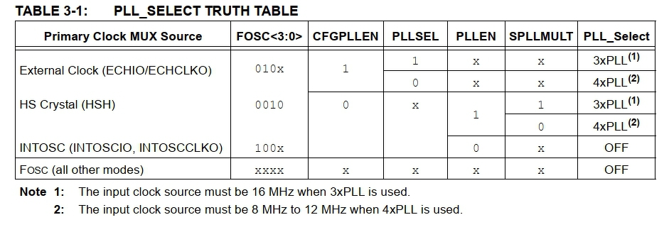

(#) Bakman válasza gyoran hozzászólására (») Jan 17, 2019 /
Szerintem itt a gond, lásd melléklet.
(#) gyoran válasza Bakman hozzászólására (») Jan 17, 2019 /
Szia, na pont ezt a táblát nem bírtam eddig (sem?) értelmezni
De most:
CONFIG1H=0x24 azaz FOSC=0100
CONFIG1L=0X22 azaz PLLSEL=0 és CFGPLLEN=Enabled (1)
Ezzel a 2 sor van beállítva (40 MHz)
generál, fordit debug-ra és továbbra is a PLLRDY-ra vár.
OSCCON tényleg 0x70 amivel kicsit azt jelzi, mintha belső oszcillátorról menne.
A hozzászólás módosítva: Jan 17, 2019
3xPLL csak és kizárólag akkor használható, ha az órajel forrása 16 MHz valamint a jelzett források vannak kiválasztva.
4xPLL csak 8 vagy 16 MHz-es forrás órajelnél használható.
Az OSCCON regisztert neked kell beállítani, független a konfigurációtól. Már ha jól értem a problémát.
Köszönöm, akkor lehet hogy félreértettem A becsatolt oldalon 8 to 12 MHz nekem belefoglalta a 10 MHz-t is.
Megpróbáltam 8 MHz-cel. Ott is beakadt.
OSCCON-ba 0x70 van írva, itt releváns annyi - ha jól értem - hogy a primary oscillator megy.
Igazad van, 8 - 12 MHz a jó. Viszont, az elején 3xPLL -ről volt szó.

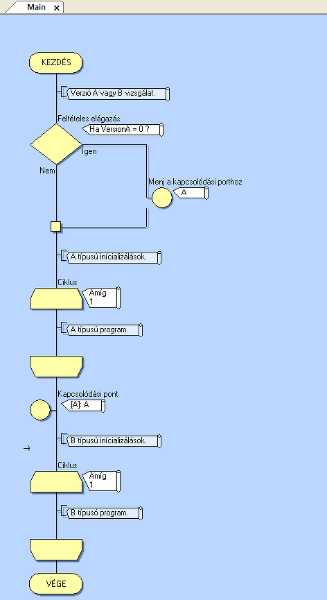

(#) Bakman hozzászólása Jan 18, 2019 /
Estét!
Lehet egy kontrollerben két külön "programot" futtatni úgy, hogy a Main függvény elején kiválasztom, melyik kódrészlet fusson? Univerzális NYÁK lenne, kiválasztható módon az, hogy melyik típusú kijelző van a NYÁK-ra csatlakoztatva. Pl. az egyik bemenetet a GND-re húzva az 'A', Vcc-re kövte a 'B' részlet futna (lásd melléklet). Programmemória van, azzal nincs gond. Van ennek valami buktatója, ami elsőre nem tűnhet fel nekem?
A dolog egyszerűbbnek tűnik, mint a teljes programot teletűzdelni feltételekkel. Nextion HMI vagy MAX7219.

(#) gyoran válasza Bakman hozzászólására (») Jan 18, 2019 /
Én eléggé assembler közeli gondolkodású vagyok, de szerintem menne.
A RESET és az interrupt belépési pontoknál kell feltételesen elágaznod. Ha ez utóbbiból több is van, akkor persze többször.
Nem tudom milyenPIC-et használnál, ill. hogy a kellően "okos" PIC-nél van-e más belépési pont. Az ábrádat nem nagyon tudtam dekódolni, mert az A kód után törvényszerűen lefut szerintem a B, de hát lehet, az én agyam másként jár.
A hozzászólás módosítva: Jan 18, 2019
(#) Bakman válasza gyoran hozzászólására (») Jan 18, 2019 /
A két verzó más-más megszakításokat használna (inícializálási részek). Elméletben nincs átjárás a két részlet között, az "Amíg 1" loop végén tulajdonképpen egy goto utasítás van, ami a loop elejére mutat. Már ha jól értelmezem a fordítást. PIC18F26K22

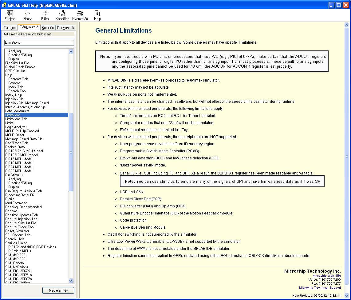

(#) eSDi válasza gyoran hozzászólására (») Jan 19, 2019 /
Jó látom, hogy szimulátorban próbálod és nem valós hardveren debug-olva? Nem tudtam végig követni a szálat.
Nem lehet, hogy ez a szimulátor hibája? Ha kézzel bebillented a bitet működik?

Végig próbálgattam én is pár módot.
Szerintem a szimuláció nem képes erre. Ha belső oszcira kapcsolom, akkor annak a státusz bitje sem jön meg. Szóval szerintem ne szivasd magad tovább vele. Vagy hagyd ki az ellenőrzést, vagy debugold hardveren.
(#) Hp41C válasza eSDi hozzászólására (») Jan 19, 2019 /
A szimulátor korlátozásának áttekintése segíthet. Sajnos nem rendelkezem MpLabX tapasztalatokkal, de az MpLab 8 -ban volt egy külön lap a Simulator beállításainál, ahol fel volt sorolva mi mindent nem kezel a szimulátor: UART, SPI, oszcillátor T1 gateing, stb.
Mplab 8.90 -ben szimulálva a 16F1455 esetében sem áll be a PLLRDY, de a program a chip -ben fut.

(#) eSDi válasza Hp41C hozzászólására (») Jan 19, 2019 /
Nagyjából ugyan ez a lista az X-ben is.
(#) gyoran válasza eSDi hozzászólására (») Jan 19, 2019 /
Köszönöm, Neked és eSDi-nek hogy időt töltöttetek vele.
A következtetés eszerint, hogy az egyébként nem rossz MPLABX szimulátor itt még tehet egyet és mást.
