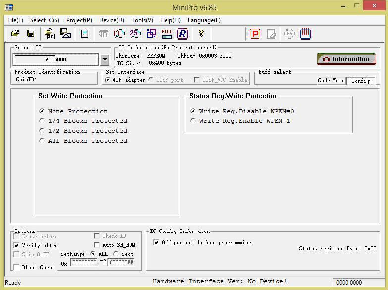

(#) jdani válasza Hp41C hozzászólására (») Jan 8, 2019 /
Ha jól értem, akkor a képen látható módon ha felprogramozom az eepromot, akkor az eszköz amibe használni fogom, át tudja majd írni, hiába a WP GNDre van kötve?
Ahoz hogy az eszköz ne tudja átirni a tartalmát, ahoz ki kell választanom programozásnál a bal oldalról az.,,all block protected,, és jobb oldalról a ,, WPEN=1,,et. Ezek után ha az eszközbe forrasztom, és a WPt a GNDvel kötöm össze, akkor az eszköz nem tudja már változtatni az eeprom tartalmát?
(#) Hp41C válasza jdani hozzászólására (») Jan 8, 2019 /
Programozás alatt a WP legyen magas szinten, a készülékben a WP legyen alacsony szinten.
Amire a választ még most se tudom. Programozásnál válasszam ki az all block protected, és a WPEN 1-et?
Igen.
