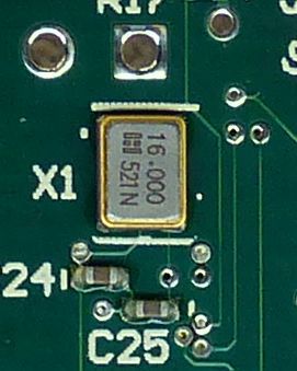

(#) b_zoli hozzászólása Jún 20, 2021 /
A hex-es problémán kezdek túljutni. Ami érdekes, hogy a PIC18F25K20-as piket egy 16Mhz-es 4 lábú (SMD) oszcillátor hajtja.
De ez hogyan van illesztve a pic-re? Az oszc1-oszc2-re csak hagyományos XTALL-t találtam...Ez meg úgy tudom aktív. A nyákból nem tudom visszafejteni egyenlőre.
(#) dokidoki válasza b_zoli hozzászólására (») Jún 20, 2021 /
Szerintem sima kvarc lesz az, meg kellene méricskélni a kivezetéseit. Szkóppal, könnyebb lenne.
(#) Bakman válasza b_zoli hozzászólására (») Jún 20, 2021 /
OSC1 lábra van kötve az oszcillátor kimenete (már ha tényleg az és nem egy SMD kvarc). A konfigurációban lehet ezt beállítani, EC (External Clock) néven. Ilyen konfiguráció mellett az OSC2-es láb használható normál I/O lábként is.
Megvan! A négyből az 1-es az oszc1-be, a 3-as pedig az oszc2.be. A két pic (mert kettő is van) Az első clkout a másik clkin-be. És a fuse bit pedig HS-lesz mert 16Mhz? Mert a config file is hiányzik....
A hozzászólás módosítva: Jún 20, 2021
Igen, HS.
(#) b_zoli válasza Bakman hozzászólására (») Jún 20, 2021 /
Rendben, köszönöm!
