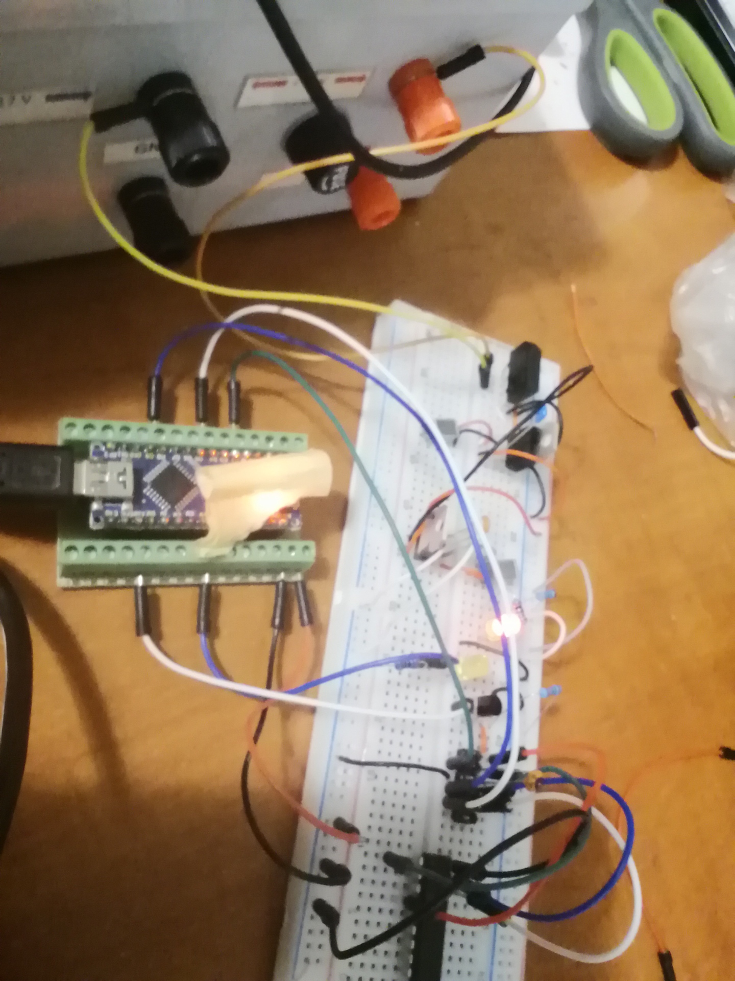

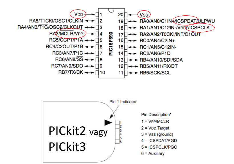

(#) KoblogPerGyok válasza icserny hozzászólására (») Jún 3, 2021 /
Szia (sztok)!
Alakul a kis programozó, nem abban az ütemben mint gondoltam, de haladok vele. Egy kis gondom akadt. Itthon PIC16F690-em van, át kell írnom a programot mert a feladat 16F887-re íródott, de nem gond.
A linken a lábak nem egyeznek meg ezzel, mindegyiket be tudtam azonosítani, de az RB4/PGM lábat nem. Ezen is van RB4 PIC16F690 , de gondolom az RB4/SDI/SDA megegyezik a kapcsolási rajzon (Rajz) az RB4/PGM lábbal. Jól gondolom?
Amúgy Győr-Moson-Sopron megyében vagyok. Győrtől 30km.
(#) Bakman válasza KoblogPerGyok hozzászólására (») Jún 3, 2021 / 1
Nem, nem egyezik, lásd melléklet.
(#) Hp41C válasza KoblogPerGyok hozzászólására (») Jún 3, 2021 / 1
A 16F88x -en a PGM funkció az RB3/AN9/PGM/C12IN2- lábom van.
A 16F690 -en nincs PGM funkció.

(#) icserny válasza KoblogPerGyok hozzászólására (») Jún 4, 2021 / 1
„Bár még nézem, hogy az én PIC-em lábai pontosan hova mennek, nehogy elkössek valamit.”
Már ajánlottam ezt az előadásvázlatot. A 41. ill. 44. lapon látható a bekötés.

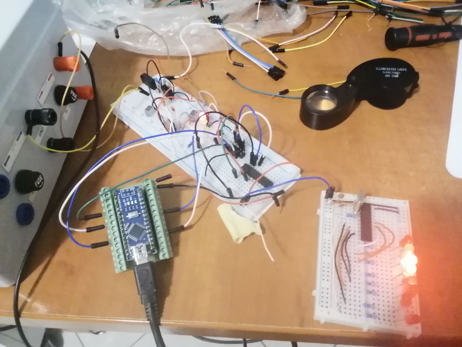

(#) KoblogPerGyok válasza icserny hozzászólására (») Jún 4, 2021 /
Igen, azt használom, igen jó előadás! Kellett volna a vizsgámhoz... A lényeg, hogy építem, ha minden jól meg ma kipróbálom.
Jelentem megy!
Kisebb döccenőkkel, de sikerült megoldani a segítségetekkel! Köszönöm!
A videóban elmondom, hogy most a rendes forrasztással megoldott verzió jön, de az csak később.
A rendetlenségért elnézést!!!
(#) KoblogPerGyok válasza KoblogPerGyok hozzászólására (») Jún 4, 2021 /
A videó nem megy fel, mert 153 MByte. Annyi, hogy két PIC-em van, az elsőre beégettem a Blink programot a window-s feltöltővel, és a másik panelon összeraktam.
