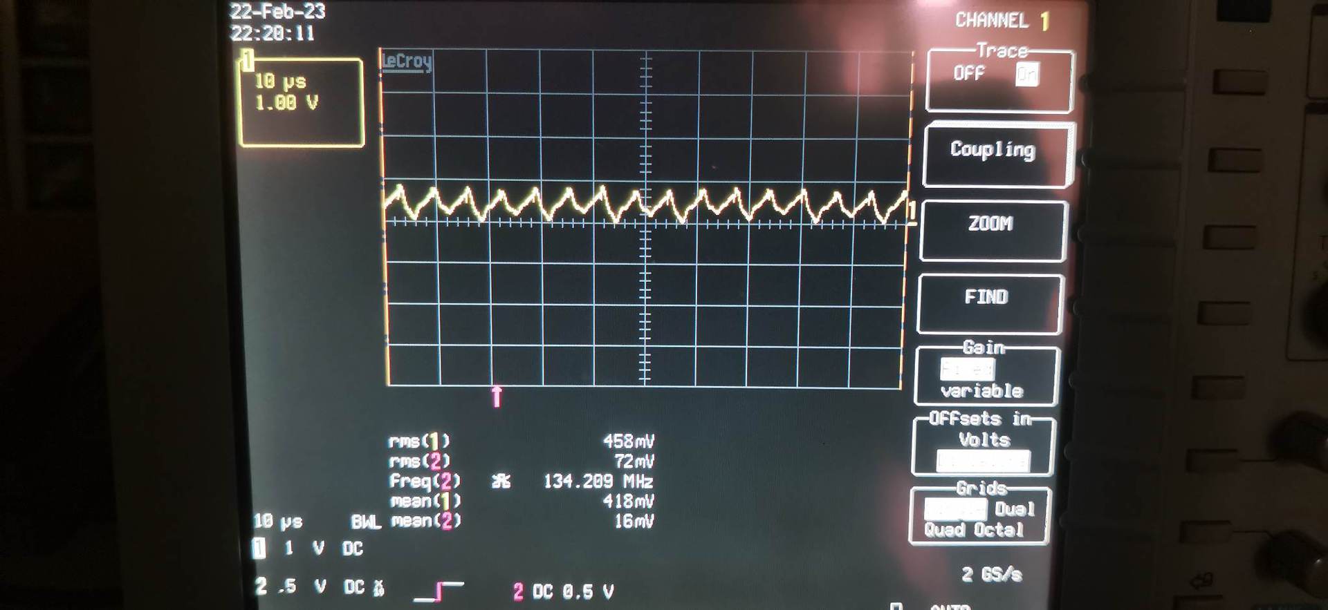

(#) Balagemann2031 hozzászólása Feb 22, 2023 /
Adódott egy olyan feladat, hogy meg kéne mérjek mikrokontroller A/D-vel, egy nagyon zajos jelet. Milyen megoldást javasoltok? Van erre valami hardveres megoldás? RC szűrés? Nem feltétlen csinálnék szoftveres RMS számolgatást, túl sok időt venne el a többi folyamattól. Hogy illene ezt megoldani?
Segítséget előre is köszönöm!
Üdv: Balázs
( 0 és 5V között lenne a jel, csak ilyen csúnya)
A hozzászólás módosítva: Feb 22, 2023
(#) Bakman válasza Balagemann2031 hozzászólására (») Feb 22, 2023 / 1
Az újabb PIC-ekben van ADC2 (ADCC) modul, tud aluláteresztő szűrőként is számolni, vagy te teszel a jel és az ADC közé egy RC szűrőt.
(#) Hp41C válasza Balagemann2031 hozzászólására (») Feb 22, 2023 / 1
Mekkora a zavar frekvenciája? Mekkora a kiválasztott PIC A/D konverterének átalakítási ideje?
Jól látom 10us/div az idő beállítás. Egy 48 MHz órajelű PIC18 10 bites A/D egységnek minimum 11 * 2 / Fosc idő (kb 46us), egy 12 bitesnek 13 * 2 / Fosc idő (kb 54.2us) kell a konverzióhoz.
(#) Balagemann2031 válasza Hp41C hozzászólására (») Feb 23, 2023 /
Köszönöm mindkettőtöknek a választ! A zavarjel frekije ahogy számoltam 100KHz nagyjából. Az igazság az, hogy PIC-kel már pár éve nem foglalkozom, anno assemblyről áttértem Arduino C-re. Bíztam benne, hogy kapok valami hardveres tippet. Ezért írtam csak egy mikrokontrollert, mert feltételeztem hogy az A/D-jük nagyban hasonlít. Ennek az A/D konverzió sebességét nem ismerem, eddig nem volt ilyen időkritikus projektem. Délután ha tudok vele foglalkozni, megpróbálom szoftveresen megoldani az RMS-t. Remélem nem tűztök mágjára.. Üdv: Balázs
(#) asch válasza Balagemann2031 hozzászólására (») Feb 23, 2023 /
Ilyen nagy frekvenciához szerintem egy ellenállással töltögetett kondenzátor is elég lehet szűrni. Úgy kell kiválasztani, hogy az alapjeled még átvigye, de a zajt már ne. 1kOhm ellenállás 100nF kondenzátorral például a 100kHz zaj mintha nem is lenne. Lásd filter kalkulátor: https://www.trance-cat.com/electrical-circuit-calculators/en/rc-low...or.php
Az egyszerűbb vezérlők a 100kHz-nál kisebb mintavételi frekvenciát tudnak, tehát digitálisan szűrni nem nagyon lehet.
Ha pontosan periodikus a zaj, akkor lehetne szinkronizálni hozzá a mintavételt. Ha pedig lassú a mérendő alapjel, akkor komparátorral és DAC-vel is lehet közelítve mérni, vagy szinkronizálni a zajhoz. De ez mind bonyolultnak tűnik.

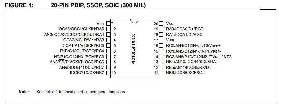

(#) sonajkniz hozzászólása Márc 28, 2023 /
Most először használom a mellékelt képen látható kontrollert.
Az lenne a kérdésem, hogy ha az USB-t nem akarom használni, be kell-e kötni valahová a Vusb lábat?
(#) icserny válasza sonajkniz hozzászólására (») Márc 28, 2023 / 1
Úgy tudom, hogy igen, mert ez a beépített feszültségstabilizátor kimenete, ahonnan a CPU is kapja a tápellátást. Bővebben: Link
(#) Elektro.on válasza sonajkniz hozzászólására (») Márc 28, 2023 / 1
Én mindig adatlap alapján oda biggyesztettem egy kondenzátort.
(#) Hp41C válasza sonajkniz hozzászólására (») Márc 28, 2023 / 1
Programozáskor figyelni a Vdd feszültségre.
- Ha a RA0, RA1 vonalak közvetlenül kapcsolódnak a programozóhoz, a Vdd -t maximum 3.3V -ra állítani.
- Ha kell az 5V -os Vdd feszültség, akkor feszültség határolót kell a RA0, RA1 és a programozó közé iktatni.
