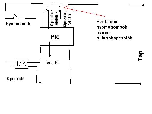

Egy viszonylag egyszerűbb kérdésem lenne,
legalábbis így elsőre egyszerűnek tűnik, méghozzá az,
hogy valahogy pic-el kellene megoldanom azt, hogy
egy nyomógombot megnyomunk, akkor a pic rögtön, az egyik lábán kiad egy 0,8-1mp hosszú sípszót (1300Hz), és a másik lábán evvel egy időben egy opto relét meghúz,
majd valamikor (1-2 perc) múlva felengedjük a kapcsolót,
és akkor is kiad egy másik sípszót (1200Hz), majd a sípszó végével elengedi az opto relét.
Azaz, amikor megnyomom a gombot, akkor rögtön kiad egy sípszót és behúzza az opto relét, majd miután elengedtem, egy kis kitartással, (ez szintén 0,8-1mp) kiad mégegy sípszót, majd elengedi az opto relét.
És még egy szempont az, hogy amikor megnyomom a gombot, akkor még nem tudom, hogy mennyi ideig fogom nyomni.
Valamint szempont még az is, hogy szabályozni tudjam, hogy csak az elején ad ki sípszót, vagy csak a végén, vagy az elején is, és a végén is, ehhez 2 db kapcsoló áll rendelkezésre, értelemszerűen két lábat kapcsolna ez a két kapcsoló.
Mivel én nem igazán értek a pic programozáshoz, azért írok ide, abban kérnék segítséget, hogy hol kezdjem, életemben egyszer programoztam pic-et, akkor is már kész programot égettem egy 16F84-be, az is valami hasonló sípolásokat csinált.
valamint szempont hogy minél kisebb legyen a konstrukció, kis helyen kell elférnie.

Egy egyszerű kis lábszámú, ésszerűen belső oszcillátoros (pl: 16f690 ) es PIC el megoldható a dolog, ha tudsz C ben programozni nem egy nagy feladat, még timerekkel se kell feltétlen szórakozni, sima szoftvetres lassításokkal is meg lehet csinálni az egészet. Ha csinálsz egy kapcsolási rajzot, akkor este nagyjából összedobom a kódót amin el tudsz indulni.
(#) trudnai válasza SCOPE hozzászólására (») Aug 23, 2011 /
Egy ilyen egyszeru feladatot akar egy 10F200 -assal is meg lehet valositani, amit mar SOT23-6 tokozasban is elerhetsz (2x3 mm).

(#) qvasz2 válasza trudnai hozzászólására (») Aug 23, 2011 /
Egy picit nincs ennek kevés portja? Kell neki két kapcsoló az üzemmódhoz, egy nyomógomb a bemenet, és kell két kimenet. Ez nálam 6db lábon nem jön össze (+ 2db a tápfesz)
(#) Hp41C válasza qvasz2 hozzászólására (») Aug 23, 2011 /
A 10F220 -nál lehet, hogy gondot okoz a 6 láb, de az ugyanolyan méretű 10F220 - 10F222 -vel megoldható 6 lábon is: 1 - kapcsolók - analóg bemeneten több kapcsoló és ellenálláshálózat által kialakuló feszültség mérése, 2 - Vss, 3 - kimenet 1, 4 - kimenet 2, 5 - Vdd, 6 - nyomógomb.

(#) kokozo válasza SCOPE hozzászólására (») Aug 23, 2011 /
Szia! Én is adnék tippet (12f629) 8 láb dip8-as tok belső órajel első felhúzó ellenállás 3 kapcsolót és 2 kimenetet simán könnyen meg lehet vele oldani és még olcsó is..

(#) SCOPE válasza Stefan hozzászólására (») Aug 25, 2011 /
Megrajzoltam a kapcsolási rajtoz, persze ez inkább tájékoztató jellegű, mert pl azt nem tudtam ráírni, hogy melyik pic legyen használva, mert nem ismerem a különböző típusokat, így a rajzra kb csak az került fel, hogy mit szeretnék.
A helyszükséglet, meg annyira nem igazán vészes, ha lehet azért használnék inkább smd-ket, ka egy normál gyufásdoboz 1/4 -e mérteű helyen kell elférni ennek a három fő alkatrésznek, egyéb előtét ellenállások, kondenzátorok helyszükségletét nem számítom, mert azoknak van hely , egyedül a táp van megadva,
körülbelül 5 - 8,2 V ig terjedő tápegység fogja hajtani, gondolom a tápfesz meghatározó, az ic szempontjából, mert gondolom sokféle táplálású ic közül leht választani.

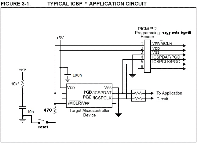

Kaptam egy okosabb PIC-et, ami fejlesztőn van. A tüskesorja nem ugyanaz , mint az ICSP. bedrótozom a tüskéket a helyükre, de hogyan csináljam?
„az elso az mlck, a masodik a fold, a harmadik a prg, a negyedik/otodik a data”
Ezt írta a barátom. Namost lefordítja valaki, hogy akkor melyik mi, mivel azt tudom, hogy a föld a VSS.
(#) Balagemann2031 válasza janikukac hozzászólására (») Aug 25, 2011 /
Szia! Lehet hogy ez segít!
(#) janikukac válasza Balagemann2031 hozzászólására (») Aug 25, 2011 /
Áh, erre nincs szükségem. Azt akarom csinálni, hogy a tüskesört kiforrasztom, majd helyére drótot rakok, amiknek a végére tüskét forrasztok.
(#) potyo válasza janikukac hozzászólására (») Aug 25, 2011 /
Azt is ez alapján kell csinálni...

Most akkor be akarod kötni az ICSP-t van nem?
(#) janikukac válasza watt hozzászólására (») Aug 25, 2011 /
Be persze. Tehát valaki nem ért valakit.
Adott egy panel, rajta egy PIC, stb-stb, tehát fejlesztő panel. Van neki egy kimenet/bemenete, ami nem egyezik a PICkit2-jével. "az elso az mlck, a masodik a fold, a harmadik a prg, a negyedik/otodik a data" MLCK micsoda a PICkit2-n, mi a prg, és hogyan állapítsam meg , melyik kettő melyik data?
