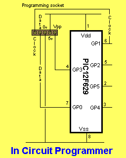

(#) pcroland hozzászólása Okt 7, 2011 /
Sziasztok. Most szeretném kipróbálni a megépített WLPT-t. A Vss, Vdd és Vpp lábakat már rákötöttem a PICre. PIC12F629-et szeretnék programozni. Azt már tudom, hogy a 6-os és a 7-es lábon megy a programozás, vagyis GP0 és GP1.
GP0=PGC, GP1=PGD vagy GP0=PGD, GP1=PGC?

(#) szitko válasza pcroland hozzászólására (») Okt 7, 2011 /
Szia.
A 7-es láb a DATA, a 6-os láb a CLOCK, de miért nem nézed meg az adtatlapot. (4. oldal)

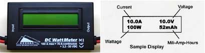

(#) soskajoska válasza soskajoska hozzászólására (») Okt 7, 2011 /
Valami ilyesmire gondoltam (mAh nélkül!)
(#) pcroland válasza watt hozzászólására (») Okt 7, 2011 /
Rendben, köszi! AMúgy miután megírtam a hsz-t, láttam, hogy a WPB-ben le van írva, hogy melyik a clock és melyik a data.
