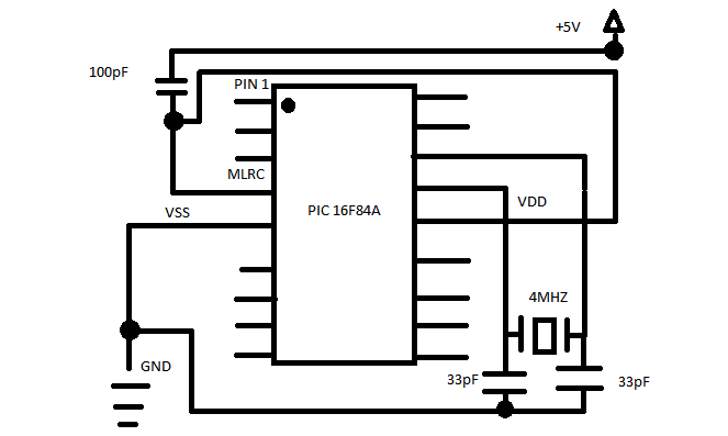

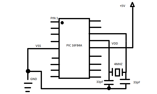

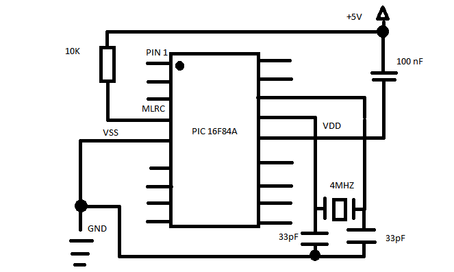

Sziasztok, eddig mindig olyan pic-et használtam ami rendelkezett belső kvarccal. Viszont most jelenleg nincs csak egy 16f84a pic-em itthon. Szeretném életre kelteni.
A kapcsolás csatoltam. Aki csinált már ilyet nézze már meg hogy megfelelően van e bekötve?
Illetve milyen config biteket kell beállítani kell?
(#) watt válasza doup hozzászólására (») Okt 16, 2011 /
Éppen az imént írták le, mi kell még oda! Én olvastam, te nem?
(#) doup válasza watt hozzászólására (») Okt 16, 2011 /
Nem olvastam mivel ez egy jóval kisebb PIC és gondolom nem ugyan úgy kell.
De...
Akkor gondolom ennyi maradt ki belőle!?
Remélem így már jó!
(#) potyo válasza doup hozzászólására (») Okt 16, 2011 /
Elolvastad, amit kissi és Hp41C írtak?
(#) doup válasza potyo hozzászólására (») Okt 16, 2011 /
Most olvastam el!

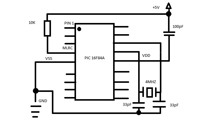

Ezek a leírások alapján módosítottam de szerintem nem kellett sokat.
Újra feltöltöttem a képet.
Ha kicsit érthetetlen vagyok elnézést, de kb 1 hete kezdtem pic-ezni.
És eddig miért nem olvastad el? Azt sem olvasod el, amit a te kérdésedre írnak azok, akiktől a segítséget várod? Így nem lehet megtanulni...
A másik, hogy ne kapkodj, mert azt csinálod. A tápszűrő kondenzátor az 100nF kell, hogy legyen, és nem 100pF. És nem sorba, hanem párhuzamosan kapcsolódik a pic-el. A 1081621-es hozzászólásodon a táp odavezetés jó volt, a legutóbbin meg elrontottad.

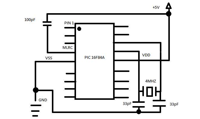

Így már megfelelő átalakítottam?
(#) vicsys válasza doup hozzászólására (») Okt 16, 2011 /
Nem. Hol kap tápfeszt a PIC? A kondi még mindig 100pF...
(#) doup válasza vicsys hozzászólására (») Okt 16, 2011 /
A kondenzátort kijavítottam és a tápot a pic nem a vdd kapja +5v?
