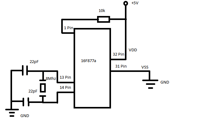

(#) doup hozzászólása Okt 21, 2011 /
Sziasztok, szeretnék egy 16f877a pic-et belőni egy egyszerű ledvillogtatós progival de sajna vagy össze vissza villog nem a késleltetésnek megfelelően vagy pedig csak világít egyfolytában.
  1. void main() {
  2.      TRISA = 0x00;
  3.      TRISB = 0x00;
  4.      TRISC = 0x00;
  5.      TRISD = 0x00;
  6.      TRISE = 0x00;
  7.      PORTA = 0;
  8.      PORTB = 0;
  9.      PORTC = 0;
  10.      PORTD = 0;
  11.      PORTE = 0;
  12.      while(1)
  13.      {
  14.              PORTE.B0 = ~PORTE.B0;
  15.              Delay_ms(100);
  16.      }
  17. }
Remélem valaki tud nekem segíteni.
(#) Hp41C válasza doup hozzászólására (») Okt 21, 2011 /
A két db 100nF kerámia kondenzátor lemaradt a pic két oldalán a táp és a föld lábak közül.

(#) doup válasza Hp41C hozzászólására (») Okt 21, 2011 /
1µF nem jó mert nincs otthon 100nf kondik?
(#) Hp41C válasza Poostmaster hozzászólására (») Okt 21, 2011 / 1
Azok a bankváltások, és a bitek a elcsúsztak a T2CON regiszterben... A mellékletben a megszakításos megoldásban a számítás már 4 ms -onként fut le...
Kerámia az a kondenzátor?
A kerámia az narancssárga színű? Mert nem ismerem így
(#) vicsys válasza doup hozzászólására (») Okt 21, 2011 /
(#) doup válasza doup hozzászólására (») Okt 21, 2011 /
Egyébként a led nem villog de ha megfogom kézzel a kvarcot akkor vibrál a led.
(#) doup válasza vicsys hozzászólására (») Okt 21, 2011 /
van ilyenem de 33pf az jó lesz? configurációs bits az 2f49 re állítottam lehet ezzel lesz baj? De hiába húztam a 33pf kondival a vss-t a földre vibrál a led nem egyfolytába világít és ráadásul össze vissza.
(#) doup válasza (Felhasználó 15355) hozzászólására (») Okt 21, 2011 /
Vagyis VDD bocsi
(#) kaqkk válasza doup hozzászólására (») Okt 21, 2011 /
Az mclr engedélyezve van és föl van húzva +ra ?
Sajnos nem tudom neked megmondani mert a pickit2 progijából csak hex-ben lehet bitek megadásával így fogalmam sincs hogy az melyik azt tudom hogy az első kettő az osc beállítása a többit nem tudom valaki ebben tudna segíteni hogy mikroc pro-ban hogy lehet ezeket a config biteket megadni?
A 33 pF nem jó, de 33nF .. 1µF kerámia már jó megoldás. Esetleg 1 .. 10µF tantál (olyan mint egy mázas cukorka csk két kivezetés van az alján - vigyázz polarizált, a + a Vdd -re menjen)., 6.3V -os vagy nagyobb feszültségű. Bővebben: Link..
(#) potyo válasza doup hozzászólására (») Okt 21, 2011 /
„valaki ebben tudna segíteni hogy mikroc pro-ban hogy lehet ezeket a config biteket megadni?”
Adatlap alapján kiszámolod a hex értéket, és beírod azt a pickit2-be. Illetve ugyanígy tudod ellenőrizni is.
