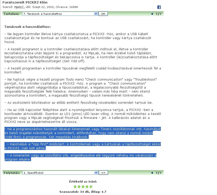

(#) Hp41C válasza pcroland hozzászólására (») Okt 23, 2011 /
Eltaláltam a konfigurációt... Tools / Use Vpp first Program Entry". Nem szabad ebben az esetben kívülről táplálni.
Néha már tényleg kétségbe esek.. A problémára a választ már több, mint egy éve leírtam a cikkben...
Csak nem vitték el máris vasárnap és nemzeti ünnepen...
(#) Hp41C válasza Hp41C hozzászólására (») Okt 23, 2011 /
Még egyszer:
Ha a MCLR funkció le van tiltva és a belső oszcilátorral jár a kontroller, a programja elindul a Vdd rákapcslásakor a MCLR láb alacsony szinje ellenére. A program néhány utasításon belül a PGC és / vagy PGD vonalakat kimenetnek állítja be. Hiába viszi a kontrollert programozási módba a programozó, nem fog tudni reagálni az ICSP parancsokra, hiszen nem is érzékel (PGC kimenet) / hibásan veszi (PGD kimenet) az parancsokat. Ekkor kell a "Use Vpp first őrogram entry" mód. Hasonló a szituáció, ha a PGC / PGD lábat T1 oszcilátornak használjuk.
Ha a MCLR fnkció engedélyezett, akkor a programozó reset állapotban tudja tartani a kontrollert a Vdd rákapcsolása alatt és után, a program nem indul el. A MCLR egyből Vpp -re vált, és kezdődhet az ICSP kommunikáció.
