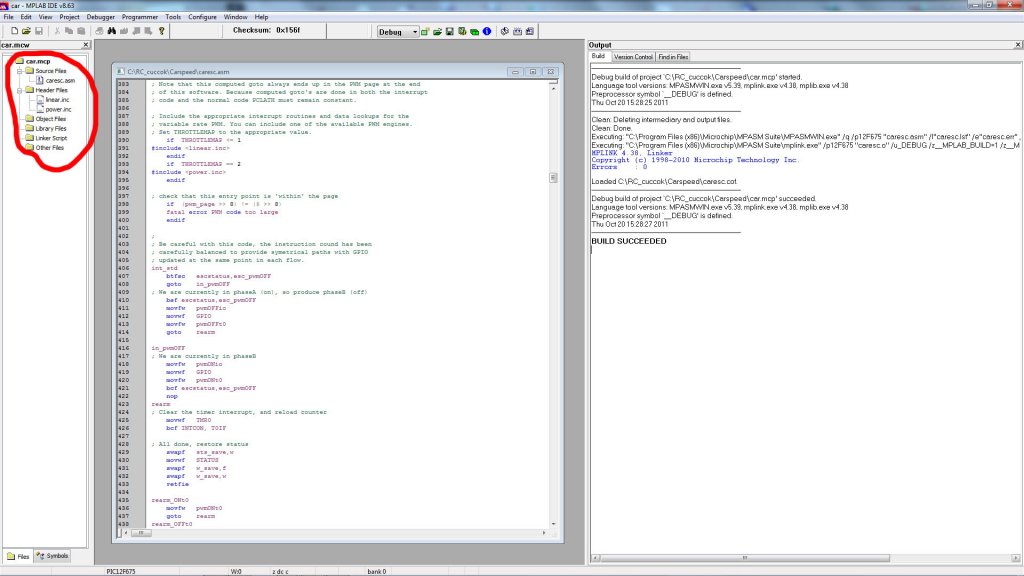

(#) tibike32 válasza vicsys hozzászólására (») Okt 20, 2011 /

(#) szitko válasza tibike32 hozzászólására (») Okt 20, 2011 /
Meny be a "Project Wizard.."-ba, válaszd ki a procit, majd add meg az asm fordítót "MPASM assemler ...v5...", majd add meg a Project nevét és válaszd ki azt a könyvtárat ahol mind a három file van, (pl C:\rc\...). A következő lépésben add hozzá a file-at, és kész is van: "Step four: Add existing files to...".
Így mennie kéne.

(#) tibike32 válasza szitko hozzászólására (») Okt 20, 2011 /
Megint végigjátszottam, de nem ugyan az a gondja .
Valamit rosszul csinálsz. Most mi a gondja?
Ha úgy csináltad,ahogy írtam, akkor a project ablakban,(project_név.mcw) a "Source files"-hoz kellet rakja a "caresc.asm"-et, és a "Header files"-hoz kellet rakja a "linear.inc, power.inc" file-at. Ha megtalálja mind a két include file-t, akkor tudja csak lefordítani.
Itt van a hibalista, egyébként mindent úgy csináltam ahogy írtad.
Na már kiváncsiságból elővettem a régi projectet, és lefordítottam mégegyszer. Semmi gond. dobok fel egy képet.

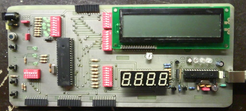

Sziasztok ! Demopanelt szeretnék a közeljövőben (a hangkártya után ) csinálni. A lényege, hogy az az agya egy PIC18F4525 legyen... Megoldható?! Értitek mire gondolok, tehát kijelzők, ledek, gombok, stb, amin lehet tanulni, fejleszteni...

(#) kaqkk válasza janikukac hozzászólására (») Okt 20, 2011 /
valami ilyesmire gondoltál?
(#) janikukac válasza kaqkk hozzászólására (») Okt 20, 2011 /
Pontosan, amin tanulni lehet ! Nagyon ügyesen elkészítetted. Nekem pedig olyan kéne nyákrajzal, egyéb doksival, ami 18F4525-öt kezel.

Ez a cuccos bármelyik 40 lábú picet tudja fogadni és a (Szilva féle) pickit2 is rá van "telepítve" segédpanelkákkal kisebb lábszámú piciket is tökéletesen kezel most 18-és 28 lábú picikhez van kész "öcsipanel" ,minden port elérhető a csatlakozósorokról tehát bármejyik lábra tudok ledet -potit .... bármit csalakoztatni . Itt megnézheted a leírást és a kiegészítőket .http://mickey5.fw.hu/kaqkk_sys.html#20100613
Tökéletes ! Ez kell, ám nekem PICkit2 Debug Expressem van. Esetleg a demo panelját is rá szeretném rakni a Szilva klón elhagyásával, és az én égetőm használnám. Lehetséges? Hogyan?
Miket tud? Ügyes fejlesztés !
Ha az égetőt nem építed rá akkor egy tüskesort beforrasztva rá tudod tolni a gyári pickitet is .A tudásáról
olvashatsz az oldalon .(klikk a linkre!)
