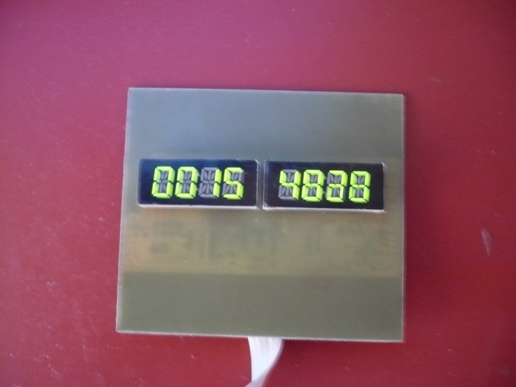

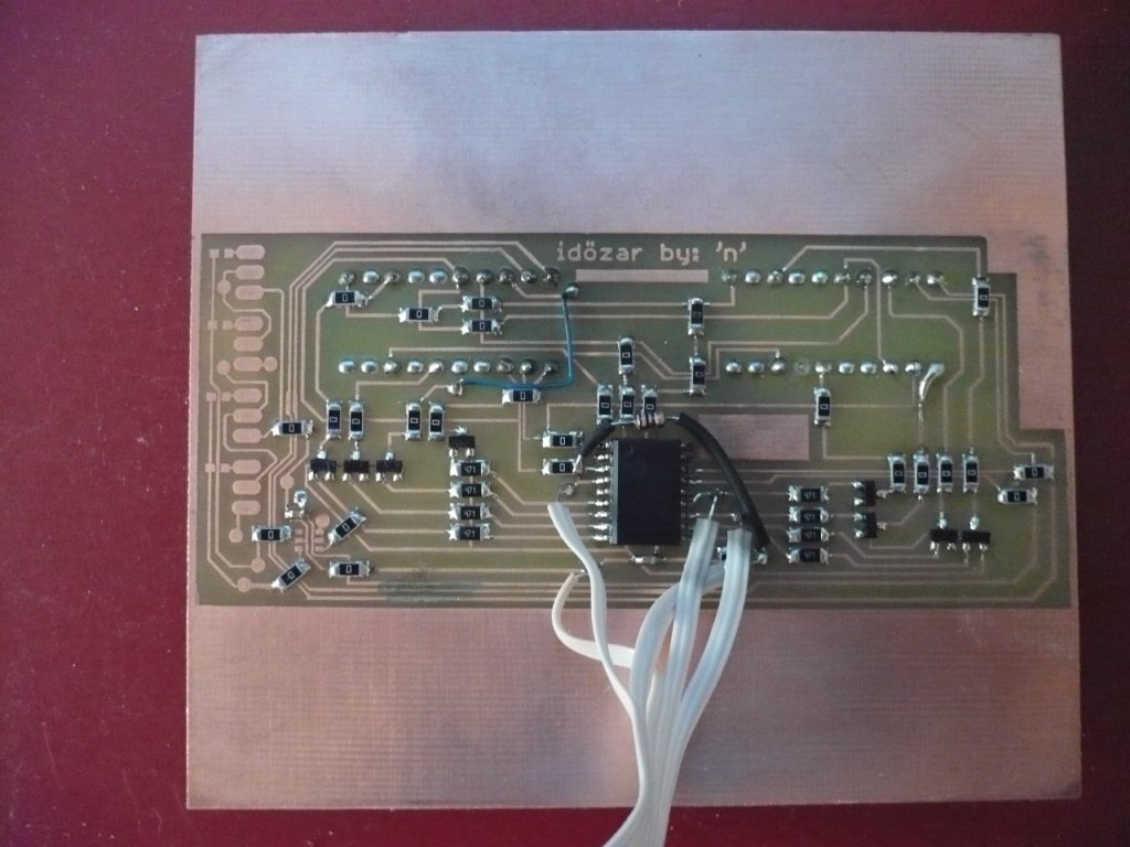

Az egyszavas eeprom-mentés valahogy elmegy, de nemértem néha 0 lesz sajnos ami nagyon rossz. A fő gond: egy 10millióig számláló minden egyes számjegyét (a számjegy bináris kódját tartalmazó segédváltozót ).
Amiből 8 darab lenne, hogyan kell lementeni ,és előhívni. Józan paraszti észzel próbáltam az EEADR -címet megváltoztatni. pl az első számjegynek .1 a címe a .2 nak .2 a címe. Vagy a szekvencián is változtatni kell aEECON2-ben? Miként menthetem sorozatban a 8 bites válzozóimat és hívhatom le? Nagy gáz lenne ha csak egyszer is elfelejtené a visszaszmlálási értéket mondjuk áramszünet esetén, mert ez egy hétvégi maradékokból összetákolt időzáras széf, ami egy év múlva nyílna ki Esetleg bármilyen "stressz egy rendesen megírt EEPROM mentés esetén okozhatja annak törlődését?. (Egy pic 16f628-ról van szó). A véksőkig kihasználva 8x7 szegmens, ezért záráskor és nyitáskor egy transzmisszióval rásegít egy 10f200-is.
(#) vicsys válasza n_yálastrubadúr hozzászólására (») Okt 22, 2011 /
Arra nem gondoltál, hogy mi történik ha a hw tönkremegy? (Pl.: túlfeszt kap.) Tervezz bele tápfesz nélküli, manuális nyitási lehetőséget is.

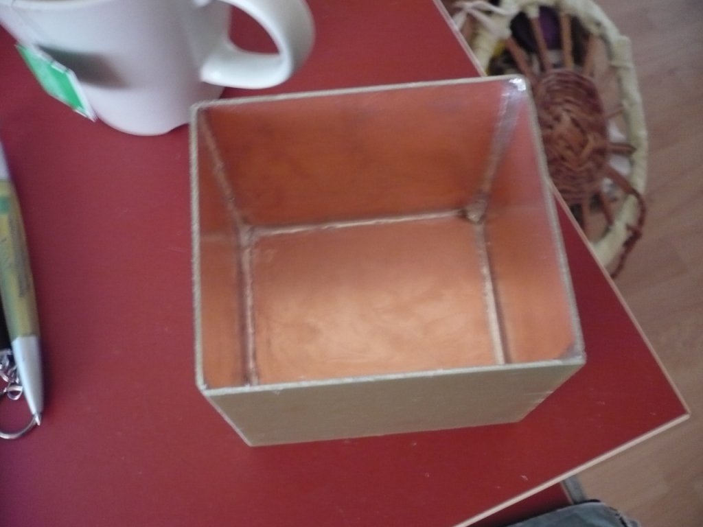

(#) n_yálastrubadúr válasza vicsys hozzászólására (») Okt 22, 2011 /
Az nem elég ha megvárom még EECON1,WR 0 nem lesz?
Mi lehet a baj? Teszek pár képet se zsanér se semmi még. (meg lesz egy keresztmerevítő hogy ne lehessen széttörni -lol-). Ez egy pénzgyűjtő, hogy véletlen se avatkoz hassam be a program végéig. Mert akkor egy ötlet hedonizmusában értelmét veszti az egész. -Gondolta hall szenszorra egy bizonyos pontján vész estére, de nemkéne.
(#) n_yálastrubadúr hozzászólása Okt 22, 2011 /
Most olvasom a kiolvasásnál is kell késleltetés? Mellesleg a 8bites tárolóim a .1 .2 .3 .4 etc címeken helyezve megfelelően alkalmazom?
