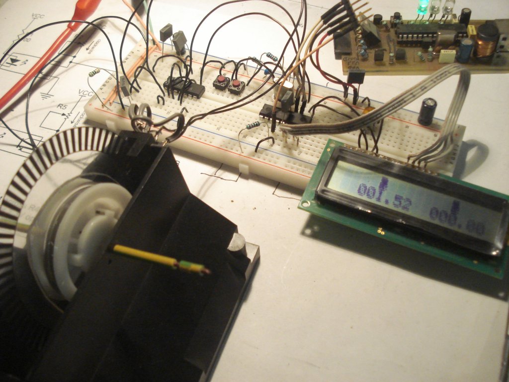

(#) szitko válasza watt hozzászólására (») Okt 29, 2011 /
Köszönöm szépen az elismerést, bár csak futtában dobtam össze a folyamatábrát, így hát hiányos egy kicsit.
Így van ez ha valaki hallgat a Haladókra! A folyamatábra és a folyamatos kommentezés segít megérteni a programozás menetét, és a hibák kiküszöbölését. Ezt mind tőletek tanultam.
Átírtam a progit. Szimulátorban teszteltem (Proteus), 300Hz-ig mentem el és nem hagyott ki egyetlen lépést sem. Most berakom a PIC-be kipróbálom ott is.
Kipróbáltam a félkész programot próbapanelen. (csatolva)
Nagyon-nagyon köszönöm a tanácsot. Még 8MHz-is pontos, akárhogy pörgetem.
Viszont valamit elronthattam a kezdésnél, mert ahogy a képen is látszik, az X Y helyett most valami Kínai jelet rak ki, meg ha visszafele tekerem nem áll meg nullánál.De ezeket majd kijavítom.
(#) watt válasza szitko hozzászólására (») Okt 29, 2011 /
Lehet, hogy szinkronizálni kell a kijelzést. Előfordulhat, hogy kijelzés közben változik meg a számláló értéke, ami zöltséghez vezet. Próbáld meg, hogy készítesz egy Temp-et a számláló kijelzéséhez, amit csak akkor töltesz fel, ha kész a kijelzés.
A jelzővel engedélyezed a Temp feltöltését és megszakításkor csak akkor töltöd fel, ha ez a jelző él. A kijelzés megkezdésénél törlöd a jelzőt, a végén engedélyezed.
Nem ott van a probléma, mert a megszakítást addig nem indítom el amíg az "alap" kijelzés nem történik meg. Az "alap" az X Y a felső sorban és alatta a nullák. Ezekután a kijelző felső sorával már nem is foglalkozom, csak az alsó (0000.00) sort frissítem. Ezért nem értem, hogy mi lett vele, mert ehez a részhez nem nyúltam.

(#) watt válasza szitko hozzászólására (») Okt 30, 2011 /
Vedd vissza az LCD vonal sebességeket. Néha zagyvaságot olvas ami hibás kijelzéshez vezet. Akár még a módokat, vagy a GRAM-ot is össze lehet így kutyulni.
(#) szitko válasza watt hozzászólására (») Okt 30, 2011 /
Ennél egyszerübb volt a megoldás. (figyelmetlenség)
Mivel előröl kezdtem az egész programot, a már meglévő és jól kidolgozott programrészeket, csak bemásoltam az új programba, de pár dolgot újra beírtam.Így tettem ezzel a programrészel is:
  1. LCD_sor1W
  2. addlw   0x80   ; Az 1. sor W oszlopába helyezi a kurzort
  3. call    LCD_Cmd
  4. return
de itt autómatikusan "return"-t írtam a "retlw 0x00" helyett, ezáltal az akuban benmaradt értéket olvasta ki a táblából, ami jelen esetben 1 volt, de a táblázatban csak a 0-ik értéken van adtat.
  1. kiir
  2. addwf    PCL,f
  3. retlw    'X'
  4. retlw    0x00
Mire rájöttem, símán visszaállítottam az órát.
Aha, akkor ez most azt jelenti, hogy működik jól?
(#) janikukac válasza dinokal hozzászólására (») Okt 30, 2011 /
Már kijavítottuk. Pont most lett kész a nyák, mert most ónoztam, és sikerült ónozni is. Ma még méretre is lesz vágva, aztán meg majd valamikor fúrva.. Képek szerintem este lesznek ! Üdv !
Igen működik, hála az ötletednek, hogy megszakításból figyeljem a beérkező jeleket. Bár eddig csak az egyik tengely számlálását, és kiírását csinálja a program, de a mért adatokból számolva nem lesz gond mind a két tengely egyidejü számlálásával, amit épp most programozok.
(#) watt válasza szitko hozzászólására (») Okt 30, 2011 / 1
Ennek örülök! Jól haladsz vele. Igen, simán ellát "akárhány" tengelyt! Nézd meg, mennyi idő alatt kezel le egy impulzust, természetesen a kijelzés itt nem számít, csak a megszakítás beérkezése, lekezelése, kilépése alatt eltelt idő. Ez meghatározza a maximális imulzus számot. Használd az MPLAB szimulátorát és a Stopwatch-t. Ez pontosan megmondja az időket, ha beállítod az órajelet a Debugger Settings... alatt.
