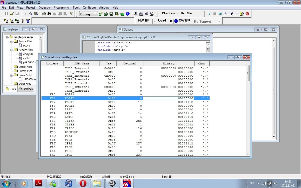

Segítsetek kérlek, miért van az pic18f2620-nál, hogy használhatatlanok a B port kimenetei pickit2-vel debuggolásnál a mellékelt képen látható, hogy LATB kiküldi de PORTB nem reagál (( miért csinálja? (C18)

„hogy használhatatlanok a B port kimenetei”
Ne viccelj! Nem a kimenet rossz, hanem a beolvasásod! Pedig az adatlapban benne van: "On a Power-on Reset, RB4:RB0 are configured as analog inputs by default and read as '0'"
(#) Crea válasza icserny hozzászólására (») Nov 2, 2011 /
de ha kimenetnek állítom inicializálás közben, vagyis minden reset után lefut a TRISB=0b00000001?
(#) icserny válasza Crea hozzászólására (») Nov 2, 2011 /
Ha kimenetnek állítod, az csupán azt jelenti, hogy a LATB-be írt adat kijut a kivezetésekre. A PORTA regiszter olvasása ilyenkor is a lábak aktuális állapotát olvasná, de ha az analóg funkció engedélyezve van, akkor hivatalból nullát olvasol helyette.
Le kell tiltani az analóg funkciót ezeken a lábakon. A B portnál ezt legegyszerűbb már a konfigurációs biteknél elintézni a következő direktívával:
  1. #pragma config PBADEN   = OFF       // PORTB<4:0> digitális I/O-ként inicializálódik
Egyébként amit a PIC18F4550-ről a PICCOLO-projektben összeírkáltam, az 90 %-ban a PIC18F2550-re is hasznosítható. A fő különbség az, hogy itt nincs D meg E port.

Túl korán örültem... hát sajnos még mindíg nem kerül ki az adat PORTB-re sőt, olvasni se tudja a TTL szintű jeleket :S
