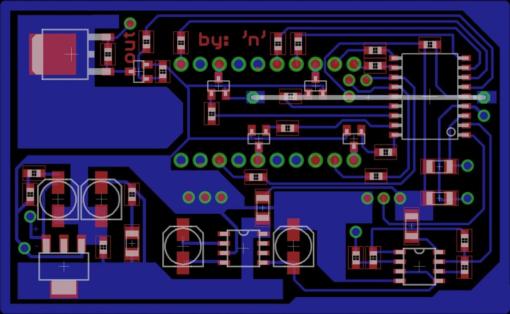

Jó lenne egy kapcsolási rajz, egy nyomtatási terv és egy teljes (a minimális, ami a hibát hordozza) program...

Megoldottam még a diódát nem de már az opa teljesít. De 3,89V -nál nagyobb feszt nem ad ki akármekkora a bemeneti fesz. Tehát a referencia poti linearitása mellett kellene ennek a fesznek lennie a 255-ös értéknek. Mert így ezzel kb 200 a plafon.
(#) pgabor2 válasza n_yálastrubadúr hozzászólására (») Nov 11, 2011 /
Keress olyan műveleti erősítőt, amelyiknek a be- és a kimenete is teljes tápfeszültség tartományban képes működni, erre utal az alábbi jellemző: Rail-to-Rail Input/Output.
