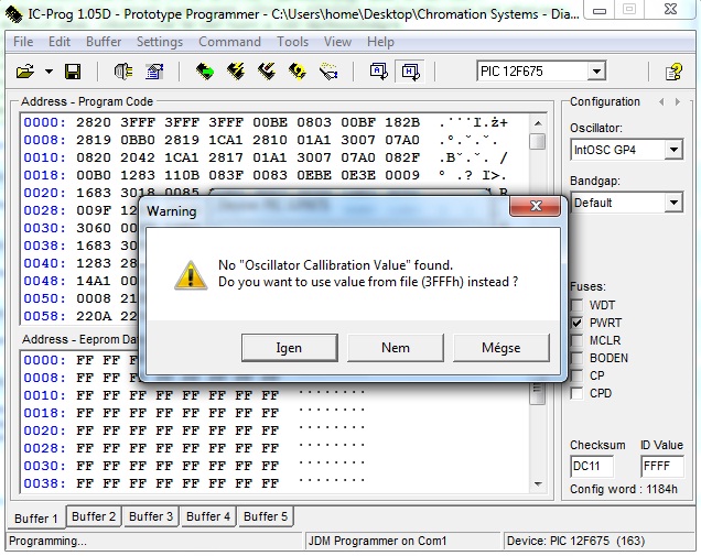

(#) Bukall hozzászólása Dec 9, 2011 /
Ezt a kapcsolást próbálom megépíteni próbapanelon, de a PIC programozása során mindig egy üzenetet kapok, amit mellékeltem. Nem vagyok túl nagy PIC guru, de ahogy látom, az oszcillátorral van baja. Mindegy, hogy igen/nem -et választok, ugyan úgy felprogramozza jó, ellenőriztem sokszor. A kapcsolás lényege egy rgb led színváltoztatása. Én nem egy rgb ledet használok, hanem 3 különállót, de jól vannak bekötve. Bekapcsoláskor egyik led világít, másik felvillan, harmadik semmi. Ezután semmi nem változik. Van egy potenciométer, amivel "sebességet" lehet változtatni. Ha ezen állítok, akkor bekapcsolás után látszik, hogy valami változott, de ugyan úgy, nem történik semmi.
Szerintem egyértelmű, hogy oszcillátorral, azaz órajellel van gond, csak azt nem tudom, mit kéne csinálni.
Az égetés során mit kéne választanom? Esetleg égetés előtt valami opció a jobb oldali listáról? Ötletek?
Előre is köszönöm!
