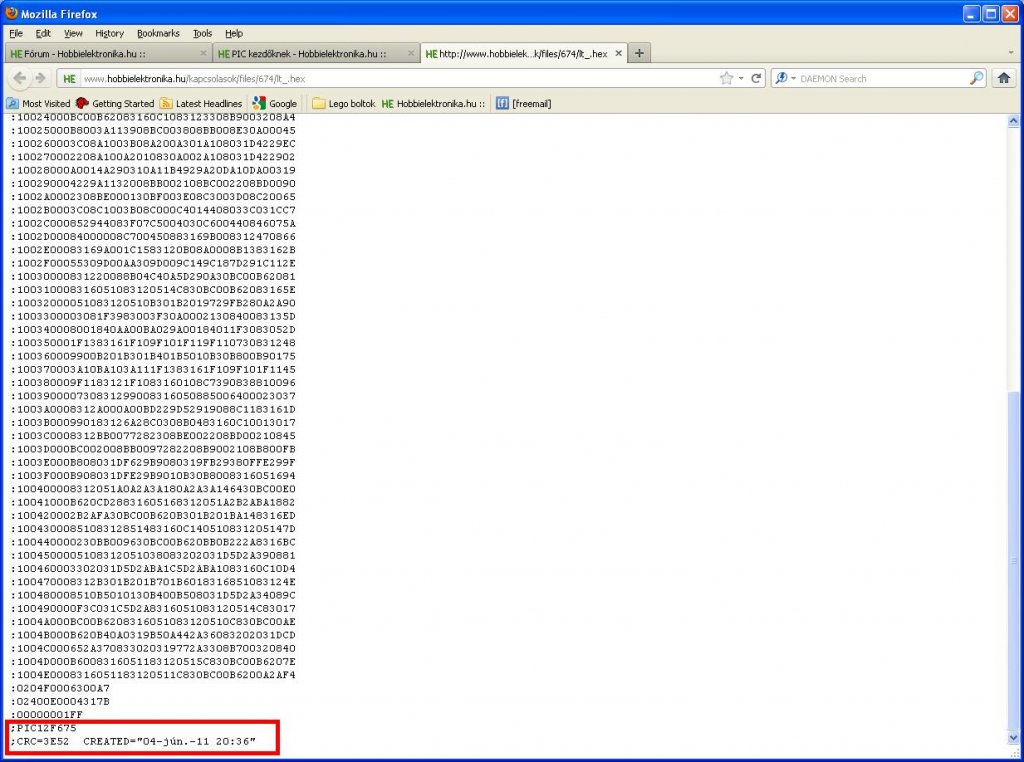

vicsys időzítőjének hex-e így lett megadva, ha ezt letöltöm txt formátumú lesz, és ha ezt visszaírom hex formátumba az összes égetőprogi visít hogy neki ez így nem tetszik, valaki nem tudná felrakni a .hex állományt?
(#) Hp41C válasza Stynson hozzászólására (») Dec 11, 2011 /
Töröld ki az utolsó két sort, azokat, amik ";" -vel kezdődnek...

(#) vicsys válasza Stynson hozzászólására (») Dec 11, 2011 /
Jobb egérgomb/Hivatkozás mentése... vagy cél mentése másként...
(#) Stynson válasza vicsys hozzászólására (») Dec 11, 2011 /
igen, így nem működött, ezt le is írtam...
(mivel a windows operációs rendszer annyira 'intelligens' hogy lehet . (pont)-ot is használni fájlnévbe, így nem tudom a mentésnél átírni a formátumot, txt lesz, Hp41C megoldásával sikerült, köszönöm
Hogy mi?? Nekem rendesen .hex-be menti. Komolyan nem értem, hogy egy adott file-t, miért nevez át önkényesen az oprendszered? Azt sem értem, ha már egyszer lementetted txt-be, miért nem nevezed vissza .hex-re? Vagy a tartalmát is átírta az oprendszer?
(#) Hp41C válasza vicsys hozzászólására (») Dec 11, 2011 /
Nem csak a letöltéssel van a probléma, maga az állomány tartalmaz nem Intel hex formátumú sorokat. Azok a magas szintű nyelvről fordító programok előszeretettel teszik bele a kontroller típusát és a fordítás idejét az állományba (";" -vel kezdődő sorokba)...

(#) vicsys válasza Hp41C hozzászólására (») Dec 11, 2011 /
Okés, ezt már régóta tudom és értem. Én a lementés részét nem értem, hogy miként keletkezik txt a hex kiterjesztésű file-ból? Szerintem csak egy módon, ha megnyitásra van kattintva, nem közvetlen fájl mentésre.
