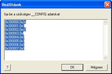

(#) kiskata válasza nedudgi hozzászólására (») Jan 10, 2012 /
Most már azt kellene csak megfejtenem hogy a Flowcode-ból kijövö adatokat...
0x300000,0x2e
0x300001,0x3
0x300002,0xc0
0x300003,0xf
0x300004,0x0
0x300005,0x3
0x300006,0x0
0x300007,0x0
hogyan pipálgatom ide be...
...vagy egyszerűbb átírni a címeket a fenti listában? és akkor oda teszi a config bitet?
biztos bugyuta kérdések
(#) nedudgi válasza kiskata hozzászólására (») Jan 10, 2012 / 1
A CONFIG1 a 3000 és 3001, stb. Szerintem, mert én meg nem próbáltam.
