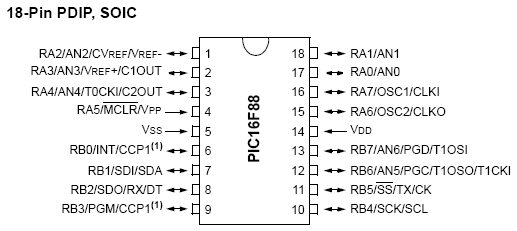

(#) Blade666 hozzászólása Feb 7, 2012 /
Sikerült összehoznom az A/D átalakítást és a PWM-t egy 16f88-on, viszont angol tudásom hiányában segítség kellene. A PWM jelet csak a CCP lábakra lehet kiküldeni, vagy minden lábra? Ha más lábra is lehet rakni, azt hogyan lehet beállítani?
(#) Sten hozzászólása Feb 7, 2012 /
Köszönöm most már értem,
„Utána csináltam egy programot aminél lekérdezte az összes lábat és ha valamelyik 1 akkor összes kimenetet bekapcsolta.”
Csak az nem volt világos hogy mért kel lekérdezni mért nem elég rögtön kimenetnek állítani...
(#) potyo válasza Blade666 hozzászólására (») Feb 7, 2012 /
Csak CCP lábakra lehet kiküldeni. Ennél konkrétan be lehet állítani a CCPMX konfig bittel, hogy az RB0 vagy az RB3 láb legyen a CCP láb.
(#) Hp41C válasza Blade666 hozzászólására (») Feb 7, 2012 /
Egy timerrel és némi programmal bármelyik lábra lehet PWM kimenetet csinálni, akár egyszerre többre is.
(#) Blade666 válasza Hp41C hozzászólására (») Feb 7, 2012 /
Tényleg , ez eszembe se jutott, kösz a tippet!
