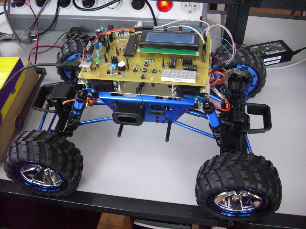

(#) matheattila hozzászólása Márc 15, 2012 /
az lenne a kérdésem, hogy hogyan lehetne azt megoldani aszinkron soros kommunikációval, hogy a PIC-ben egy beérkező adat által okozott megszakításkor a megszakítás rutinban kiolvasni azt az adatot majd vissza is küldeni és ezt a műveletet még 5-ször egymás után gyorsan megismételni ugyanabban a rutinban.
A számítógépen CVI-ban fut egy program ami folyamatosan szabályzojelet számol és küldi ki soros porton a PIC-nek (18F4620 + FT232), a küldés úgy megy, hogy kiküld egy bájtot, majd ha az vissza is jött akkor küldi a következőt ugyanígy (összesen 6 bájt).
Csak ezzel a módszerrel érkezik meg jól minden adat, ha csak úgy csináltam, hogy kiküldi egymás után a 6 bájtot és nem kér visszajelzést akkor gyakran elszállt a kommunikáció.
Azért szeretném, ha a megszakításban egymás után el tudnám végezni 6 beolvasást és visszaküldést, mert ha minden beérkező bájtra generálódik megszakítás akkor nagyon lelassul a kommunikácíó, mert a PIC-ben még sok megszakítás van és azokra is nagy szükség van (4 szervójel szoftveres PWM jel generálása 2 időzítővel, 2 AD konverzió 2ms-onként, szervójel "ramp"-elés egy harmadik időzítővel és a kommunikációs megszakítás).
Ebben szeretném a segítségeteket kérni.
A PIC programjának ezzel kapcsolatos megszakítása:

Ha az 'i' karakter jött akkor a PC kéri az AD konverziók eredményét, ha a t_x 1-es akkor a main-ben kiküldi azt.

(#) icserny válasza matheattila hozzászólására (») Márc 15, 2012 /
„szeretném, ha a megszakításban egymás után el tudnám végezni 6 beolvasást és visszaküldést”
Utánaszámoltál már, hogy ez mennyi idő? Gondolom, hogy nem, mert akkor már tudnád, hogy ez értelmetlenség.
(#) matheattila válasza icserny hozzászólására (») Márc 15, 2012 /
Értem, de így is nagyon lassú, mert a 6 egymás utáni csomag beolvasása és kiírása között is sok idő telik el (kb 100ms mire mind a 6 bájtot kiolvassa majd visszaküldi), és így nem tudom számítógépről vezérelni a szervók pozícióját.
Arról lenne szó, hogy egy távírányítós autóra tettem egy gyorsulásmérő szenzort és ezzel mérem az autó dőlésszögét a PC-n majd kiszámítja a vezérlőjelet a szervóknak és kiküldi azokat, ezáltal a 4 szervó mindig vízszintesen kellene tartsa az autót.
A kérdésem az, hogy akkor milyen módon tudnám megvalósítani a gyors kommunikációt?
(#) trudnai válasza matheattila hozzászólására (») Márc 15, 2012 /
Ezt a programot ami a szenzorok allapotabol vezerli a szervot, azt kellene a PIC-be egetned, igy nincs is ehhez szukseged a PC oldalra... A PC-t hasznalhatnad iranyitasra inkabb, illetve ha kell parameterek feltoltesere, loggolasra -- pl a PIC felol a PC fele torteno kuldest (is) megoldhatod megszakitasosan, igy az nem blokkolja az alap funkciokat.
(#) matheattila válasza trudnai hozzászólására (») Márc 15, 2012 /
Megpróbálom esetleg úgy is, hogy a pic-ben legyen a szabályzás, de mivel ez lenne majd az államvizsga dolgozatom egyelőre PC-n kellett volna megvalósítani, a szenzorból érkező lejeket grafikusan ábrázolni, állományba menteni, többféle szabályzót implementálni és bizonyítani, hogy melyik a jobb.

(#) trudnai válasza matheattila hozzászólására (») Márc 15, 2012 / 1
„Akkor arra nincs megoldás, hogy egy megszakításban tudjam lekezelni a 6 bájt beolvasását és visszaküldést?”
Dehogynem! Byte-ot mikor elkuldod, akkor a kuldes ideje alatt csinalhatsz barmit is. Mikor az kiment kapsz egy megszakitast es elindithatod a kovetkezo byte-ot, es rogton vissza tersz meintcsak. Nem kotelezo ott varakozni.
A masik gondolat pedig, hogy a szervok 20ms-es keretei kozott mindig lesz annyi idod, hogy kiolvasd a szenzort, elkuldd a PC fele, es onnan vissza olvasd. Ha maskepp nem akkor minden keretben csak 1-et, igy 6 keret kell egy teljes korbefordulashoz. Ugy is elegendo lesz a sebesseg, hogy szabalyozhato maradjon a modelled... Megoldas mindig van mindenre...
(#) icserny válasza trudnai hozzászólására (») Márc 15, 2012 / 1
  1. Dehogynem!
Csak szólok, hogy te is a karakterenkénti megszakítást javasoltad. Tehát a helyes válasz: nincs.

(#) matheattila válasza matheattila hozzászólására (») Márc 15, 2012 /
Azt hiszem megoldódótt a probléma, úgy néz ki, hogy nem teljesen a kommunikáció a hibás, hanem a CVI-ban a függvény hívás, ha az adat küldést egy függvényben (amit beillesztettem kicsivel fentebb) intézem el akkor van szó a belassulásról, ha visszont ugyanott küldöm ki az adatokat ahol a szabályzójelet számolom ki akkor szinte semmit nem lassul a szabályzás.
