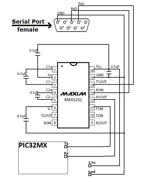

Rövid kérdés: jól értem, hogy EZZEL az IC-vel meg tudom oldani a soros kommunikációt egy 3.3V-os panel és PIC esetén, igaz? Magyarul, MAX3232 3.3V-ot kap, a PIC RX és TX lábára bekötöm a megfelelő PINeket, ráteszem azt a néhány külső kondit, a megfelelő lábakat meg kivezetem egy DSUB-ra és ennyi. Vagy kell valami extrát tenni annak érdekében, hogy a jó öreg +/-12V-ra le tudja "fordítani" az adatot?
Csatolok képet. Ez így helyes és működni fog elvileg, igaz?

Az egy céláramkör, jellemzően pont erre a feladatra, és bár a kép egy kicsit zizikes, jellegében jónak tűnik.
Ha a feszültség korlátok miatt parázol, amiatt ne aggódj. Egy darab 3.3V elég neki. Van benne integrálva valamilyen kapcsolóüzemű generátor, ami előállítja a többit, ami a soros portnak elegendő craftot kiadja.

Mondjuk felfedeztem egy ellentmondást közben (nem én rajzoltam, hanem találtam), mert a V+ láb a képen egy 100nF-oson keresztül tápra van kötve, az adatlap szerint meg földre kell... jó kérdés, melyik, bár szerintem földre.. meg végül is mindegy, mert hidegítés, gondolom.

(#) Hp41C válasza nem hozzászólására (») Dec 20, 2012 / 1
„... mert a V+ láb a képen egy 100nF-oson keresztül tápra van kötve, az adatlap szerint meg földre kell ...”
Az RS232 szabvány megengedi az így kialakuló szinteket is, a V+ lesz alacsonyabb, ha a kondenzátora a földre megy. Ennek a verziónak az elterjedése okozza a legtöbb esetben a JDM féle programozók hibás működését.
(#) pajti2 válasza nem hozzászólására (») Dec 20, 2012 / 1
Gyanítom, hogy belsőleg valamelyik kapocstáp energiabuffere az a kondi. Lehet, hogy úgy is működik, ahogy most a te rajzodon van, de a gyártói adatlap valóban azt javasolja, hogy azt a kondit a GND felé kösd. Még ha működik így is, én akkor is inkább maradnék a gyártó javaslatánál.
Végigmazsoláztam neked a lábakat, azt az egy bibit találtam én is.
Ha az rs-232-t így kötöd be, ügyelj majd rá, hogy handshake jelek nem lesznek számítógép oldalon. Ugyan azokat a beállításokat kell kézileg megadnod, mint a pic oldalán, hogy működjön.
