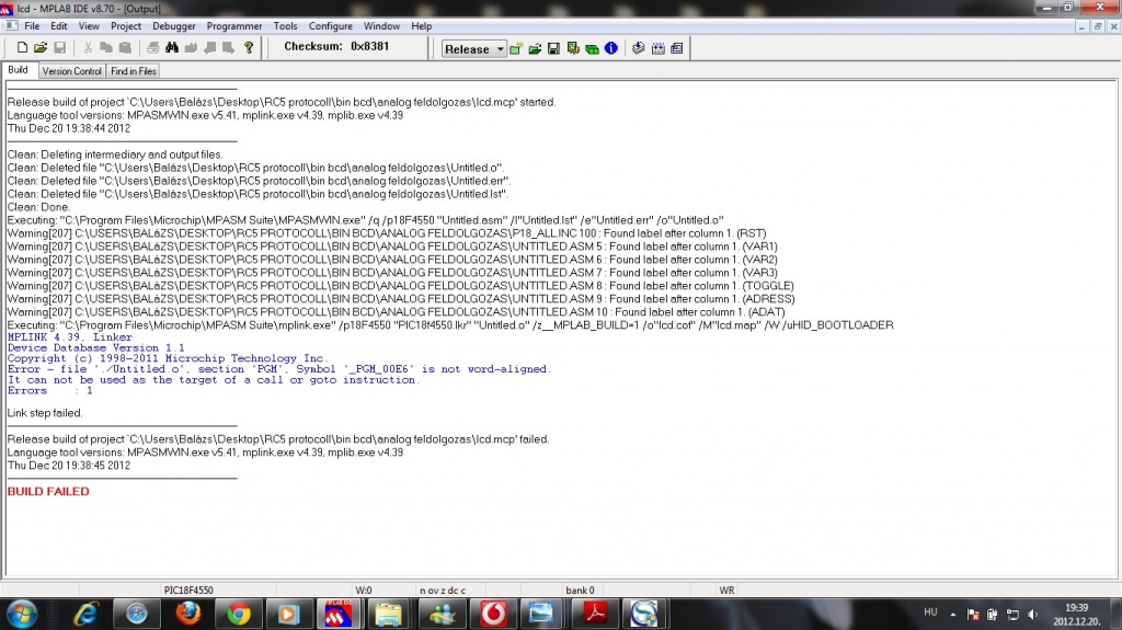

Szép estét! Egyik projektemet, valamiért nem sikerül lefordítanom, csatoltam a hibaüzenetet, kérem valaki segítsen! :O (esetleg adatmemóriát kellene lapozni?)

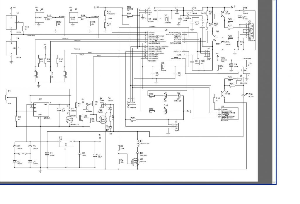

Teljesen jó az 5 dióda is. Az áramgenerátor kiküszöböli a nyitófeszültség csökkenéséből fakadó áramnövekedés miatt jelentkező hibafeszültséget (a nyitófeszütség áramfüggő). Nem kell feltétlenül az LM335 -öt használni, de valamilyen áramgenerátorról kellene táplálni az érzékelőt. Ennek a kapcsolásnak a jobb felső sarkában levő megoldást használom több példányban. Figyelem az LM3354 és LM335 nem szereti a hosszű idejű, magasabb hőmérséklető forrasztást.
Az assembler azt hiszi, hogy adatterületen van, valószínűleg egy code direktíva nem tetszik neki. Mi az az RST ?
Hello! Nemsokkal a kérdésem megírása után, rájöttem mi volt a hiba... (rámentem a hozzászólásom törlésére, de ezek szerint nem törölte) egy goto $-1 nem tetszett neki...
Az RST elvileg reset vektor, innen kezd futni a progi.
Nekem sem tetszik. Miert kell hasznalni? adj neki egy cimket, nevet. CSAK forditasi idoben, a PC-ben hasznal fel memoriat a cimkenek. Nem futja a 2GB-bol????

Elég sok cimkét használok ebben a projektben, és a szimulátorra szánt verzióban futott rendesen a goto $-1 de a Bootloaderes verzióban nem akart emiatt lefordulni (3 Giga) Üdv!
Teljesen igaza van, hogy nem fordítja le: A 18F a memóriát byte -osan címzi, az utasításai pedig szavasak. A goto $-1 páratlan címre irányítaná a vezérlést. Ha előtte egyszavas utasítás van, akkor a goto $-2, ha kétszavas (goto, call, movff..) akkor goto $-4 kellene. Mint látható, az utasítások hossza nem egyforma, ezért javasoljuk a címke használatát. Egyébként a goto helyett a bra, a call helyett a rcall használata (ahol lehet) rövidítené a kódot.
Köszi, egyébként amíg kezdetleges a projekt, addig goto-t és call-t használok, mert valamiért jobban "kézre esik" , de az optimalizációnál átirogatom mindig. Köszi a többi infót, mindig tanul az ember
