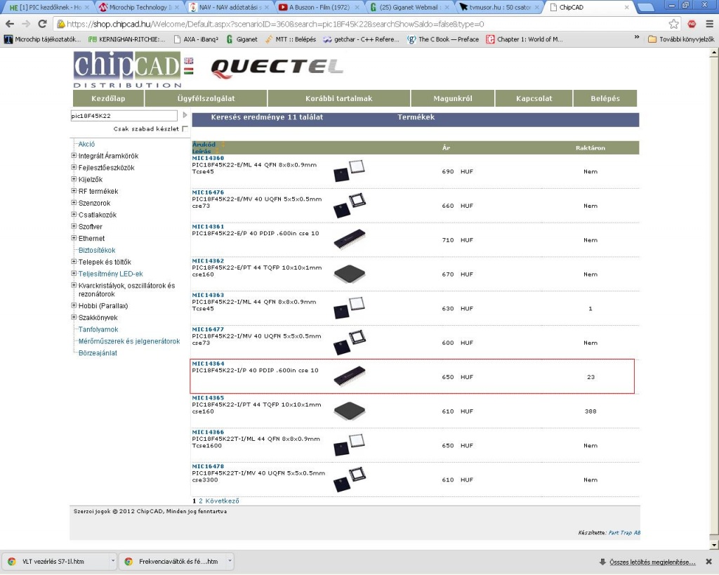

Szeretnék picet venni, ezért kérnék egy kis segítséget. A lényeg, hogy legyen benne 3 pwm modul és tudjak hozzá kötni egy potmétert illetve néhány ledet visszajelzőnek.
Szükség lenne még egy picre ami tudja az előzőeket és tudna lcd kijelzőt is kezelni valami egyszerűbbet 2x4 jegyű számot még pár karaktert.
A végcél az lenne, hogy egy háromfázisú motort kellene vezérelni és esetleg egy fordulatszám visszacsatolást alkalmazni ez akár lehetne egy külön pic is nem feltétlen kellene egynek tudnia ennyi mindent. A sebesség még kérdéses hogy mennyire kell gyors proci ehhez.
Amiket eddig néztem és nem túl drága ezek lennének véleményeket kérnék, valószínűleg a chipcadnél kerülnének beszerzésre:
16F1829
16F1938/16F1939
dspic30F2010
A hozzászólás módosítva: Jan 2, 2013
(#) bbalazs_ válasza c27 hozzászólására (») Jan 2, 2013 /
Egy PIC elbirja szerintem. En a helyedben a 18F-es csaladot is vegigneznem.
(#) c27 válasza bbalazs_ hozzászólására (») Jan 2, 2013 /
Végignéztem, de sajnos PDIP tokozásba nem találtam a chipcadnél olyat aminek legalább 3 pwm csatornája lenne és egy 8 és egy 16 bites számlálója illetve min. 8 bites adc-je.
(#) kissi válasza c27 hozzászólására (») Jan 2, 2013 /
Nézd csak mit ad a MAPS Bővebben: Link !
Steve
(#) c27 válasza kissi hozzászólására (») Jan 2, 2013 /
Sajnos hiába nézem nem találok olyat ami lcd kijelzőt is kezelne és megfelelne a fentebbieknek is, a legnagyobb probléma, hogy nincs PDIP tokozásban a chipcadnél jó pár típus amit kiad a kereső.
Az előbb ezt ki is emeltem a találatok közül !
Ezzel "simán" lehet LCD-t is kezelni, PDIP tokos, kapható, inkább a rendelkezésedre álló programozót nézd meg hozzá ( a többit is leellenőrizheted a ChipCad-nél, én csak ezt néztem meg!) !
Steve
Helló.
Ok, bár azt nem tudtam, hogy pl. a 18F45K22 is tud LCD kijelzőt kezelni, mert én úgy kerestem, hogy beállítottam egy minimum LCD karakterszámot. Gondlom akkor ezzel külön kell bűvészkedni.
Lenne egy kérdésem még: az ECCP modult is lehet használni normál módba mint a CCP-t ugye? Igazából szimpatikusabb lenne a 18F46k22 mint a k80-as, de a 22-nek van 3 ECCP és 2 CCP modulja még a 80-nak 4 CCP és 1 ECCP. Valószínűleg nem feltétlen kellene az ECCP modul. (Bár az egyik nem teljes hídból áll amit nem tudom, hogy mit befolyásol majd, még nem találkoztam ECCP modullal). Gondlom a PICKIT programozza ezeket a vezérlőket, majd építek egyet.
Egy kicsit azért nézd meg előtte az adatlapokat és a fejlesztési környezetet, én csak a leírtak alapján kerestem Neked ( pl. a PIC18F45K22-t a PK2 nem programozza alapból, de lehet, hogy HP41C kollégának már meg van hozzá a receptje )!

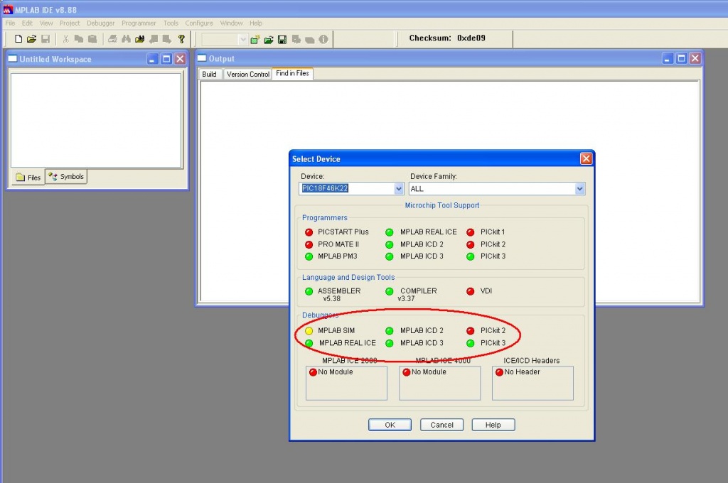

(#) c27 válasza kissi hozzászólására (») Jan 3, 2013 /
Hát ha nem programozza a pickit2 akkor nagy bajok lesznek. Konkrétan mit kellene megnéznem, eddig 1x programoztam picet az is egy nagyon alap volt, egy kicsit később használnám ezek a piceket, ha eljutok odáig, csak gondoltam keresek a célnak párat, mert lehet később nem lesz lehetőségem beszerezni ezeket csak nagyon hosszú idő múlva.
(#) kissi válasza c27 hozzászólására (») Jan 3, 2013 /
Ha az MPLAB-ban kiválasztod a típust( Select Device ), akkor rögtön mutatja a lehetőségeket ( mivel lehet programozni, kell-e hozzá adapter a debuggoláshoz, stb. ).
Steve
(#) vilmosd válasza c27 hozzászólására (») Jan 3, 2013 /
Motoros Power PWM a 18F2431, 4431-ben van eleg. Direkt haromfazisu motorokhoz talaltak ki. Az AN-ek kozott van mintapelda. PK2 ismeri.
(#) Hp41C válasza vilmosd hozzászólására (») Jan 3, 2013 /
„PIC18F45K22-t a PK2 nem programozza alapból, de lehet, hogy HP41C kollégának már meg van hozzá a receptje...”
Egyszerű, mint a rántotta: Programozáshoz a gyári PK2DeviceFile-1.62.14.dat upgrade és már ismeri is, nyomkövetéshez végy egy PICKit3 -at.
(#) c27 válasza vilmosd hozzászólására (») Jan 3, 2013 /
Pontosan mit értesz power PWM alatt? Én a CCP modul számát nézem ami 2 a 18F2431 és 4431-ben vagy valamit nem jól néztem?
Nem ragaszkodom a 18F46k22-höz jó nekem másik pic is ami elég gyors tud lcd kijelzőt kezelni és 3 fázisú motort vezérelni illetve esetleg egy primitív szabályzás is szóba jöhet. Ezeknek kell megfelelnie továbbá még pár nyomógomb és visszajelző ledet kellene kezelnie de gondolom ez nem kihívás.
Szóval ha valaki tud ajánlani picet nyugodtan írjon sokat segítene és lehetőleg a pickit2 is könnyen elbánjon vele. Pickit3 már messze áll tőlem örülök ha működni fog a pickit2 inkább úgy választanék picet amit biztosan programozna.
HP41C a nyomkövetésen pontosan mire gondolsz?
(#) Hp41C válasza c27 hozzászólására (») Jan 3, 2013 /
Az MpLab nem tudja a 18F46K22 -t sem programozni sem nyomkövetni (programot felügyelettel futtatni a kontrollerben, megállítani törésponton, léptetni utasításonként, továbbindítani, a lépések között a változók megtekinthetőségét biztosítani). A PICKit2 V2.61 a PK2DeviceFile-1.62.14.dat állománnyal tudja programozni.
Ha a programozáson kívül a fentiekre is szükséged lesz, akkor végy PICKit3 -at, ICD3 -at vagy keresd meg a jó öreg ICD2 -t. Ld. kép...
