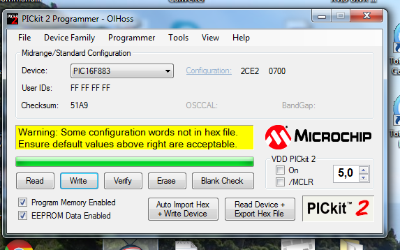

(#) tom75 hozzászólása Feb 22, 2013 /
Amikor a csatolt képen látható figyelmeztetést kapom akkor mit kell állítani?
Ez okozhat olyan hibát hogy nem helyesen működik a program?
A hozzászólás módosítva: Feb 22, 2013
(#) icserny válasza tom75 hozzászólására (») Feb 22, 2013 /
Azt mondja, hogy nem minden konfigurációs bitet állítottál be, győződj meg róla, hogy az alapértelmezett beállítások megfelelnek!
