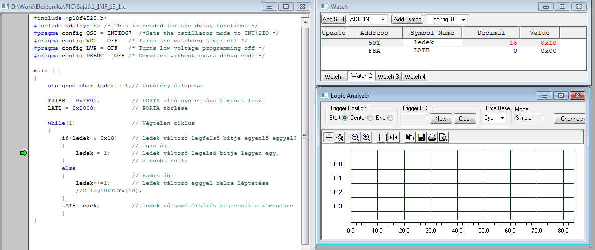

(#) dave77 hozzászólása Márc 31, 2013 /
Még egy kérdés:
A képen látható program, ha ICD2-vel futtatom próba panelen, szépen megy a futófény.
Viszont ha debuggernek az ICD helyett a szimulátort választom, akkor ott a Watch ablakban csak a "ledek" változó értékét mutatja, az lépked is szépen 1-2-4-8... , de se a LATB se a logikai analizátor RB0-3 nem mutat semmit, azaz folyton csak 0-t.
Ezt már más programnál is tapasztaltam, hogy a valóságban megjelennek a port kimenetein a kívánt értékek, de szimulátorban nem. Ez mitől lehet?

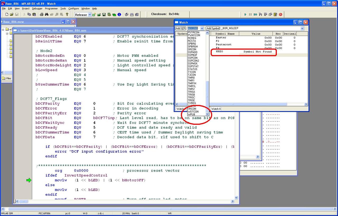

Ha már itt tartunk, az MpLab 8.89 Watch ablákból nem hiányzik nektek a WREG és a STKPTR?
Bővebben: Link Ezek szerint az utolsó stabil a 8.88 volt. Ebből a szériából az utosó 8.92 verzió kiadása a nyárra várható...

(#) Hp41C válasza Hp41C hozzászólására (») Ápr 1, 2013 /
Pontosítás:
Csak azoknál a típusoknál hiányzik, amelyeken a WREG nem címezhető az adatmemóriában.

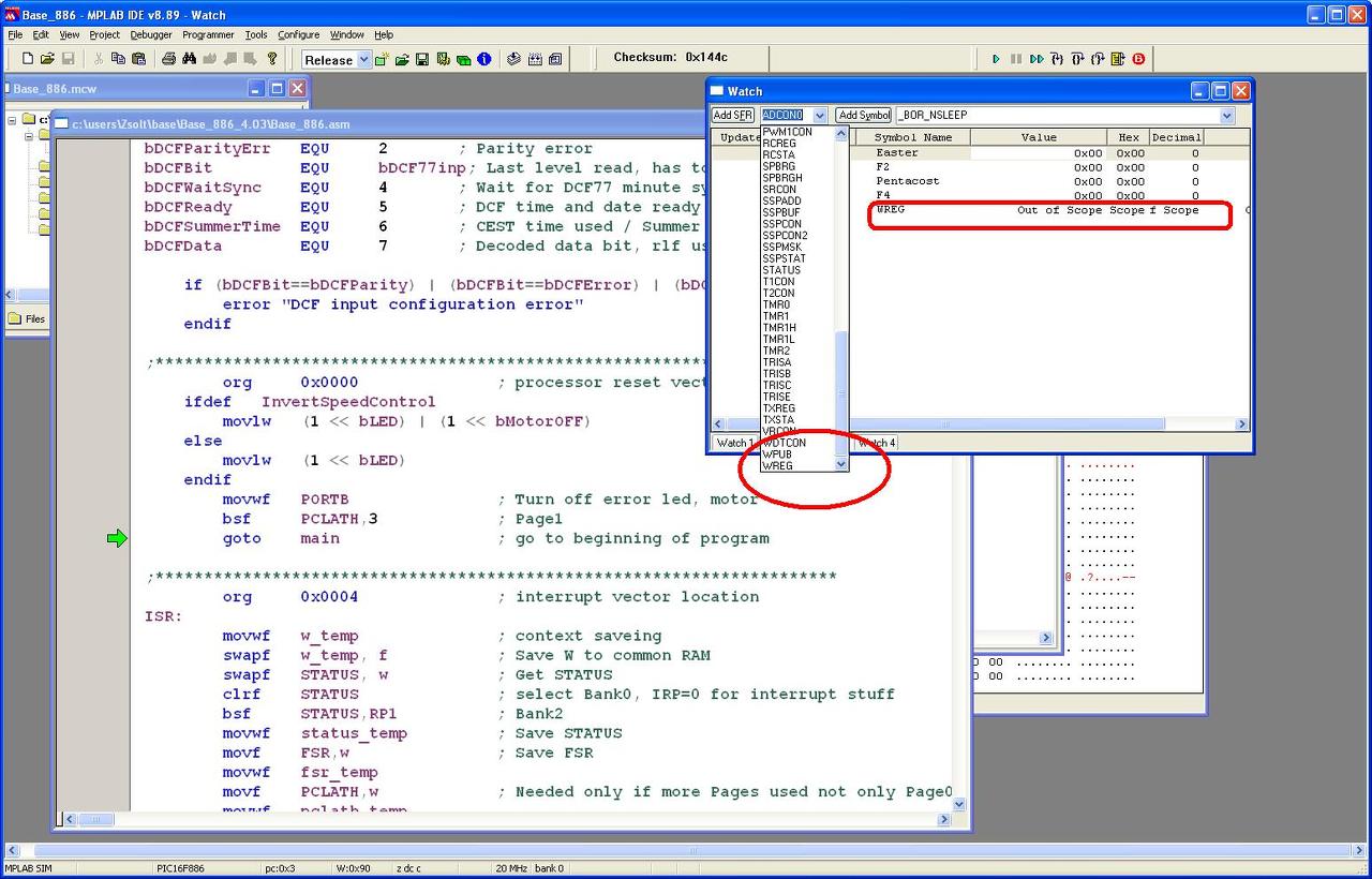

(#) Hp41C válasza brato hozzászólására (») Ápr 1, 2013 /
Úgy látom, hogy a 12F509 -nél megvan. Egy 16F886 -tal próbálkoztam, az eredeti telepítésnél nincs a WREG a listán, ha kézzel beírom, akkor nem ismeri. A Microchip javítását bemásolva a listán megjelenik ill. felvehető beírással is, de "Out of Scope"...
