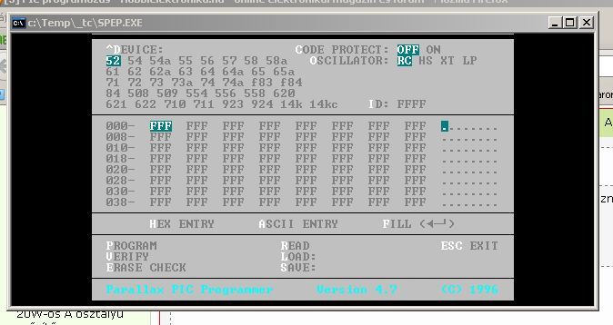

(#) pjg hozzászólása Márc 30, 2013 /
Ez az egyik kezelőprogram a programozóhoz:
Látszik, hogy mely eszközöket tudja kezelni.
(#) pjg válasza pjg hozzászólására (») Márc 30, 2013 /
Ez meg a másik:
Ez kevesebbet tud, de talán újabbakat.

(#) pjg válasza Szpisti hozzászólására (») Márc 30, 2013 /
Nem RS232. Párhuzamos porton kommunikál a gép és az égető. Igaz soros protokollal.
Mondom, van 486-os gép. Van XT, 286 és 386 is, de azokkal nem szeretném kínozni magam.
Azt még tudni kell, hogy van Parallax és Microchip ASM kód fordító. Kicsit más. A Paralaxos több utasítást tud. Sajna nem találom annak a doksiját.
