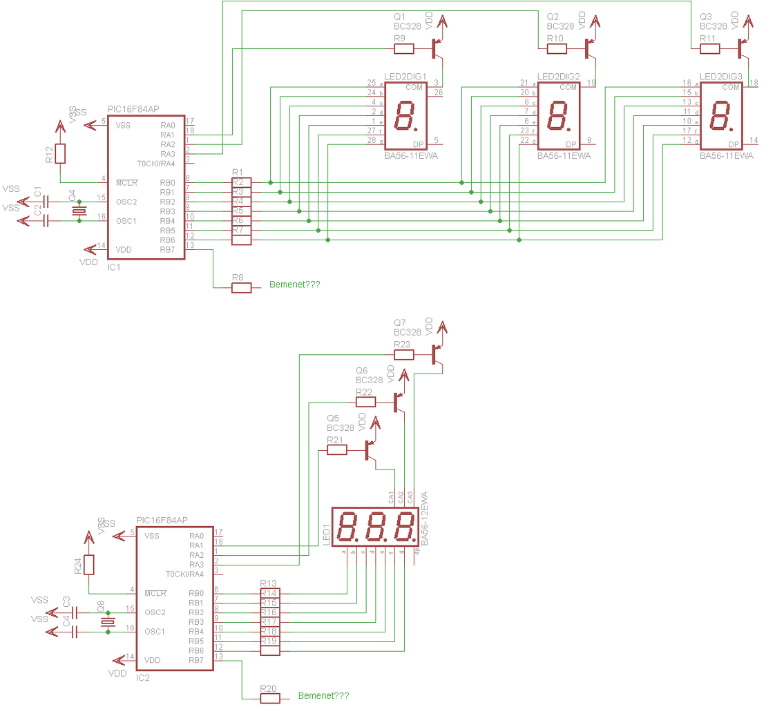

Lenne egy elég nagy gondom! Tegnap segített nekem egy kedves fórumtárs aki egy fordulatszámmérő asm fájlját javította ki nekem PIC16f84-re....kérdésem a következő hogy valaki esetleg megtudja nekem mondani a helyes bekötést egy dc56 11ewa kijelzőre mert én akárhogy próbáltam nem sikerült és kapcsolási rajzot meg nem találtam már :/
PIC Simulator IDE-vel próbálkoztam hátha sikerül valamit kiszednem de sajnos nekem nem sikerült....nem az erősségem a programozás
Mellékeltem az asm fájlt.
Előre is köszönöm válaszotok!

(#) ktamas66 válasza CHrissDock hozzászólására (») Jan 28, 2014 /
Ezt próbál ki:
PORTB0 a
PORTB1 b
PORTB2 c
PORTB3 d
PORTB4 e
PORTB5 f
PORTB6 g
PORTB7 talán DP
(#) Prendick válasza CHrissDock hozzászólására (») Jan 28, 2014 /
Megint én futottam be, de ma nincs jó hírem. Neked két digites, közös katódos kijelződ van: DC56-11EWA
A programod pedig egy három digites, közös anódos kijelzőt szeretne meghajtani.
Na most az egyszerűbb dolog egy másik kijelzőt keríteni, mert a programot alaposan át kéne írni, de még akkor is lemaradna egy számjegy.
Egyébként PORTA1-2-3-on vannak a multiplexelő tranzisztorok és ahogy ktamas66 írta, úgy jönnek a led szegmensek.
(#) Prendick válasza Prendick hozzászólására (») Jan 28, 2014 /
Kb. ilyen lehetett a kapcsolásod (kétféle kijelzővel is lerajzoltam):

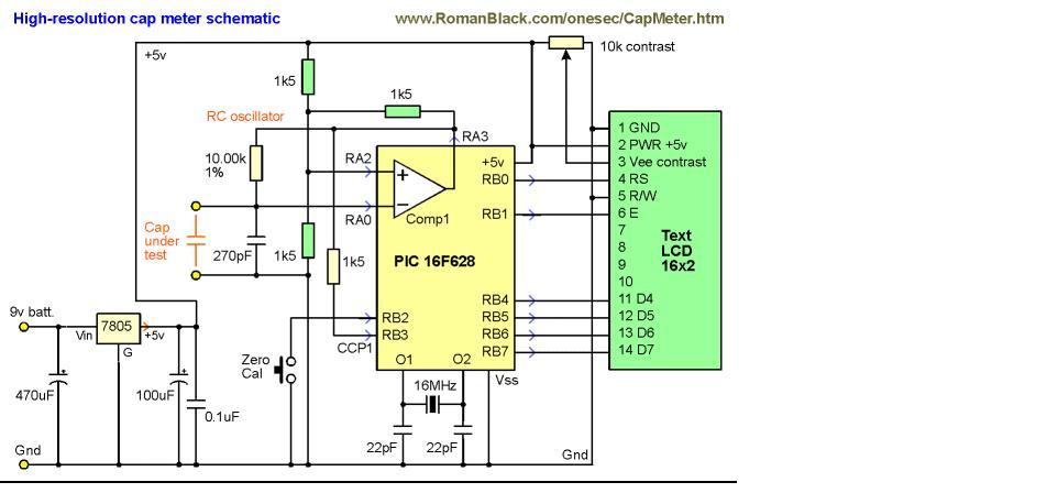

Sziasztok! Egy kapcsolási rajzon a PIC lábainál csak annyit ír hogy O1 illettve O2 . Ez az OSC1 és OSC2 lehet?
Köszönöm a választ!
(#) Bakman válasza vladcepes hozzászólására (») Jan 28, 2014 /
Mi van rákötve? Esetleg töltsd le a PIC adatlapját, abban benne van a lábkiosztás is, onnan könnyen be lehet azonosítani.
(#) vladcepes válasza Bakman hozzászólására (») Jan 28, 2014 /
A PIC adatlapjával hasonlítottam össze és ebből gondolom hogy az lehet.
A kvarc egyértelműsíti, hogy az az OSC1 és OSC2.
