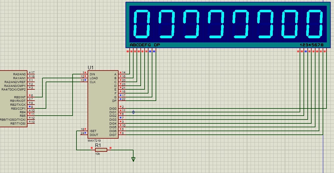

Max7219-el szeretnék beüzemelni egy 8 karakteres LED kijelzőt. A kódot mikropascalban készítem, a kapcsolást pedig egyenlőre proteusban tesztelem. A hiba amin nem tudok túljutni, az a 7219 helyes inicializálása. A neten talált leírások alapján többféleképpen beállítom a BCD dekódolást, de csak az alábbiak szerint sikerül működtetnem:
Ha a soft_SPI_write(0x01); értéket adom a dekódolásnak, akkor az első karakter helyére sikerül bármilyen számot kiíratnom, helyesen, de a többi helyre nem. Ha a soft_SPI_write(0x02); értéket adom, akkor csak a második karakterre sikerül helyesen kiíratnom. A soft_SPI_write(0x04); értéknél ugyan ez a helyzet a 3.-ik számjeggyel, soft_SPI_write(0x08); értéknél pedig a 4.-ik számjeggyel. Próbáltam többféle értéket adni neki netes példák alapján, de ilyenkor többségében egyetlen számjegyet sem jelenített meg helyesen. A számjegy megjelentésénél először megadom a számjegy helyét, majd az értéket:

A Max7219 adatlapjának 2. táblázata írja le, hogy melyik cím mire való. Eszerint 1-8 a digit kijelölésére szolgál, ahogy te is írtad. Mi a gond?

Ugye a Scan Limit regisztert is beállítottad?

Így inicializáltam:
és így próbáltam kiíratni a 95-ös számot az első két helyre:
A végeredményt csatoltam képben
A teszt kikapcsolása szerintem:
Te viszont fordított sorrendben írtad... Ha bekapcsolod mind a 8 digit megjelenítését, akkor a nem használt digiteket 0x0F-be kellene írni!
Már így is próbáltam. Az eredmény ugyanaz.
Köszönöm a fáradozásod!
A DSN fájlod adta meg a megoldást! Ugyan így csináltam mindent a szoftverben. Közös anódos LED kijelzőt használtam a tesztnél ez okozta a hibát. Kicseréltem közös katódosra, és működik rendesen. Lenne még két kérdésem. Közös anódos kijelzőnél mit kell másképp csinálni, hogy használni lehessen a max7912-t, illetve hogyan kell üresen hagyni egy karaktert, ha oda nem akarok írni semmit? Idézet: Már tegnap megírtam: 0x0F-et kell beírni (feltéve, ha dekódolást használsz). Én azt olvastam ki az adatlapból, hogy ennél a bitkombinációnál alszik ki minden szegmens. „hogyan kell üresen hagyni egy karaktert, ha oda nem akarok írni semmit?”
