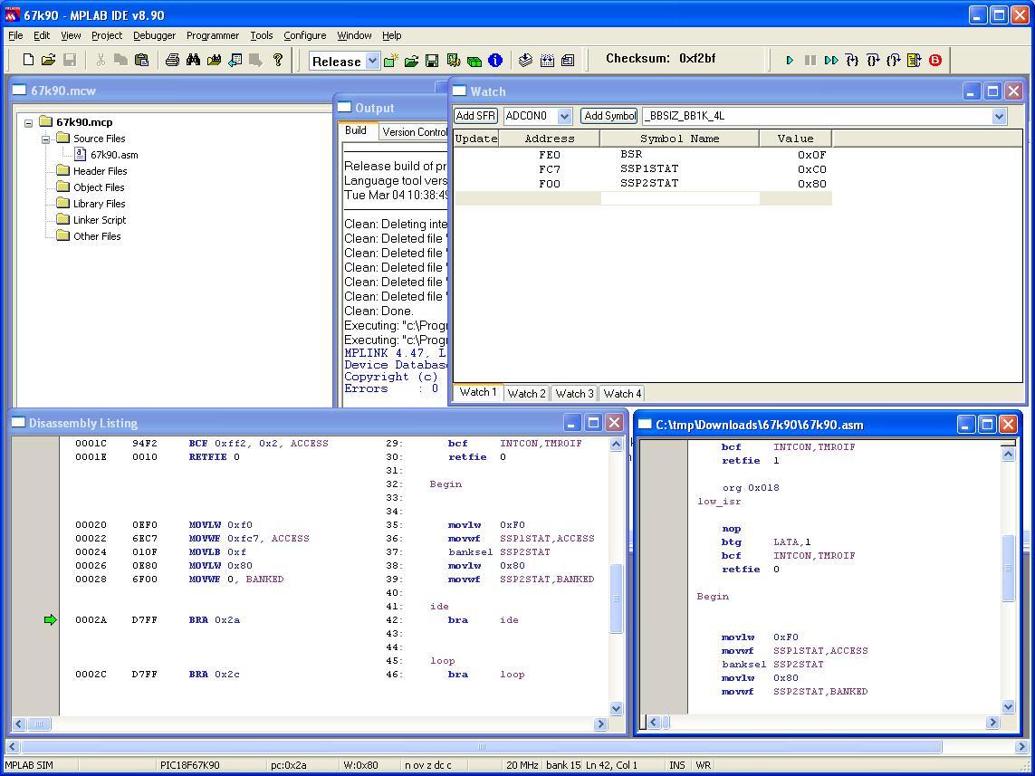

Sziasztok! Valaki meg tudja mondani, mitől van az hogy (18F67K90)-nél a watch ablakban nézem az SSP1STAT-reget, és nem íródik amikor kellene? csak MOVFF-el tudom írni. Eddig egyértelmű lenne hogy a Bank váltásnál van a hiba viszont, végig próbáltam már mind a 16 Bankot a BSR rel, persze feleslegesen, mert ez a reg az Access ram ban van, de akkor sem íródik... viszont a gyakorlatban működik a SPI kommunikáció az LCD-vel (nokia 3310) De én követni szeretném MPLAB ban is... Egyébként tudom hogy csak a 6. és 7.bit írható. Továbbá még egy észrevétel, ha simán SSPSTAT-ot írok SSP1STAT helyett, akkor is hiba nélkül lefordul, viszont SSPSTAT regje nincs ennek a picnek, ebben a formában. Találkozott már valaki ilyesmivel?

Ha valaki ráér nézze meg kérem ezt a pár sort! Már végképp tanácstalan vagyok. Az SSP1STAT accessben van, az SSP2STAT banked. Gyakorlatilag a csak olvasható biteket tudom írni, az írhatóakat nem. Nagyon boldog lennék ha valaki felvilágosítana
(#) nedudgi válasza Balagemann2031 hozzászólására (») Márc 4, 2014 /
Minden ilyen esetben érdemes megnézni a lefordított kódot (disassembly listing), hogy tényleg az került-e bele, amit gondoltál?

(#) Hp41C válasza Balagemann2031 hozzászólására (») Márc 4, 2014 / 1
Az SSPxSTAT regiszterek felső két bitje írható csak. Működik minden, ha az SSP2STAT -ot banked módon és megfelelő mintával írod...
(#) Balagemann2031 válasza Hp41C hozzászólására (») Márc 4, 2014 /
Köszönöm szépen! Hazudnék ha azt mondanám hogy értem, de akkor ebben a formában fogom használni a továbbiakban. Egyébként a banksel nem ugyan az ebben az esetben mintha MOVLB 0x0F-et írnék BSR-be? Én eddig nem adtam meg külön az operanduszok után a 3. paraméternek, hogy Access, vagy Banked, elég volt csak BSR-t állítani, és pl az SSP2CON1-et tudom írni.
Köszönöm a többieknek is a segítő szándékot! Megfogadom a tanácsokat!
Köszönöm hogy időt szakítottál a problémámra! Beírtam úgy ahogy a képen van és ugyan azt csinálja. Most töltöm le az MPLAB v8.9-et, mert nem bízok mostmár a v8.7ben. Ha kipróbáltam megírom! Köszi mindenkinek a segítő szándékot!
(#) Balagemann2031 válasza Balagemann2031 hozzászólására (») Márc 4, 2014 /
Jelentem MPLAB v8.9-cel tökéletesen működik! Eszerint az MPLAB v8.7 bugos volt. (vagy passz)
Amikor beállítod a típust, a "LED" -ek mutatják, hogy mi mennyire működik. Egy sárga jelzés a szimulátornál nem jelent túl sok jót...
