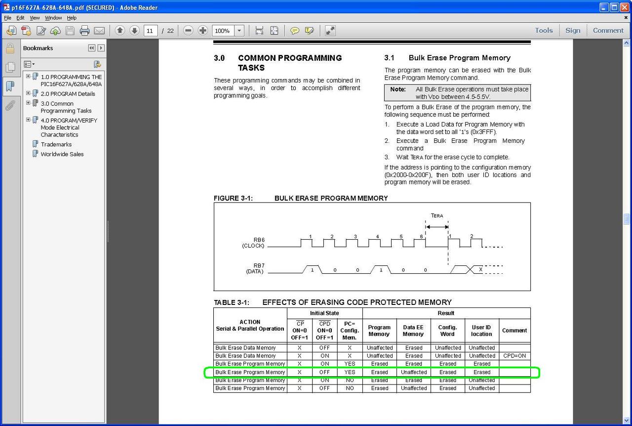

(#) or70eg hozzászólása Jún 6, 2014 /
Igazad van kistee, a törölt PIC valóban 3FFF el ”van tele”, de a kód védett 628A PIC kiolvasás után ezt mutatta! Ezek pedig nullák akár hogy nézem. Foto.

(#) Hp41C válasza or70eg hozzászólására (») Jún 6, 2014 /
A programozási leírásában (DS41196G) a 11. lapon megtalálható, hogyan kell a levédett 16F628A -t törölni: A PC -t a konfigurációs memóriába kell állítani és ki kell adni a Bulk Erase Program Memory parancsot. A Vdd tápfeszültségnek minimum 4.5V -nak kell lennie.
9000

A programozás alatt mekkora feszültség mérhető a 16F628A Vdd és Vss lába között?
Melyik az a PIC égetőm program?
(#) or70eg hozzászólása Jún 7, 2014 /
A V/dd és V/ss között programozáskor mért feszültség 3,73 V. Most már értem miért kérdezted, mert ha nincs meg a 4,5 V akkor nem jó a programozó hardver.
Ezt a cuccot 8 évvel ezelőtt készítettem a Hobby Elektronika füzet sorozat 2006 év 3. számában megjelent Vörös Tamás szerző írása alapján és most elővettem mert akkor nem tudtam vele érdemben tovább foglalkozni. Ezek szerint nem sokat ér!

(#) Hp41C válasza or70eg hozzászólására (») Jún 7, 2014 /
Ezt a programozót, ami a JDM egy válfaja, a 20..25 évvel ezelőtti soros portokhoz tervezték. Azokon a portokon az MC1488 és MC1489 meghajtókat a PC tápegység +12V és -12V -os kimenete adta. Nem volt gond a Vpp és a Vdd előállítása a programozókban. Mostanában a meghajtók a MAX232 -höz hasonló töltéspumpás áramkörök. Ezekkel sem volt nagyobb gond, míg egyes gyártók ajánlott kapcsolásában (energia tekerékossági megfontolások miatt) a V+ kondenzátorát a GND -re nem kötötték. Az eredeti Maxim adatlapban még a Vdd -re volt kötve. Ha ez a kondenzátor a földre megy, a V+ táp feszültsége 7..8V -re csökken, így ezzel a égetővel a PIC nem kap megfelelő feszültséget. Nézz körül Watt honlapján! Saját tápos megoldást találsz a soros portra illeszkedő égetőre. Ha valamelyik kapcsolást sikerrel megépíted, programozz fel egy 18F2550 -et a PICkit2 klónba.
