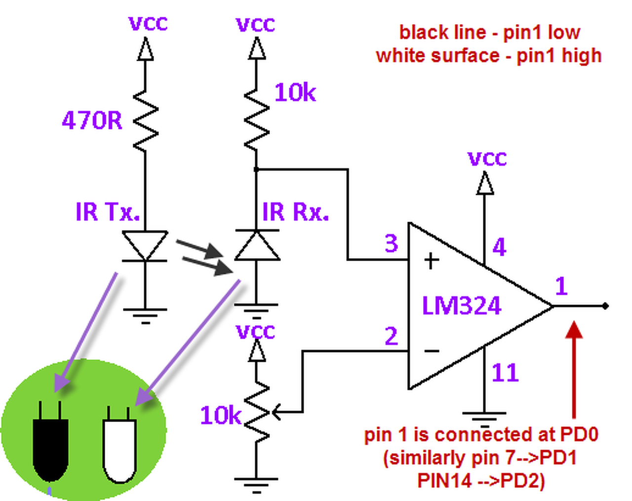

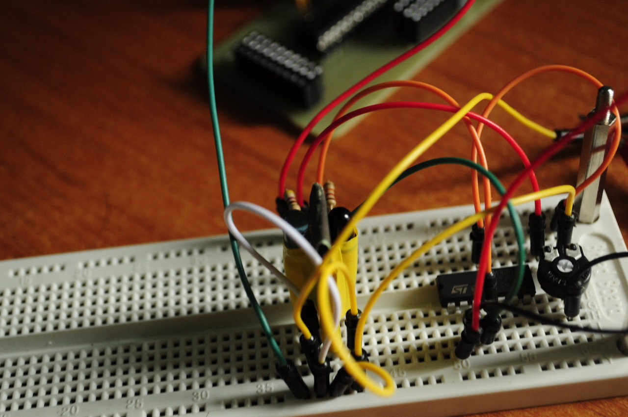

(#) djhua hozzászólása Júl 15, 2014 /
Udv mindenkinek
Elkeszitetem a mellekelt faljban levo kapcsolasi rajzot . Csak nem akar sehogysem mukodni ...
Az esetemben VCC = 5V , es kezdtem meregetni az LM324 , 1-es es fold kozot a feszultseget , ami szerintem ha a feheren van akkor 5V es ha a fekete van a szenzor elott akkor 0V . De nekem konstans 3.8 V -van .... 10k ellenalas helyett 12k raktam mivel csak olyanom van .
Szerintetek annyira fontos hogy 10k vagy 12k ? Azert nem mukodik ugy ahogy kell ?
(#) mps válasza djhua hozzászólására (») Júl 15, 2014 / 1
A diódát és a ledet leárnyékoltad egymástól? Pl. egy darab nem átlátszó csövecskével?
(#) djhua válasza mps hozzászólására (») Júl 15, 2014 /
Nem sajnos koszi , kiprobalom , es jovok az eredmenyekkel .
Első körben a diódán mérd a feszültséget.
a fotodiodan : 4.88 V - van ... es csakugy mukodik . es mostmar tettem az infraled es a fotodioda koze egy csevetestet (mellekelt foto) .
igy jo ? vagy tegyek ra egy kis csovecsket hogy semmi kulso feny ne erje az oldalrol .?
