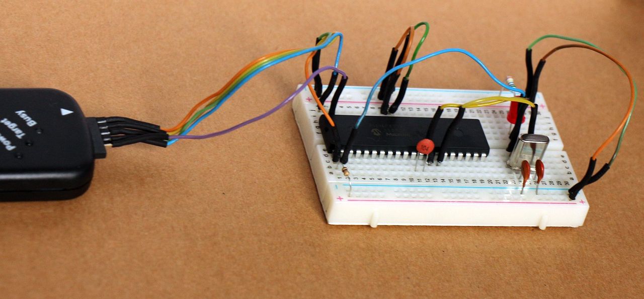

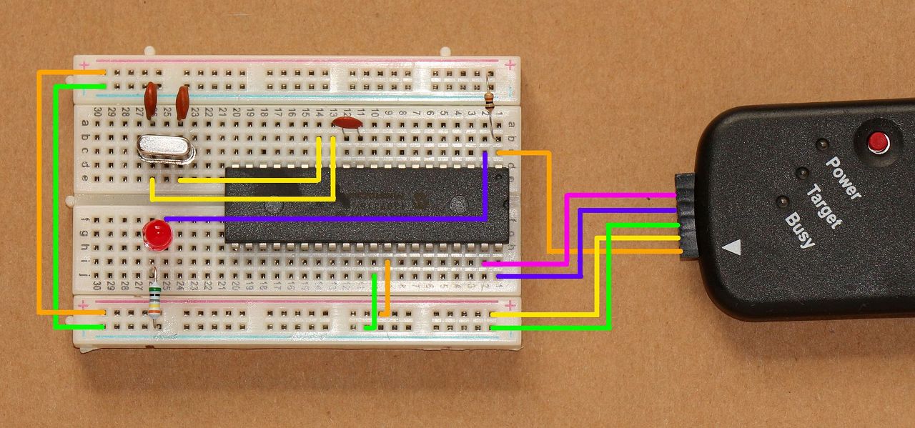

(#) Birs Alma válasza Pali79 hozzászólására (») Aug 20, 2014 /
Működik!!!! Kösz!
Nagy segítség volt, hogy kaptam tőled egy tutira kipróbált programot!
Amíg a Te programoddal kísérleteztem, véletlenül rájöttem mi volt a baj!
A csatolt képen látható kapcsolást használtam. Felváltva, hol PIC16F887-el, hol PIC16F877A-val.
A 887-el semmi gond.
A 877A a programozás után nem csinál semmit. AMÍG AZ MCLR VEZETÉKET KI NEM HÚZOM! (A rajzon okkersárga vezeték.)
Úgy tűnik, ennél a PIC-nél, amíg a PICKIT2 1-es és a PIC MCLR össze van dugva, nem sikerül a VDD-re felhúzás, emiatt gondolom folyamatosan resetben van a PIC. Még ilyet?!?! De miért?
És miért van ez másként PIC16F887-nél, PIC16F690-nél, PIC12F675-nél. Ezekkel kipróbáltam, ezeken nem kellett az MCLR vezetéket a PIC és a PICKIT2 között bontani a programozás után. Csak a 877A-n. Fura.
Nagyon köszönöm még egyszer a segítséget!!
L.

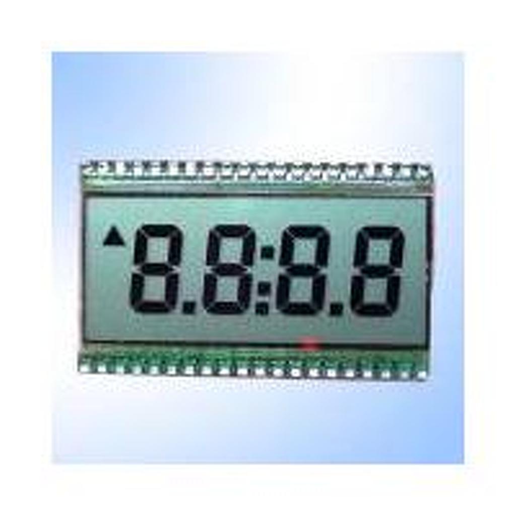

(#) gustaw hozzászólása Aug 22, 2014 /
16F887-es PIC-kel szeretnék vezérelni egy 4 digites LCD kijelzőt. Azt már kitapasztaltam, hogy melyik szegmens hol van, de pont inverzben működik. Leírásokat böngészve azt találtam, hogy van valami BP láb a kijelzőn, amivel a polaritást lehet cserélni, és ha jól sejtem akkor rendesen fogja nekem mutatni a karaktereket.
Tudna ebben vki tanácsot adni?
(#) ktamas66 válasza gustaw hozzászólására (») Aug 22, 2014 /
Nehéz ügy . Ott kezdődik, hogy a 887-esnek kevés a lába. Inkább használj erre kifejlesztett PIC-et (mondjuk 16F1946, az adatlapját mindenképpen érdemes tanulmányozni).
A lényeg: ha 1 BP van, akkor statikus módban kell vezérelni. Mivel az LCD nem kaphat egyenfeszültségű komponenst, ezt úgy szokták csinálni, hogy a hátlapra (BP) egy négyszögjelet vezetnek. Amelyik szegmensre ugyanilyen fázisú négyszögjel megy (tehát ahol a BP magas ott a szegmens is magas), akkor világos marad, ha ellenfázisú, akkor sötét ( tehát ha BP magas -> szegmens alacsony, BP alacsony -> szegmens magas).
Ezt nem egyszerű leprogramozni, egyszerűbb másik PIC-et választani, esetleg LCD meghajtó IC (CD4543, PCF8576).

(#) gustaw válasza ktamas66 hozzászólására (») Aug 22, 2014 /
Maximtól rendeltem korábban ingyenes mintákat, találtam köztük egy Max7231-et elvileg az is LCD dekóder. Még nem használtam ilyent, de megpróbálom ezzel.
Sajnos úgy látom az nem lesz hozzá megfelelő, mivel az 1/3 multiplexes LCD-hez való, ahol 3 BP lenne, neked meg statikus kellene. Ez a hátránya a statikus LCD-knek, hogy rengeteg kivezetés kell hozzá.
