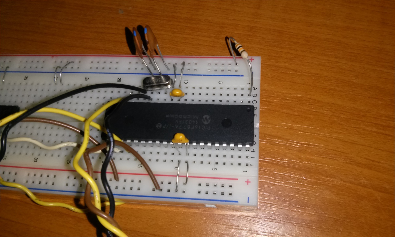

Nem , nekem csak 1 db pic-em van és egy enc modulom. Mellékeltem képen.
MikroC-ben is ugyan azokat a hibákat dobja ki , mint Hi-tech-nél egyébként. Megnéztem wireshark-al nem látni semmi adatot az enc felől. Ip scannerel is néztem , az se találta meg . Most az eredeti letöltött hex fájl van beleégetve , de semmi. A hozzászólás módosítva: Márc 26, 2015
A breadboart alsó kék sávaja és a felső kék sávja össze van kötve vezetékkel? És a piros a pirossal? Maga a breadboard nem köti össze őket.
Igen , tápot kap mind a 2 oldalon, mellékeltem hogy is néz ki .
- Az mclr láb is fel van húzva 3.3V -ra , 10K ellenálláson keresztül , amint az látszik is a képen. - Az oszcillátorhoz pedig HS van beállítva , mert 8 MHZ. - Az enc CS lába pedig 3.3V ra felhúzva , szintén 10K ellenállással. Szerk: Rámértem , az a 3.3V pontosabban 3.28V. Nem tudom ez mennyit számít. Az égető pedig amivel beégettem a hex fájlt egy Icsp k150 - es A hozzászólás módosítva: Márc 26, 2015
Az nem lenne baj, annyival is elmegy a pic. Viszont nem ártana bele egy led és valahol a program közepén, végén bekapcsolni, hogy lásd, fut egyáltalán a program.
Na ez jó ötlet , az a bajom ezzel , hogy mikroc ben fordításkor nincs hex fájl. Én rontottam el valamit , vagy egyébként sincs?
Megoldódott a probléma 5V kellett a picnek , nem 3.3. Estére összekészítek mindent és csinálok róla egy kapcsolási rajzot .. Hátha jól jön még majd valakinek ..
