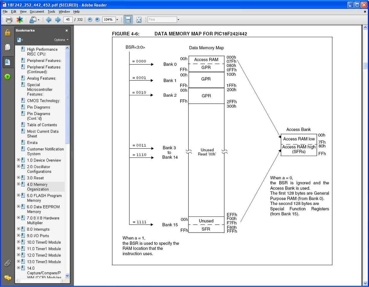

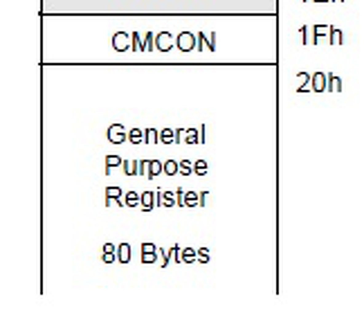

(#) Pali79 hozzászólása Júl 2, 2015 /
Valahogy csak nem értem. A program memória a 0x0000-nél kezdődik. Ezt, azt mondom még látom az adatlapból (mellékeltem egy képet).
A másik képen a 16F628A-nak a memória lapja látható, ott van, hogy 20h-tól kezdődik az általános regiszterek helye. Sőt még egy táblázatban is külön ki van emelve. De ilyet a 18F6622 adatlapjában nem látok. Tehát még mindig nem tudom, hogy a CBLOCK-ot honnan kezdjem és főleg miért onnan ahonnan.

(#) Hp41C válasza Pali79 hozzászólására (») Júl 2, 2015 /
A belinkelt két kép teljesen másról csól.
18F6622.jpg a Program memóriát ábrázolja, a 16F628a.jpg pedig az adatmemóriát.
16F62x -en az FSR terület egy része a 0x00 .. 0x1F címeken van.
A 18F -eken az FSR terület általában a 0xF60 címen kezdődik, csak a modulokkal teletömött típusokon kezdődik alacsonyabb címen.
Az ACCESS RAM pedig a 0. adatmamória lap 0x00 .. 0x5F tertományából és a 15. lap 0x60.. 0xFF tarományából áll össze.

(#) sonajkniz válasza Hp41C hozzászólására (») Júl 2, 2015 /
Valaki magyarázza már el nekem, mit takar az hogy ACCES RAM.
Ugyanis ez a táblázat ugyanígy néz ki PIC18F14K22-esnél, amibe 256 byte a ram, és a PIC18F26K22-esnél, amiben közel 4 kbyte ram van.
Ráadásul egyszerű FSR0H és FSR0L címzéssel folyamatosan használok 1kbyte-ot gond nélkül.
(#) usane válasza sonajkniz hozzászólására (») Júl 2, 2015 /
Röviden egy olyan memóriaterület ( mérete és SFR tartalma típusonként változhat) ami tartalmaz néhány SFR-t és a többi pedig szabad memória melyeket bármelyik lapról el lehet érni. Mi az értelme, haszna? Az, hogy bárhonnan elérhető bankváltás nélkül. Megspórolod a BSR-t, ráadásul a tartalma is megmarad.
Szerk: Amit innen akarsz elérni azt ide is kell elhelyezni. pl: udata helyett udata_acs.
A hozzászólás módosítva: Júl 2, 2015
(#) Hp41C válasza sonajkniz hozzászólására (») Júl 2, 2015 /
Az FSRxH, FSRxL regisztereket fel kell tölteni, azután lehet használni. Egy "véletlenszerű" hozzáférésnél ez a körítés terjengős lehet.
Nagyon kis alkalmazás: Csak az ACCESS bank -ot használja, mégis 96 adattárolót el tud érni az SFR -ek mellett. BSR = 0 állandóan.
Nagyobb alkalmazás: BSR = 1 állandóan. Ekkor összesen 352 adattárolót és az SFR területet lehet elérni bankváltás nélkül. Az ACCESS bank -belieket ACCESS, a 1. lapon levőket BANKED eléréssel.
Ennél nagyobb alkamazásnál ( pic -nél) már kell kezelni a BSR -t a programból. Pl.: 18F2x80, 18F4x80 esetén a CAN regiszterek a 13., 14., 15. Bank -ban vannak. (DS39637D-page 75)
Célszerű az amúgyis indirekten kezelt változókat az ACCESS bank -on kívülre helyezni.
