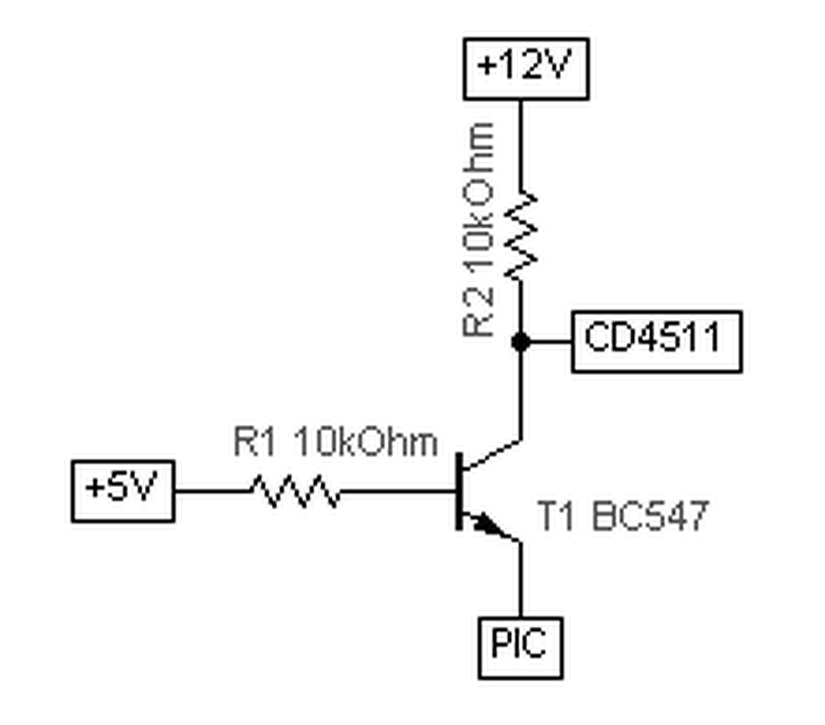

(#) fotomen32 hozzászólása Júl 30, 2015 /
Van egy kis gondom amire keresnék megoldást.
Megépítettem egy pic es órát 16f628-al és 4511-es ic vel tökéletesen működik is (Itt a cikkek közt található 6 csöves egyszerű nixi órát át tervezve ledesre).Most tovább szeretném fejleszteni úgy hogy a pic-es rész 5v-rol megy a 4511-es rész pedig 12v-rol ez azért kellene mert a 7szegmenses kijelzők nagyok és 8v körül kezd el világítani,a gond hogy csak 0000 ír ki a kijelző gondolom a bcd kód nál lehet a gond a különböző tápfeszek miatt ide kellene valamien szint illesztés ehhez keresnék valami egyszerű megoldást?
Előre is köszönöm a segítőkész hozzászólást.
(#) Pali79 válasza fotomen32 hozzászólására (») Júl 30, 2015 / 1
Szerintem próbáld meg a 4511-et is 5 V-ról hajtani és tranyókkal illeszteni a 12V-ra és így hajtani a kijelzőt.
Megnéztem a 4511 adatlapját és 10 V tápfesznél már 9 V kell a magas szinthez, ezért nem megy a vezérlés. Az a legegyszerűbb megoldás ha a 4511 után teszel megfelelő tranzisztorokat és azokkal hajtod a kijelzőt.
