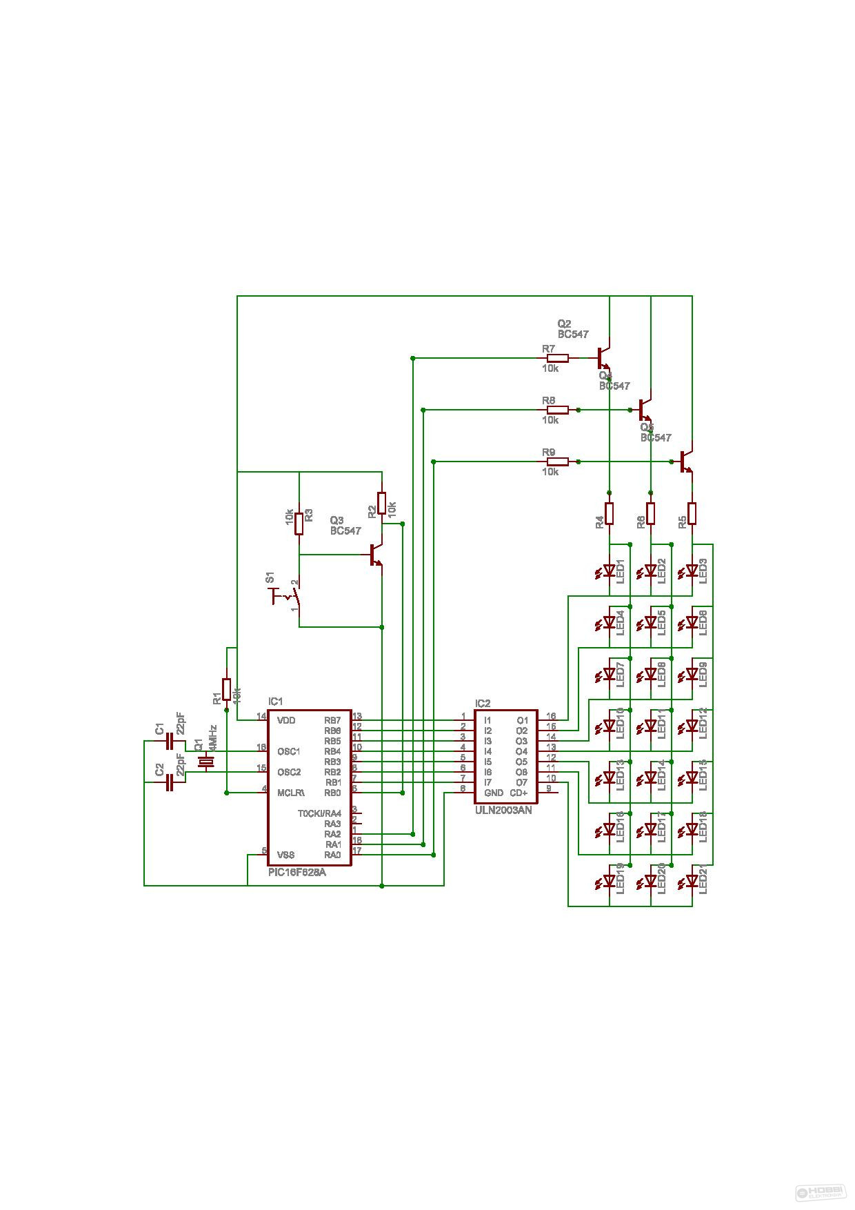

(#) chaos89 hozzászólása Aug 20, 2010 /
Sziazsztok, egy kis segítséget kérnék.
Nem rég kezdtem Pic-el foglalkozni. Nem találom az alábbi programba a hibát. (csatolva ccs c)
PIC 16f628-t használok.
A program 4 rgb ledet fog majd villogtatni, sok effektel. Az effektek között int/rb0 lábra történő interruptal váltok egy nyomógombal. A nyomógomb egy tranzisztoron keresztül van rákötve a lábra, és gombnyomásra magas szintre ugrik.
3 "effekt" van eddig beprogramozva. A dolog érdekessége, hogy az interrupt minden probléma nélkül érvényrejut az első effekt alatt(többször is akár), de amint a következő effekten van már soha.
Mégpedig úgy, hogy egyszerűen a tranzisztor hiába ad 5 v-t, mégis az int láb 0-ra hozza le, holott az bemenet.
A fordító dob egy warningot:
interrupts disabled during call to prevent re-entrancy
Ez ugye azt jelenti, hogy minden függvényhíváskor a interruptokat disable-re állítja.
Köszi a segítséget

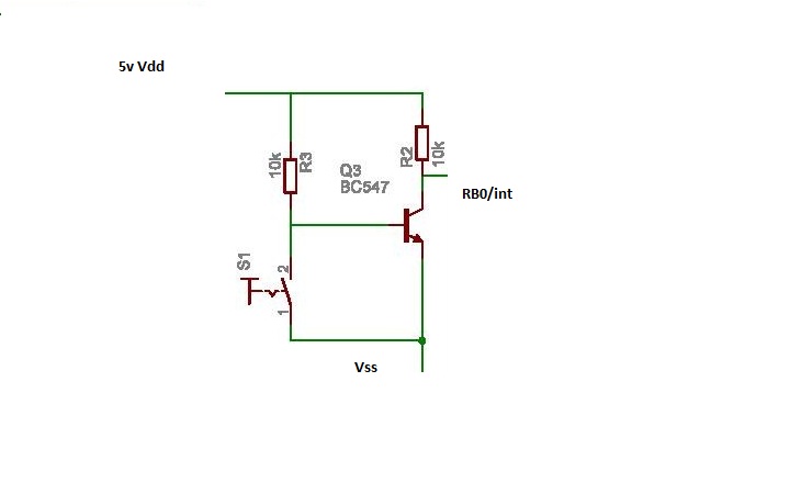

(#) MPi-c válasza chaos89 hozzászólására (») Aug 20, 2010 /
A belső felhúzást engedélyezted a B porton - tehát annak bemenetei alapból magasan lesznek -, a megszakítást felfutó élre állítottad és a gombnyomás magas szintet ad. Ezt az ellentmondást oldd fel! Kapcsold ki a belső felhúzást, az int bemenetet pedig egy ellenállással húzd le vagy másik megoldásként a gombnyomás húzza le a bemenetet. Pergésmentesítésről ne feledkezz meg!
(#) chaos89 válasza MPi-c hozzászólására (») Aug 20, 2010 /
A felhúzásokat kikapcsolom, és rakok rá lehúzó ellenállást, ugyanakkor, a felhúzás már egy x-edik próbálkozás anélkül sem ment. Elfelejtettem mit jelent, és valahol láttam, azért kapcsoltam be, persze belátom hogy hülyeség. De anélkül sem megy. Illetve az első effektben továbbra is megy a megszíktás.
a kapcsolót innen loptam.
kapcsoló
(#) vicsys válasza chaos89 hozzászólására (») Aug 20, 2010 /
Nos, az a tranyó a kapcsolónál nem kell. Nem is értem minek oda... Az RB0-t felhúzza a 10k és a kapcsoló meg le. Tehát a megszakításnál neked H to L kellene és p=!input_a();
A megszakításban pedig nem illik 2mp-es delayt tenni.
(#) chaos89 válasza vicsys hozzászólására (») Aug 20, 2010 /
Egy korábbi projectem során csak egy felhúzó ellenállás volt, meg egy kapcsoló földre, de nagyon furán viselkedett, volt amikor nyomogattam és nem reagált, stb, ezért gondoltam hogy egy működő kapcsolásról szedek le valamit.
Bár ennél a szoftvernél még nem használtam, ezért kipróbálom, de nem hiszem hogy ez a baj. Mivel akárhányszor nyomom meg az első effekt alatt a megszakítást, mindig pöcre megy, ahogy mennie kell. Olyan mintha szoftveres lenne a baj, de nem értem hol.
Jah és egy érdekesség. Amikor multiméterrel méricskélek, hogy mi a helyzet, anélkül hogy véletlenül földelném, csak ha a multiméter eggyik dugójával hozzáérek a lábhoz, megszakításba ugrik. Nem azonnal, van hogy hozzá kell érintenem többször is. És amikor eljutok újra az első effekthez, ott gombnyomásra is megy.
Nincs szakadás már órák óta csinálom,kipróbáltam mindent
A delay-t majd törlöm, csak azért van benne, hogy tudjam belépett a megszakításba. Talán nem ez a baj.
Nos, a tápszűréssel is gondok lesznek. Ha a linkelt kapcsolást másoltad, akkor valószínűleg ezt pótolnod kell. Tegyél a PIC táplábai közé egy 100n-os kondit!
A kapcsolásom nem teljesen ez azért. Csak ebből indultam ki.A tápfeszem stabil szűrt 5 volt. Egyébként módosítottam a 2. effektet, hasonlóra mint az első, és megy, a harmadikat meg erre változtattam:
Jó lenne látni egy kapcsolási rajzot is, mert én továbbra is azt sejtem, hogy nincs 100 n-os kondi a táplábak között - te sem írtad, hogy van-e - és az adatlapot sem nézted meg jól az RA4-gyel kapcsolatban!
Nincs rajz, mert eléggé egyszerű:
Notebooktöltő 18,9 V -> 1N4007 dióda -> 78l05
feszültségszabályzó előtt 100uF, 2 x 330 nF, utána 100nF 47uF
RA6,RA7 lábon 16 mHz kvarc, lábai 2x 22pf-al földelve.
RB0 megszakításra kötve van az alábbi kapcsoló (csatolt kép)
4 RGB led, egyenlőre mind plusz erősítés nélkül, (lehet hogy ez a baj???) de úgy gondolom a lábaknak 1-1 ledet el kéne bírni. és mindegyik lábra 270 ohm
RA0,RA1, RA2 --1. led
RA3, RA4, RB7 --2. led
RB1,RB2,RB3 -- 3. led
RB4, RB5, RB6 -- 4. led
Harmadszor írom, hogy tegyél egy 100nF-os kondit a PIC táplábaihoz közvetlenül. Ez a hidegítő kondi oda kell! Visszatérő, kezdő hiba, hogy ezt elfelejtik. A másik szintén visszatérő hiba, hogy nem olvassák az adatlapot. Nézd meg mit ír a RA4-es lábról, ha kimenet!
Ui: vicsys javasolta, hogy azt a tranzisztort hagyd el, egyszerűen köss egy kapcsolót az RB0-ra úgy, hogy megnyomáskor húzza le az RB0-át...

(#) icserny válasza chaos89 hozzászólására (») Aug 21, 2010 /
Digitális elektronikában elég elemi dolog, hogy MINDEN IC-re, amelyben logikai kapuk vannak, tenni kell egy-egy (~100 nF) kondit. Nem a tápegységet szűri, hanem a saját maga által keltett negatív tüskéket hidalja át.
(#) El_Pinyo válasza icserny hozzászólására (») Aug 21, 2010 /
Ez az egyik ok, a másik pedig az, hogy a CMOS technológiával gyártott eszközöknek van egy hátrányos tulajdonsága, mely a gyártástechnológiából adódik. Az eszközben a táplábak között a gyártás során bekerül egy parazita négyrétegű félvezető is (Triac), mely a nagy dU/dt értékre (gyors felfutású táp) hajlamos begyújtani, így gyakorlatilag rövidre zárja a tápot, és az IC-t tönkreteszi. Ezt a dU/dt értéket csökkenti a táplábak közötti kondenzátor. Azt nem tudom, hogy ez manapság mennyire számottevő, de korábban az volt. Előfordulhat, hogy ezt a gyártási technológia fejlődése során már sikerült kiküszöbölni, erről sajnos nincs információm.
