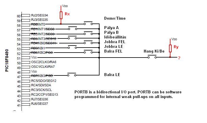

Az lenne a kérdésem, hogy:
Vezérlő billentyűzetet akarok az lcd meghalytó pic-hez.
Én úgy gondoltam, hogy az RB portokra teszem a gombokat, mivel ennél a chip-nél mindegyik lába interruptot okoz, tehát a gomb mindig minden nyomásra elvégzi a feladatát, annélkül, hogy külön a program erőfeszítést tenne arra, hogy megnyomtam-e, vagy sem.
A fő kérdésem az lenne, hogy a belső RBPU-val bekapcsolt felhúzó ellenállások megfelelnek e a mellékelt képen jelzett piros Rx ellenállásoknak.
A másik kérdésem pedig, hogy egyel több gomb kéne, amivel a készülék csipogója ki és be kapcsolható, ennek a fontossága nem annyira elsőrendű, hogy bármely müködése folyamatban érzékelje. Arra vajon melyik portot használjam fel? vagy hogy lehetne megoldani?
Bocs, ha picit hosszan fogalmaztam.
Köszi
(#) icserny válasza Auf hozzászólására (») Júl 31, 2010 /
Interruptot csak olyan nyomógombról fogadj, ami eleve pergésmentes, vagy hardveresen pergésmentesített!
A belső felhúzás is megfelel, bár nem tudom, hogy miért pont az ellenállásokon akarsz spórolni... Nem volna haszontalan dolog egy-egy soros ellenállást is berakni, hogy hibás beállítás esetén (vagy programozás közben) se lehessen véletlenül sem rövidrezárni kimeneteket.
„Arra vajon melyik portot használjam fel?
Abszolút mindegy!
(#) Auf válasza icserny hozzászólására (») Júl 31, 2010 /
Csak azért akarok spórolni vele, mert kevés a hely.
Pergésmentesítéses bemenetre így jó? mondjuk a 40106-tal
Nem tudom, hogy jól értem-e, de az első rajzodból úgy tűnik, hogy csak a jobbra fel/le és a balra fel/le gombok kezelése időkritikus. Ha ezekete az RB0..RB3 lábakra teszed, és az Interrupt on Change helyett a külső interruptot használod (INT0...INT3) lefutó élre, akkor Schmitt-triggeres lesz a bemenet, s nem kell a külső logikai kapu. Ha már a helytakarékosság szempont...
A többi gombnál a szoftveres pergésmentesítés is megteszi: pl. egy periodikus timer interrupt 20 ms-onként rájuk néz.
Tehát, ha én is jól értem:
A mozgató gombok, amiket használok, rövid nyomások hadával, az megy a sima bejövő interuptra. És a pályaválasztó gombokat meg az interupt on change lábakra, aztán azt meg ugyis "hosszabban" nyomom majd.
És akkor nem kell más csak a külső felhúzó ellenállás.
Ha jól értem
Nem így gondoltam, hanem úgy, hogy a négy mozgatógombnál maradjon a második rajzodon szereplő két ellenállás és a kondenzátor is, csak a Schmitt triggert tudjuk lespórolni azzal, hogy az INTx bemeneteket használjuk.
A többi gomb estében pedig továbbra sem javaslom az Interrupt on Change használatát, hanem a mintavételezést ajánlom helyette.
Akkor viszont a többi gomb akár más lábakon is lehet, gondolom. Csak sima bemenetre teszem és kész. Viszont akkor a program futása közben állandóan figyelni kell majd a több bemenet állapotát...

(#) icserny válasza Auf hozzászólására (») Aug 1, 2010 /
Lentebb már írtam,hogy nem "állandóan", hanem időközönként. S nem feltétlenül a főprogramban, hanem pl. egy periodikus timer megszakításban.
Az pedig számodra már mindegy, hogy a gombok egyenként okoznak-e megszakítást, vagy egy megszakítás figyeli a gombok állapotát, hiszen ugyanabban a megszakítás-kiszolgáló eljárásban kell lekezelni...
Végeredményben valamilyen állapotváltozót kell beállítanod, az állapotgépként futó főprogram pedig ennek megfelelően ágazik el - gondolom én .....
