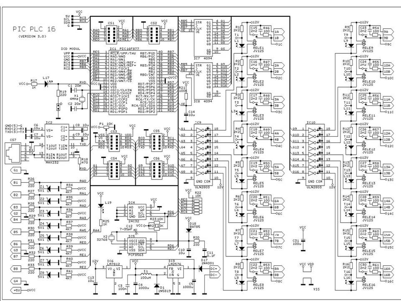

Azt hiszem meg van a hiba nem 16F877 van benne mint a rajzon, hanem 16F1937 én ahhoz állítottam be mindent /igaz ezt nem írtam/.
Ennél viszont nem engedi a pickit2-őt használni.
Most hogyan tovább?
(#) Hp41C válasza jany1966 hozzászólására (») Nov 6, 2015 /
A 16F1937 -et vlóban nem támodatja az MpLab és a PICkit2 V2.61...
Pk2DeviceFile_1.62.14_mod6 letöltése, kibontása és a telepítési mappába másolása Pk2Devicefile.dat néven.
És a PICkit2 V2.61 máris tudja kezelni.

Így tudja programozni, de hogyan lehet fordítani rá ha az Mplab nem kezeli?
(#) Hp41C válasza Pali79 hozzászólására (») Nov 6, 2015 /
Fordítani tud rá már az MpLab 8.90 is, PICkit3 -mal tudja programozni és debuggolni is.
Ha lefordítod, akkor keletkezik egy hex állomány, amit a PICkit2 V2.61 -el be lehet programozni a pic -be.

(#) Pali79 válasza jany1966 hozzászólására (») Nov 6, 2015 /
Hp41C kolléga megadta a megoldást. Viszont, így a forrásba amit adtam, át kell írni az elején a PIC neveit.
„...át kell írni az elején a PIC neveit...”
Szinte az egész programot át kell dolgozni a Midrange - Anhanced Midrange közötti különbségek miatt. Banváltás, más bank-ban levő regiszterek, eltérő regiszter és bit nevek miatt.
(#) Pali79 válasza Hp41C hozzászólására (») Nov 6, 2015 /
Uff, na ezt nem néztem...
